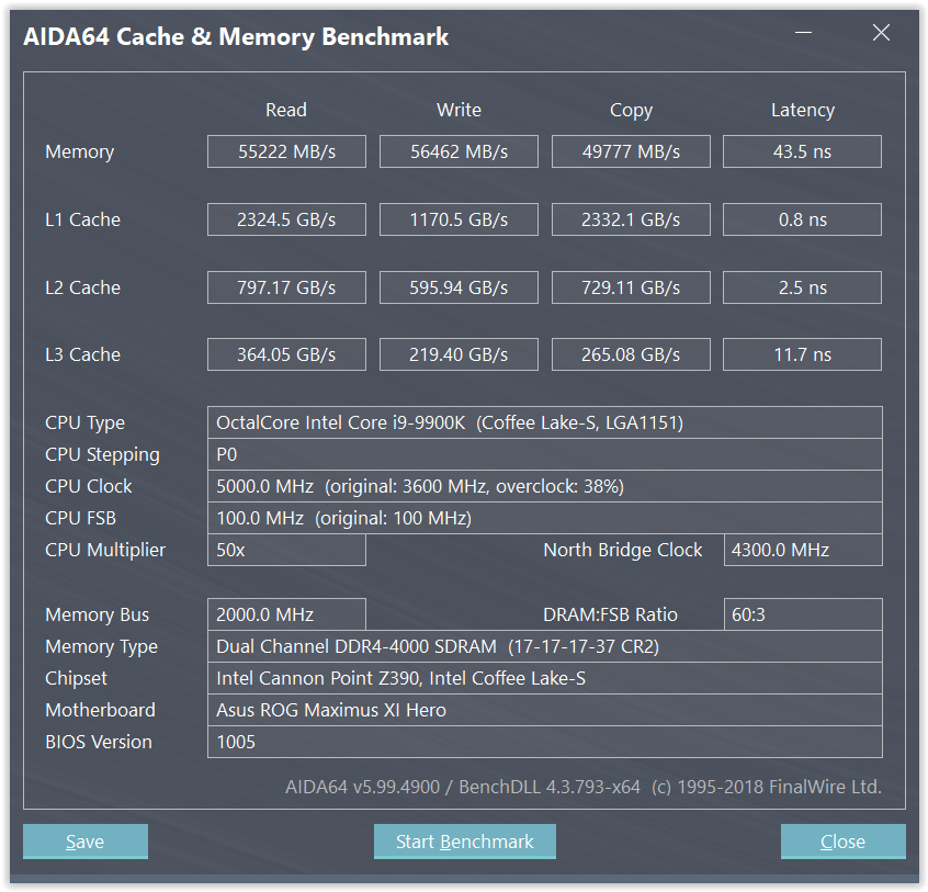

ZeroStrat
Das erreiche ich mit dem 9900k bei 4000MHz RAM Takt und einer CR von 2. Die Timings sind allerdings komplett unoptimiert. Einfach nur XMP I im BIOS ausgewählt. Die 4000MHz sind übrigens nicht stabil. Ich bin runter auf 3800MHz.

Nozomu
ZeroStrat schrieb:Das erreiche ich mit dem 9900k bei 4000MHz RAM Takt und einer CR von 2. Die Timings sind allerings komplett unoptimiert. Einfach nur XMP I im BIOS ausgewählt. Die 4000MHz sind übrigens nicht stabil. Ich bin runter auf 3800MHz.
Hab dein RAM Problem schon im PCGH mitbekommen.
Ich gebe dir mal meine Subtimings, da du Samsung B-Die hast sollten die bei dir funktionieren.
Da wo die 288 steht musst du gucken ob Deine so betreiben kannst.
@HEDT tRFC bzw. REF Cycle Time skaliert schön über die Spannung - wenn kein Boot möglich, kann @ZeroStrat mal die Spannung erhöhen. Wenn es für dich dann für den Alltag zuviel Spannung ergibt, dann einfach tRFC einen höheren Wert zuweisen.

ZeroStrat
Bei 4000 MHz solltest tRFC auf 320 stellen --> somit 160ns.
Kannst ja dann noch probieren ob du auf 150ns (300) bzw. sogar 140ns (280) kommst (je nach Güte des RAM Kits und der Spannung). Spannung für den Alltag würde ich nicht über 1,45V gehen - auch eine aktive Kühlung wird da empfohlen.

ZeroStrat
Ich wollte eigentlich nicht über 1.4V gehen. Mein RAM muss nicht bis ans Limit optimiert werden. Ein guter Mittelweg ist mein Ziel. Stabilität ist absolut vorrangig.

Nozomu
@cm87 Danke für die Erklärung, wusste ich so noch nicht.
@ZeroStrat Für 3800 MHz musste ich da nichts an IO und SA ändern. Ab 4000 hab ich die IO auf 1.200v erhöht. SA kann aber hier immer bei AUTO bleiben die bei 0,800 ca. liegt.
RAM Spannung für 3800 MHz 1.42v und bei 4000 MHz muss ich auf 1.45v
Ich habe aber einem Intel Core i7-7800X wo die Werte nicht 100% auf deines übertragen werden kann.
Dann schau, wie weit du bei 1,40V mit der tRFC runter gehen kannst. Wie gesagt, der Wert skaliert schön über die Spannung.
@HEDT kein Problem. AMD braucht da schon noch mehr an Spannung. Ich hab für 3666 und tRFC bei 270 (150ns) und CL bei 14 eine Spannung von 1,49V gebraucht. Ist kein Alltagssetup. Alltag bleib ich bei 3533 und unter 1,45V.
