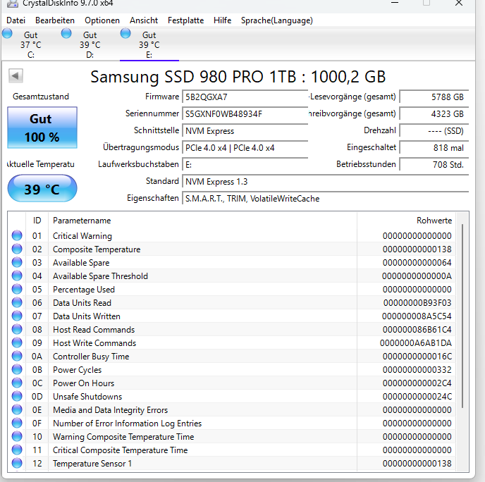

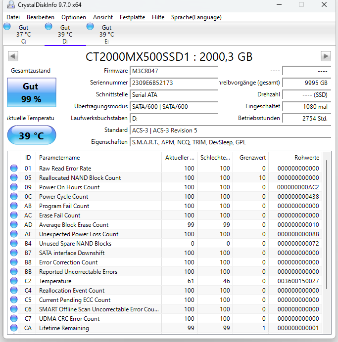

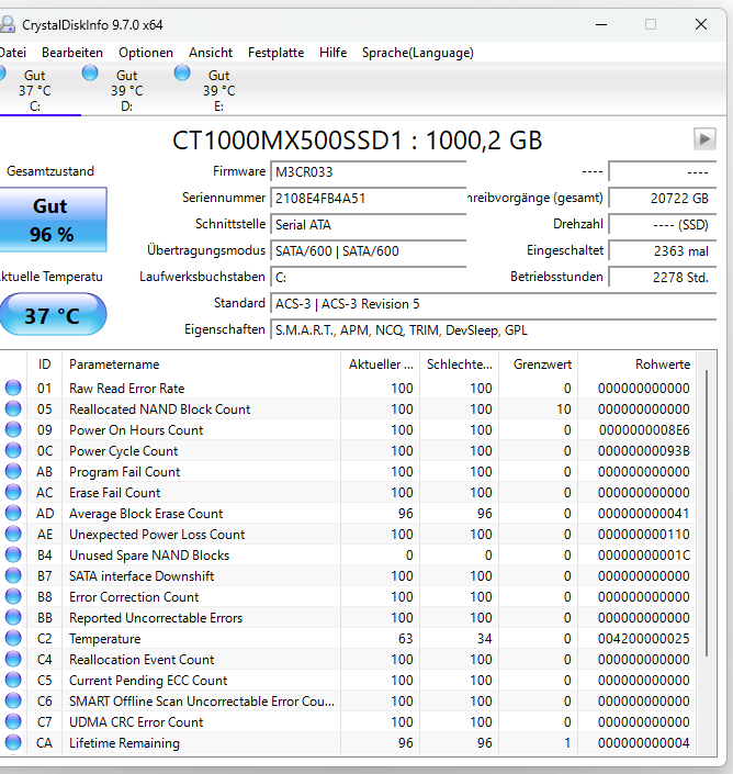

Ja klar auch zig mal....Ich schicke mal die Screenshots. Crystal sagt alles gut.
Reaktionen: Bully49 und coxon
