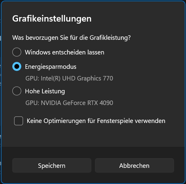

@till69 Oh, das klingt super sinnvoll. Schau ich mal eben...
Mir fällt auch auf, das Windows 10 mittlerweile beide Monitore nur noch als PnP erkennt (DDU vor Installation verwendet..). Im Nvidia Tool zeigt er beide korrekt an.
Petr88 schrieb:
Aber wo stell ich das ein?
Im BIOS nach MultiGPU schauen (->enabled)
Die iGPU muss im Gerätemanager auftauchen, dann den 2. einfach am Mainboard anstecken
Dann kann unter "System > Bildschirm > Grafik" für jedes Programm die GPU gewählt werden.
Petr88 schrieb:
Update auf 11 machen
Reaktionen: Petr88
