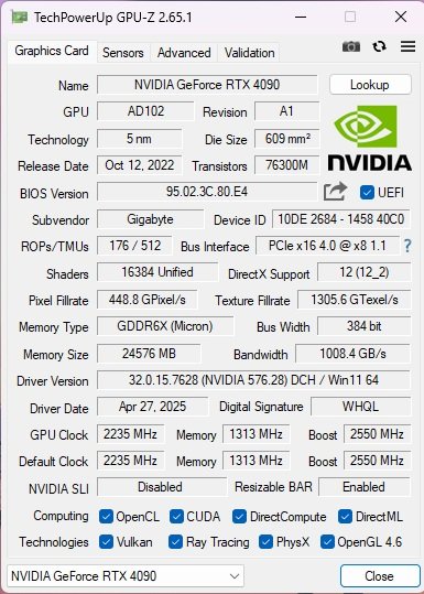

Mir ist aufgefallen das meine RTX 4090 laut GPU-Z mit nur 8 Lanes lĂ€uft, es lĂ€uft alles normal, aber ich wollte nur kurz gerne euer Feedback diesbezĂŒglich haben!

Kann sein, das meine beiden NVMe-SSDs, die 4090 ausbremsen bzw. die Lanes halbieren?
Meine beiden NVMe-SSDs stecken M2_1 und M2_2 die laut Handbuch direkt an die CPU angebunden sind!
Hab auch diesen Renter-Test in GPU-Z nebenbei laufen lassen, zu schauen ob es sich dann eventuell verÀndert, aber nein, bleibt bei 8 Lanes!
Vielen Dank fĂŒr eure UnterstĂŒtzung

Hast du das ausgelesen bei laufenden Furmark? Bei Roman wahr im letzten Video auch eine RTX 4090 die nur mit 8 Lanes lief. đŸ€”

Klick mal auf das Fragezeichen bei Bus Interface.
Sorry, ĂŒberlesen....
Du hast doch schon den richten Screen gefunden?
Musst du nur lesen.
https://www.hardwareluxx.de/index.php/artikel/hardware/mainboards/64652-msi-mpg-x870e-carbon-wifi-im-test-fuer-die-gehobene-mittelklasse.html?start=2 schrieb:
M.2_2 (zweite von oben)PCIe 5.0 x4 (nur Ryzen 7000/9000, shared) *2
*2: Die vier Lanes kommen von den 16 dGPU-Lanes. Ist der M.2_2-Anschluss belegt, arbeitet die dGPU maximal mit PCIe 4.0/5.0 x8. Mit Ryzen 8000 kann der M.2_2-Anschluss generell nicht genutzt werden.
Möchte der Anwender daher dem Lane-Sharing gĂ€nzlich aus dem Weg gehen, mĂŒssen der zweite PEG- und der M.2_2-Anschluss frei bleiben. Egal, ob in dem Sockel AM5 ein Ryzen 7000/9000- oder 8000-Prozessor steckt, in jedem Fall sind die M.2_3- und M.2_4-AnschlĂŒsse verwendbar, denn diese beiden werden vom X870E-Chipsatz bis jeweils PCIe 4.0 x4 angesprochen.

Bei einem X870 Board kann nur eine SSD direkt an der CPU hÀngen.
M2_2 klaut Lanes von der GPU. Stecke sie in M2_3 vom Chipsatz.

Alles klar, vielen lieben Dank fĂŒr die schnellen RĂŒckmeldungen!â˜ș
Dann werde ich ich die 2 NVMe einfach umstecken!😉
Steht doch auf den Screenshots, die du selbst angehangen hast, was das bewirkt, wenn du M.2_2 belegst...

Wo hakt es jetzt genau?
Du hast die Antwort (Auszug aus Handbuch) doch lÀngst selbst geposted:
JA, Deine GPU lÀuft nur x8, weil mindestens noch M2_2 belegt ist.
Soll so sein lt. Handbuch. Nicht wĂŒnschenswert. Bau die Platte in einen der anderen m2-slots. Nur nicht gerade den m2_2. (M2_2 und PCI_E2 mĂŒssen frei bleiben, dann bekommt die gpu x16 auf PCI_E1)

drĂŒck mal auf das Fragezeichen in GPU-Z und starte den rendertest . Bei mir steht da auch immer was anderes aber nach dem start von deem rendertest steht es dort richtig .
Das gilt fĂŒr PCIE 1/2/3/4/5, soweit vorhanden. Zwischen den Versionen kann umgeschaltet werden. (Wird runtergeschaltet bei InaktivitĂ€t, ist so ein Stromsparding.)
Die Lanes an sich sind aber fest verdrahtet. Da kann nichts umgeschaltet werden.
Wer X16 erwartet, aber nur x8 bekommt hat entweder ein Kontaktproblem/Defekt oder die Leitungen wurden fĂŒr was anderes benutzt, wie hier im Thread (oder hat die "falsche" CPU gekauft).
