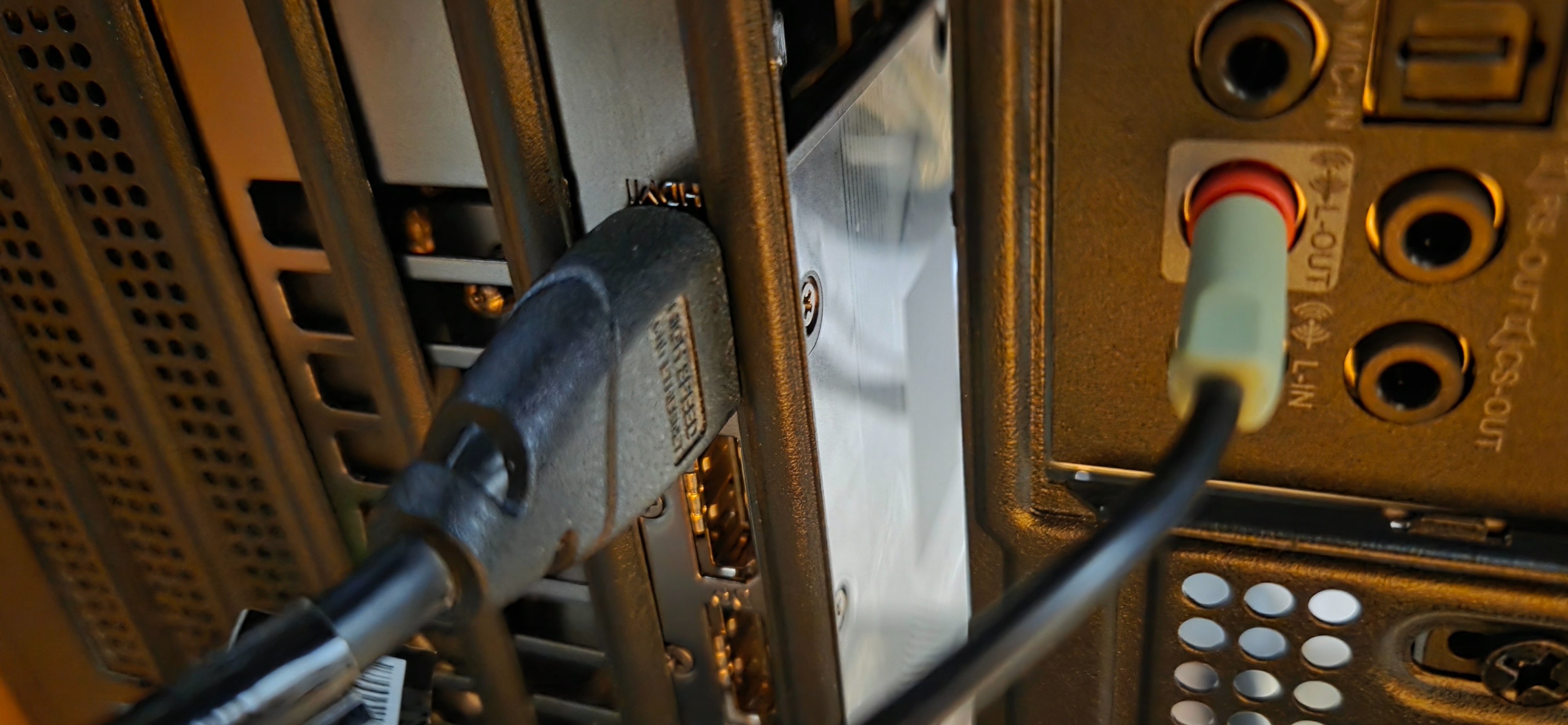

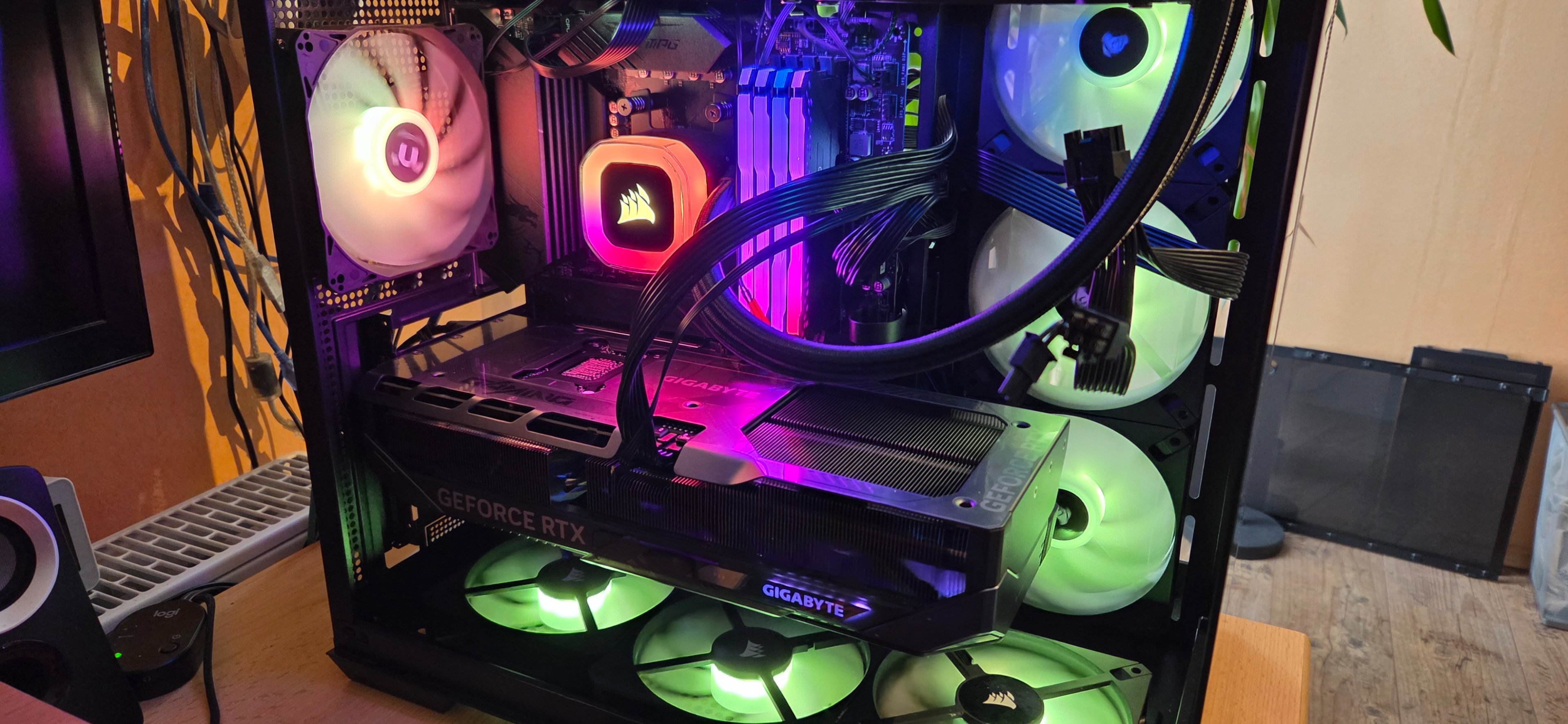

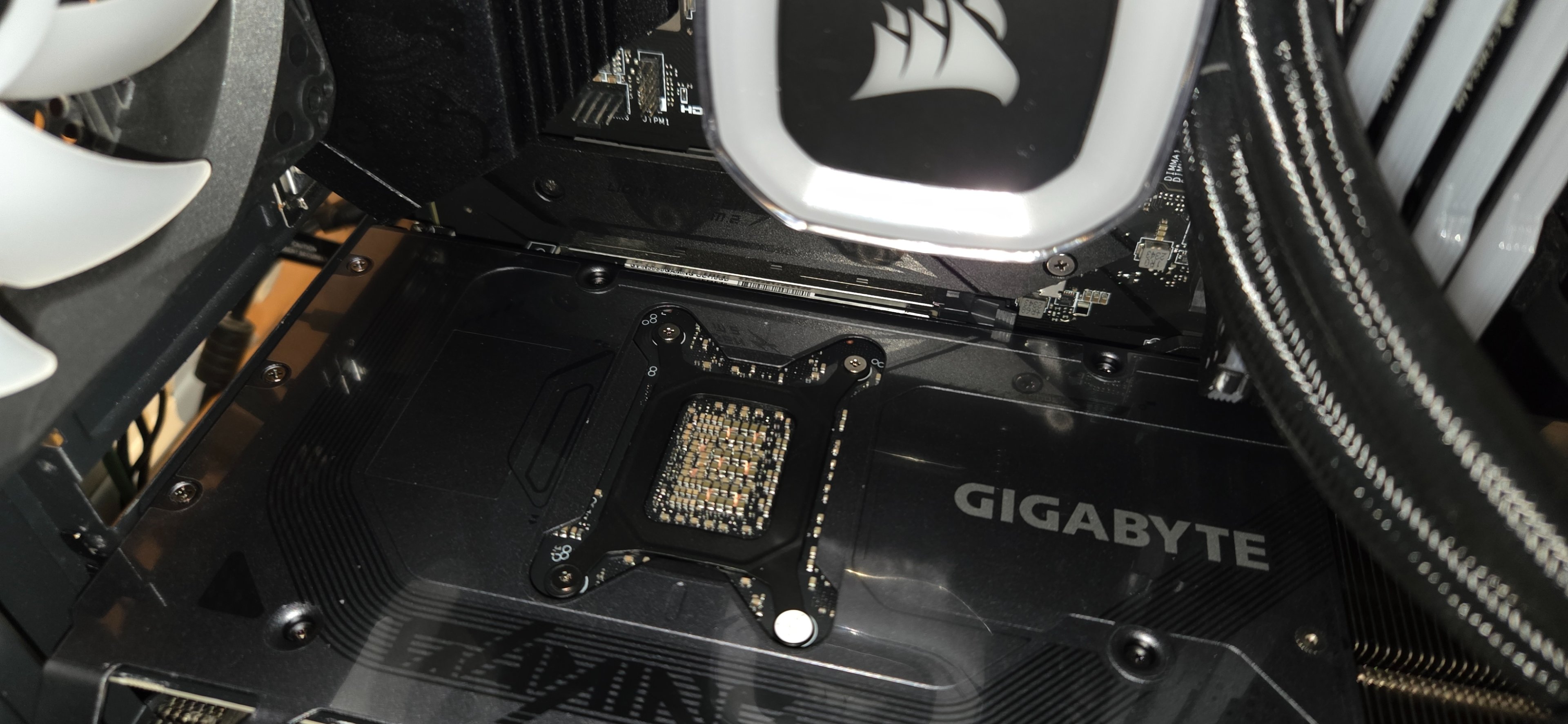

Kannst du mal ein Bild zeigen, wo ersichtlich ist, wie die Grafikkarte im Slot steckt?
Reaktionen: Asgarn, KEV24in_Janßen und wagga

Ich habe mal ein paar bilder gemacht wie das im moment aussieht. Ich hab mir überlegt auf ein anderes mainboard umzusteigen auch wenn es eine tote Plattform ist aber ich komm ja so auch nicht weiter.
