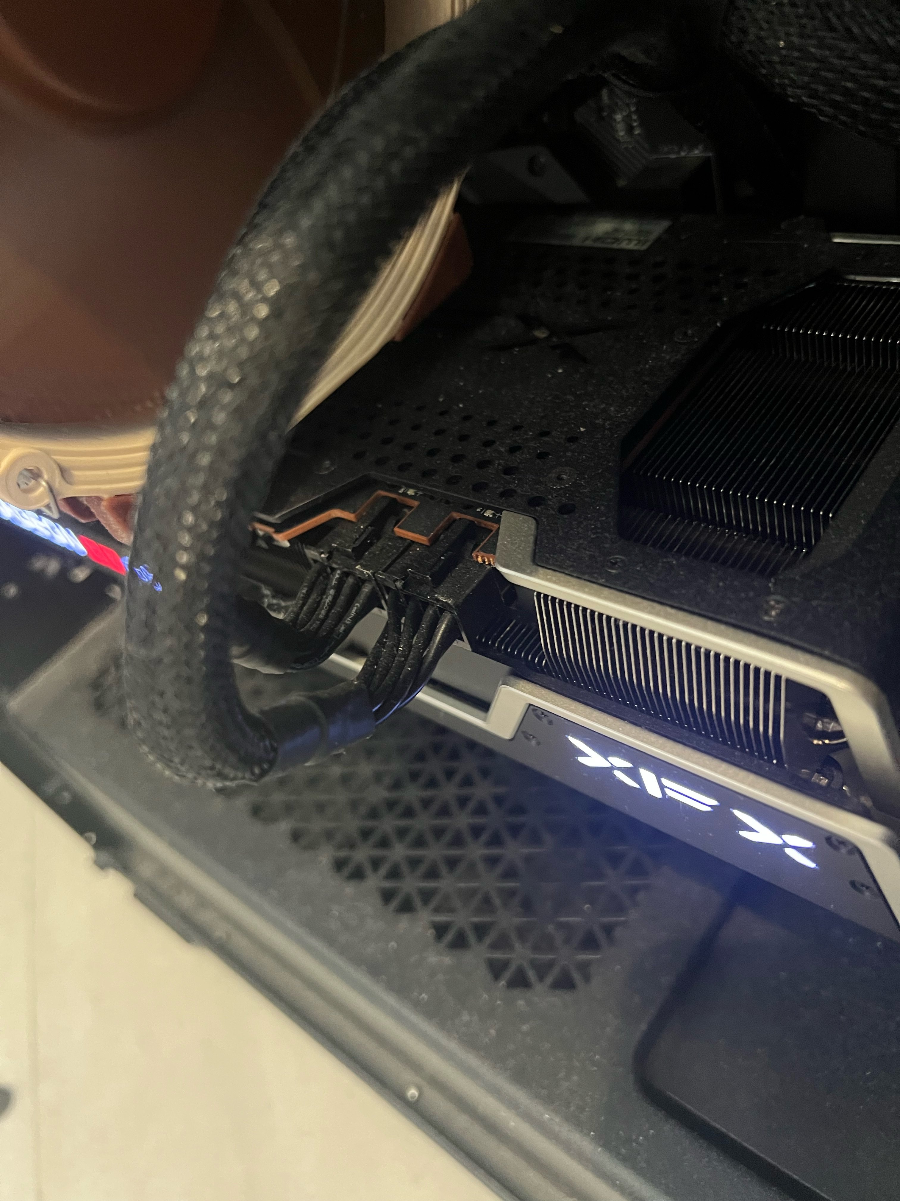

Ausschließen kann man das NT sicher nicht, es könnte theoretisch ja auch defekt sein. Aber der Hinweis mit der Verkabelung ist gut: So ein Multi-Rail-Netzteil sollte mit zwei verschiedenen Kabeln mit der Grafikkarte verbunden werden.

Und hab's grad noch geschrieben. Die korrekte Verkabelung sollte auf jeden fall überprüft werden.

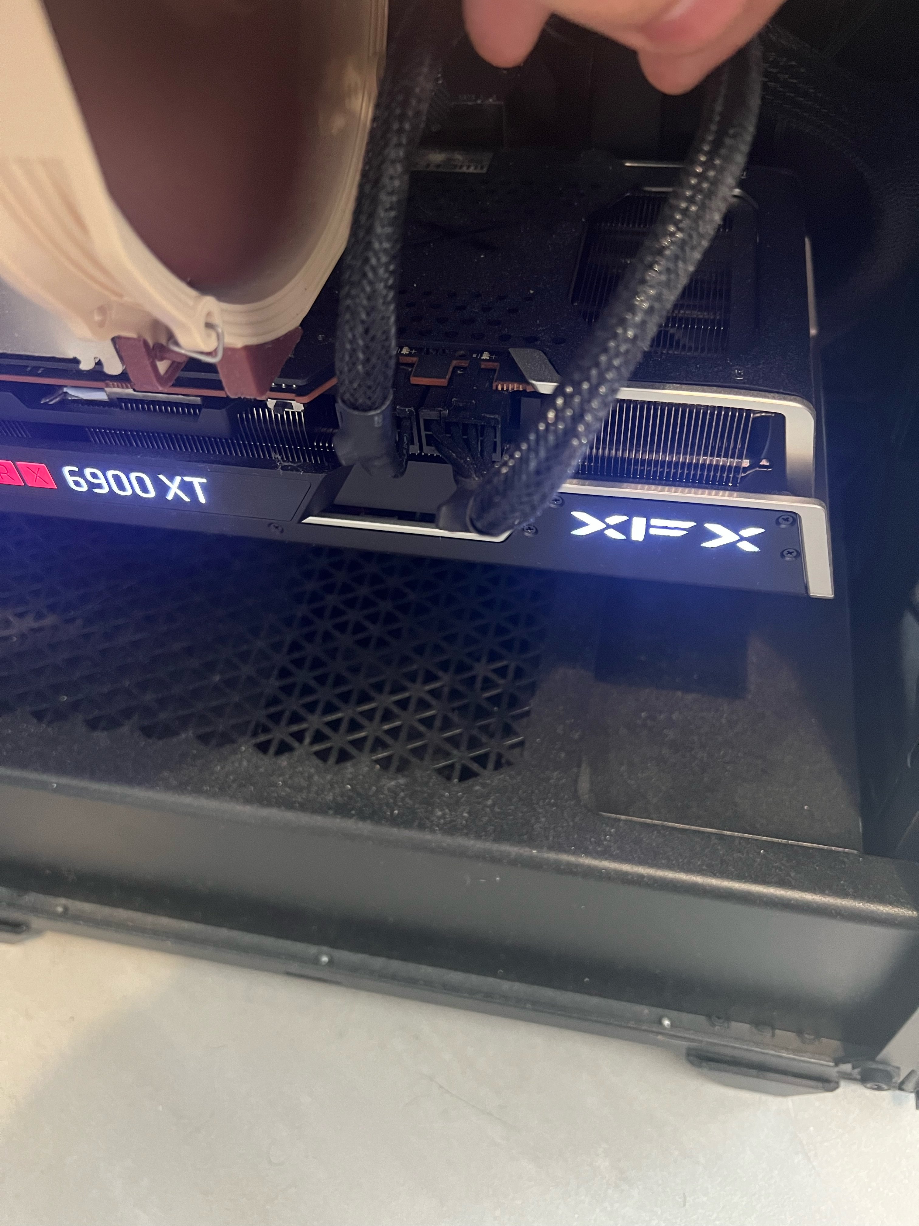

Wie kann ich das Problem nun identifizieren, bzw. herausfinden, dass es am Netzteil liegt? Die GPU ist so weit auch korrekt (nach Anleitung) mit dem Netzteil angebunden.
@Drewkev im C:\Windows\Minidump ist nur eine alte .dmp Datei vom April.
So sieht die Verkabelung aus:

Prüf bitte genau, welche Anschlüsse am Netzteil benutzt werden und dann im Handbuch, welche man nutzen soll.
Das Netzteil selbst sollte man noch nicht ausschließen, kann einfach an einer falschen Verkabelung liegen.
