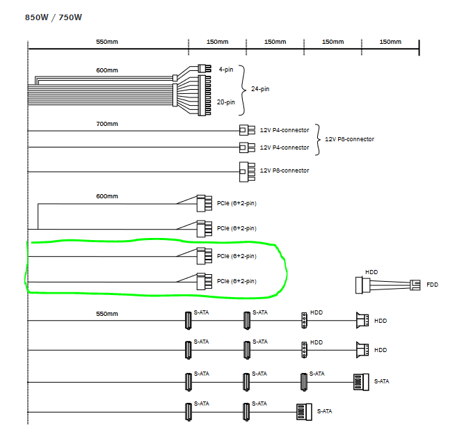

Nickel schrieb:Die RX 6900 XT mit zwei separaten Kabel am Straight Power 11 anschließen an PCI1 u. PCIe3.
Wenn du nur ein Doppelkabel nutzt, musst du in PCIe2 damit.
Ich habe tatsächlich zwei Kabel in der GPU, das aber zu einem Anschluss hinten wird. Das war bei mir aber im PCI1. Ich habe es jetzt auf PCI2 umgesteckt, wie es in deinem Screenshot steht.
Könnte das schon die Ursache gewesen sein?
Andere Frage: meine CPU ist ebenfalls im PCI2 (unter der GPU). So lassen oder ändern? Habe dazu nichts im Handbuch gefunden.
Durchaus, aber es wird sich zeigen.Spidermini schrieb:Könnte das schon die Ursache gewesen sein?
Ich würde aber 2 separate Kabel nehmen bei einer RX 6900 XT - an PCIe1 und PCie3.
Aber nicht an der gleichen 12V Rail, das kannst du so lassen.Spidermini schrieb:Andere Frage: meine CPU ist ebenfalls im PCI2 (unter der GPU). So lassen oder ändern?

Muss ist vielleicht etwas übertrieben, aber das wird nicht grundlos immer wieder empfohlen.Spidermini schrieb:"Muss" ich 2 Kabel auf 2 Anschlüsse verwenden,
Du könntest schon auch mit dem Doppelkabel an PCIe2 bleiben, dem mittleren.
Würde aber zwei separate Kabel nehmen und damit an PCIe1 und PCIe3 gehen,
bei einer RX 6900 XT.
Du hast ja Einzelkabel:
Ja.Spidermini schrieb:oben ist die GPU, unten die CPU. Passt das so?
