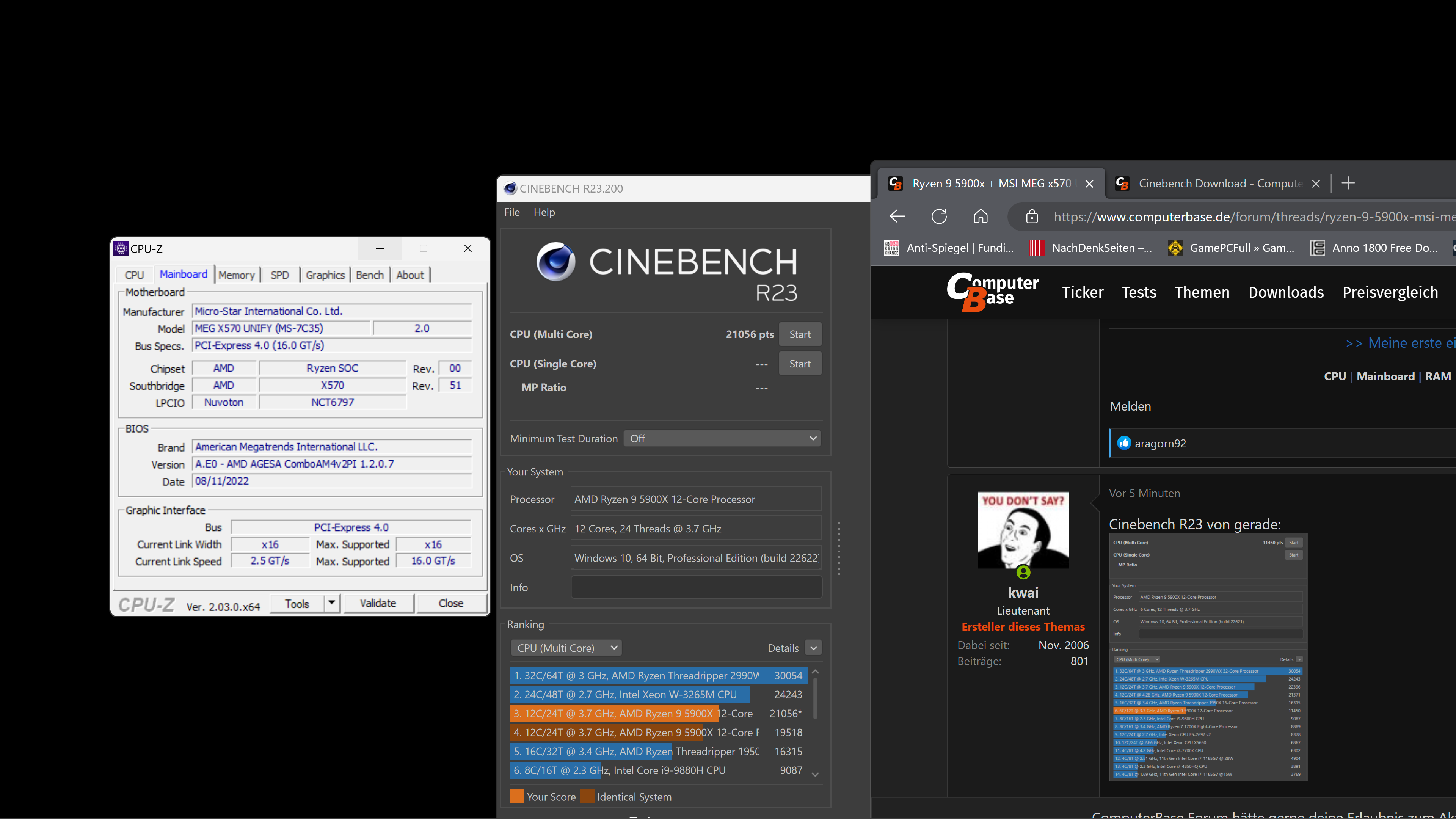

Cinebench R23 von gerade:
War im OC auf maximal um die 21.700 zu kriegen.
Passt ja zum 3D Mark CPU Test wo im Multicore nur ca. die Hälfte an Leistung derzeit anliegt.
Anbei noch die Werte vom letzten Bench:
Die Taktfrequenz der CPU liegt, außer beim laden der nächsten Benchs, konstant an wenn ich das richtig sehe.
Kann mir jemand etwas helfen für die richtigen Bios Settings für das Board ? Ich blick bei den ganzen Optionen derzeit nicht so richtig durch ....
