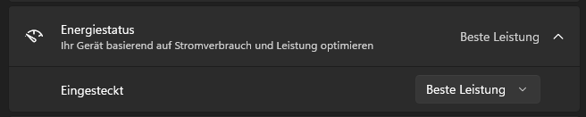

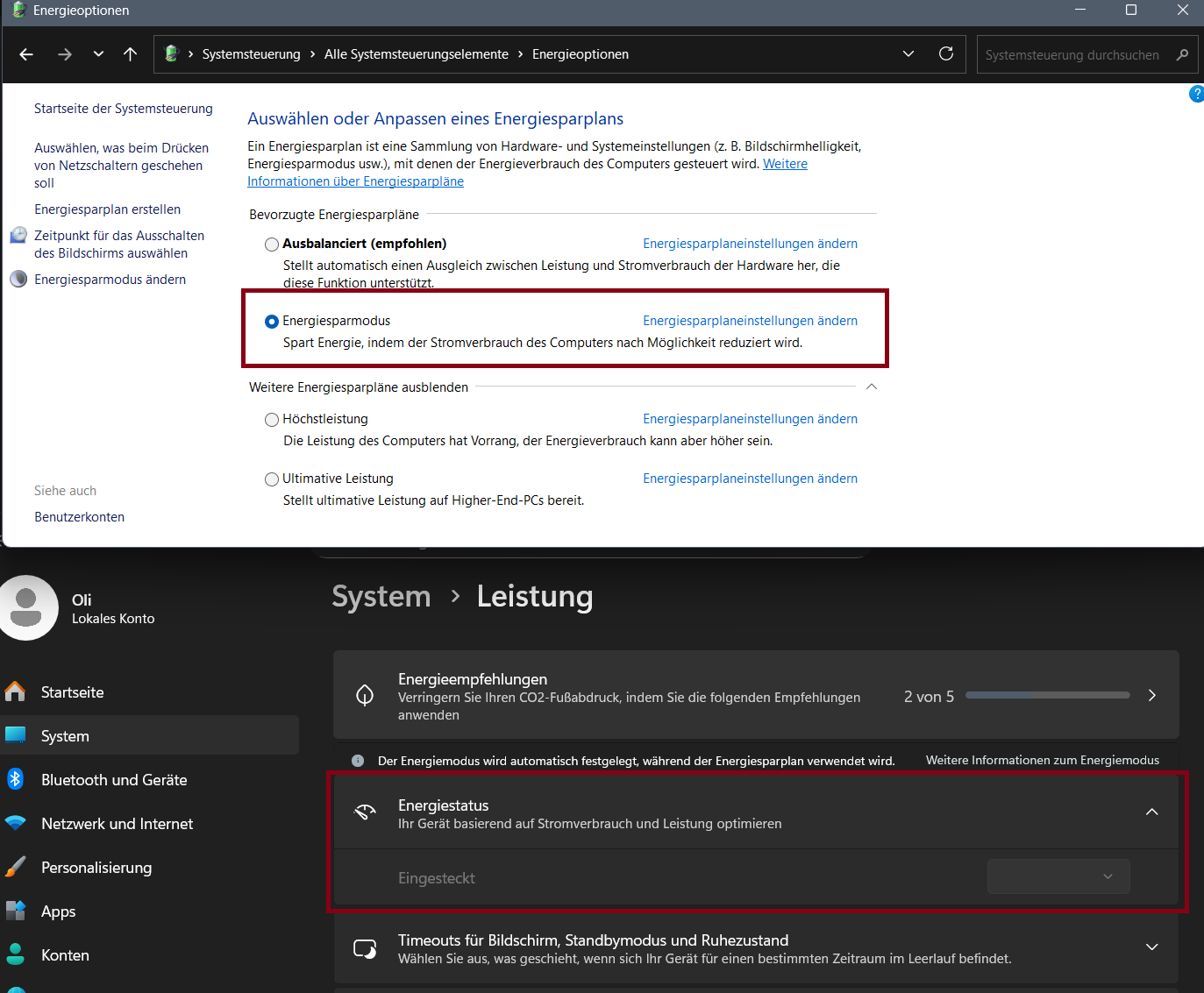

Also ich hab mal die verschiedenen Energiesparmodi im IDLE getestet.
Und ich hab in folgenden Modi dieselbe IDLE Leistungsaufnahme vom gesamten PC (alte Systemsteuerung/Einstellungs-App): Ausbalanciert/Ausbalanciert, Ausbalanciert/beste Leistung, Höchstleistung/-, Ultimative Leistung/-.
Nur in den Energiesparmodi geht die Leistungsaufnahme im IDLE zurück: Ausbalanciert/beste Energieeffizienz (-7W), Energiesparmodus/- (-20W).
Reaktionen: IrontigerX
Danke. Wenn ich deine Werte richtig lese, dann ging doch der Verbrauch auch in Ausbalanciert zurück (-7W)?
Hast du zufällig auch die Temperaturen?
Gruß&Danke
Ausbalanciert muss in der alten Systemsteuerung eingestellt sein, damit man in der neuen Einstellungs-App überhaupt die Auswahl zwischen "beste Leistung", "Ausbalanciert" und "beste Energieeffzienz" bekommt. Wenn man in der alten Systemsteuerung einen anderen Modus als "Ausbalanciert" einstellt, kann man in der neuen Einstellungs-App nix einstellen.
Also ja, mit Ausbalanciert/beste Energieeffizienz ging der IDLE-Verbrauch etwas zurück. Aber nicht so stark, wie wenn ich in der alten Systemsteuerung den Energiesparmodus aktiviert habe.

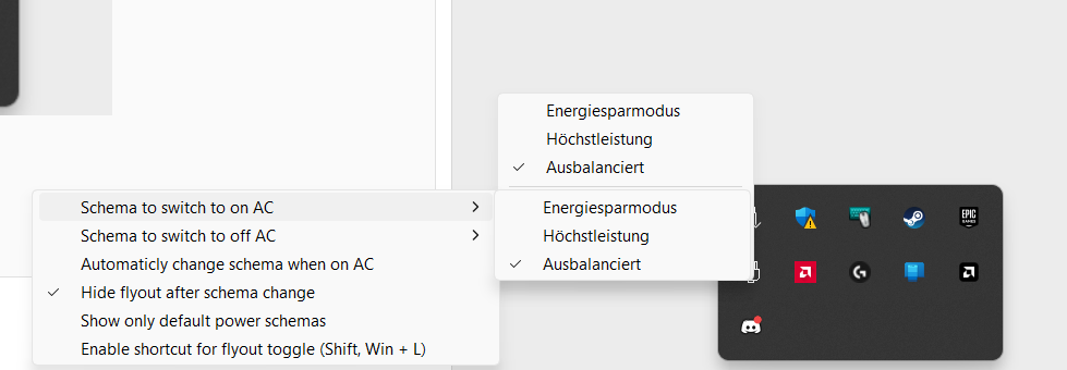

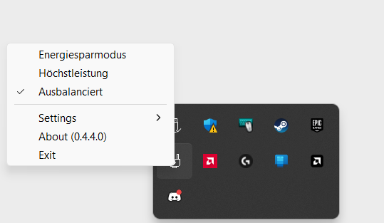

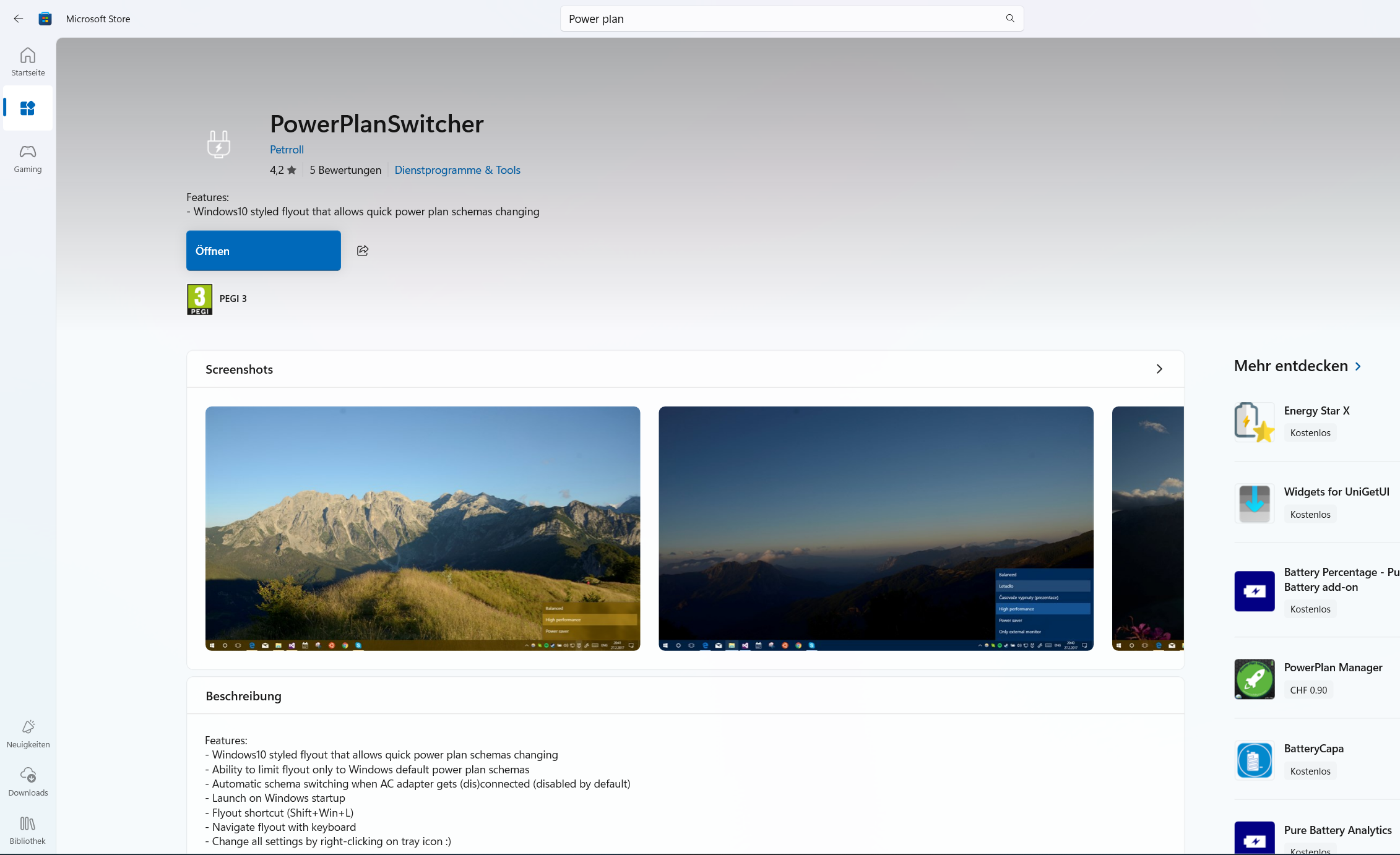

Für die Ryzen hat es sich immer schon als sinnvoll erwiesen den Power Plan Switcher zu nutzen.
Benutze ich seit Ryzen 2000, dann 5000 und jetzt 9000.
Spart im Idle ein paar W.
Gibts im Microsoft Store.
Und da kommt man auch direkt an sonstige Einstellungen dran.
