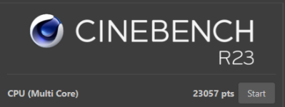

Cinebench lasse ich dann gleich einmal laufen, habe bis jetzt nur mit Prime95 getestet (Gewohnheit
Gruß
danke für die schnelle Antwort. Ryzen Master habe ich noch nie benutzt, was genau brauchst du für einen Screenshot?
Gruß
IrontigerX schrieb:Ryzen Master habe ich noch nie benutzt, was genau brauchst du für einen Screenshot?
siehe Angang von meinem Beitrag zu zuvor
Cinebench R23 lastet recht gut aus, so dass man gut die maximalen MHz beobachten kannIrontigerX schrieb:Cinebench lasse ich dann gleich einmal laufen,

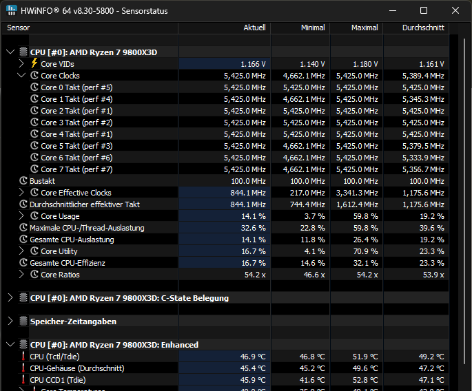

So, hier schon mal die RM Screens.
Ich meinte den Idle Takt, nicht den Boost
LG
Update: Jetzt auch mit HWInfo-Screenshot.
LG
deine Settings sind stock - also müsstest Du mit Cinebench eigentlich 5.200 auf allen Kernen erreichen
vorausgesetzt, dein Kühler und WLP sitzt korrekt
und du erreichst keine zu hohen Temperaturen, so dass gedrosselt wird
https://www.guru3d.com/download/download-maxon-cinebench-r23/
Windows Prozesse laufen immer an und schalten sich ab
es gibt nach meinem Kenntnisstand keinen festen "Idle" Takt (beim 9800)
der IDLE Takt spingt bei mir ständig hin und herIrontigerX schrieb:Ich meinte den Idle Takt

Danke. Das hatte ich "später" vor, also wenn alles eingerichtet ist. Hatte das auch schon gelesen, aber wollte erst einmal alles bei Stock belassen, um das System kennen zu lernen. Sind die Werte also aus Deiner Sicht normal, auch wenns "nur" 5,1Gz im Schnitt sind?
IrontigerX
Lieutenant Pro
- Nov. 2006
- 521
Ich dacht hier nimmt man den Wert "Durchschnitt". Danke dir für die schnelle Hilfe
Bin mal gespannt, was das System noch so schafft.
LG
LG
auf jeden Fall schon mal gut, dass Du Stock unter 90 grad bistIrontigerX schrieb:Sind die Werte also aus Deiner Sicht normal, auch wenns "nur" 5,1Gz im Schnitt sind?
die CPUs takten unterschiedlich gut
es heisst "up to" 5.200
5.425 sind auch möglich

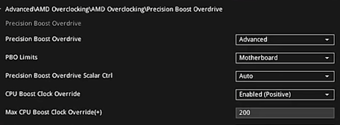

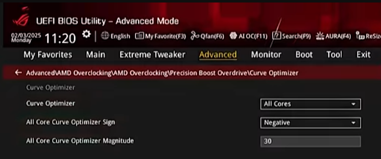

Die 5,4+ sind dann nur mit UV über CO (-20) oder hast du auch den Clock zusätzlich angehoben (+200Mhz bspw.)?
@IrontigerX
Stock sind es nunmal 5200
mehr mit PBO, wobei das vermutlich nur in seltenen Momenten etwas bringt
OC möchte ich weder empfehlen noch verteufeln
