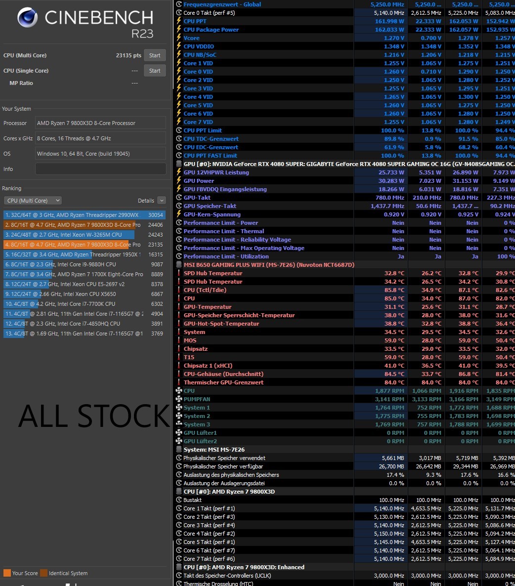

Test 1 ALL STOCK
Boost durchschnittlich 5083Mhz
152Watt durchschnittlich
1.257Vcore durchschnittlich
87C Max
Power Limit gefallen JA
Stromstärke 68%
CineBenchR23 = 23135

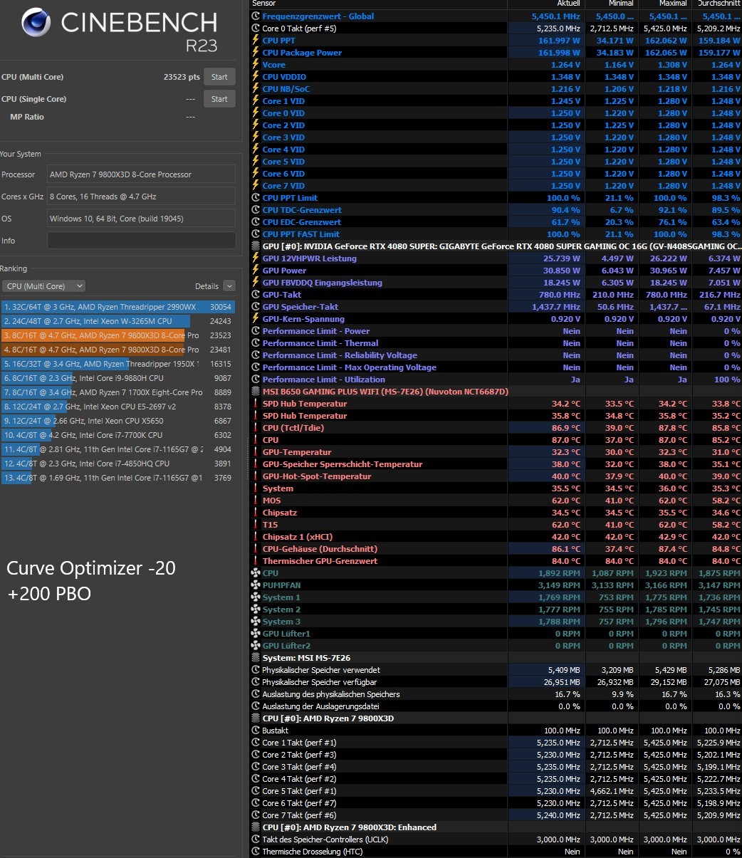

Test 3 Curve Optimizer -20 / + 200 PBO
Boost durchschnittlich 5209Mhz
159Watt durchschnittlich
1.264Vcore durchschnittlich
87.8C Max
Stromstärke 76%
CineBenchR23 = 23523

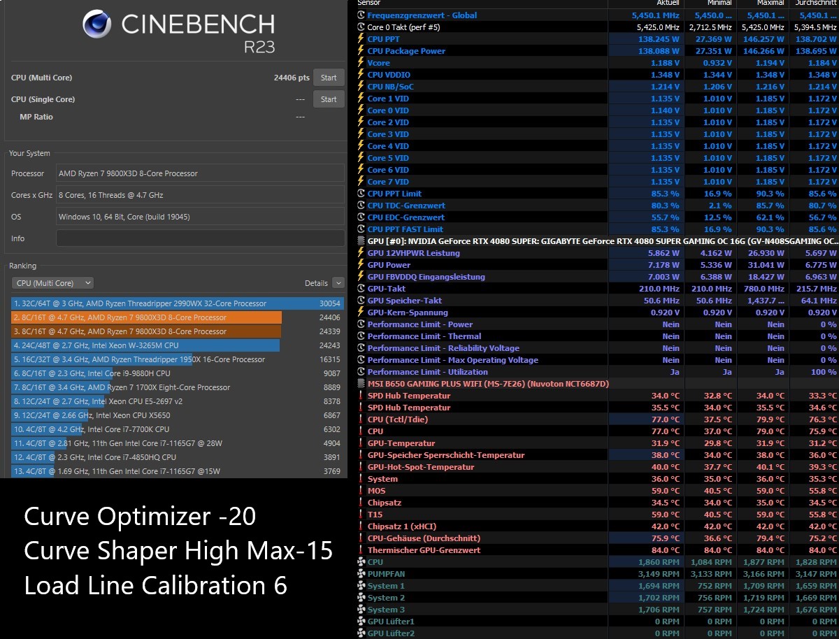

Test 4 Curve Optimizer -20 / Curve Shaper HIGHMAX -15 / Load Line Calibration 6
Boost durchschnittlich 5394Mhz
138Watt durchschnittlich
1.184Vcore durchschnittlich
79.9C Max
Power Limit gefallen NEIN 90%
Stromstärke 62%
CineBenchR23 = 24406
Fazit:
Meine CPU/Mein Board(aktuellstes Bios) regelt hier STOCK schlicht schlecht und das kann ebenso auch andere treffen. Nur wenn ich bei negativem CU mit Load Line Calibration gegenregele zeigt der Mehrtakt auch seine Wirkung. In meinem Falle wird also bei CU mit LLC gegengesteuert um den Drop abzufedern.
Kommt dazu noch PBO zum tragen scheint die Vcore weiter angezogen so sein bzw die Load Line Calibration aggresiver zu sein.
Der einzigste Test wäre noch ALL STOCK + niedriger Load Line Calibration falls es jmd interressieren sollte.

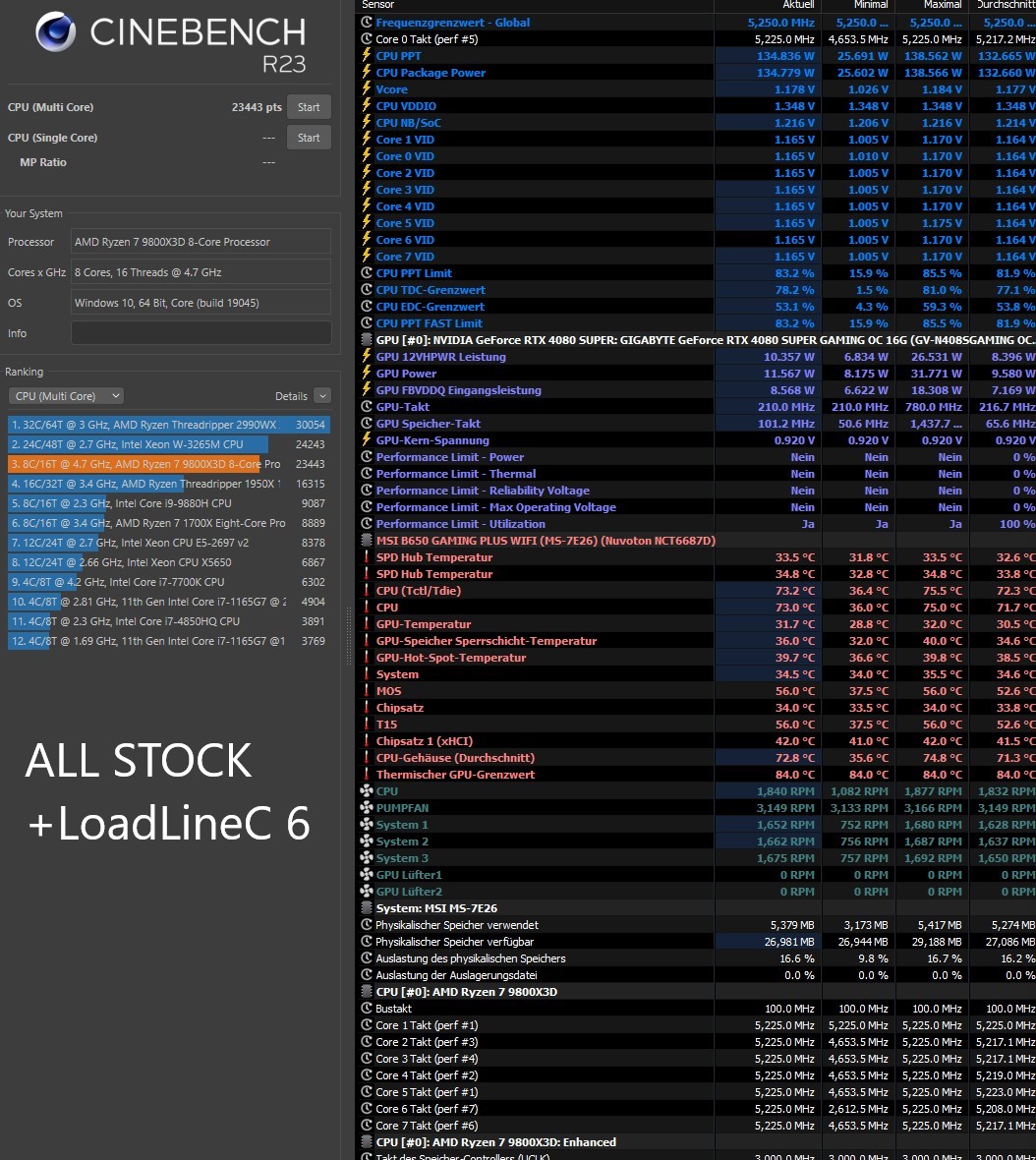

EDIT Test 5
Test 5 ALL STOCK + Load Line Calibration 6
Boost durchschnittlich 5217Mhz
132Watt durchschnittlich
1.177Vcore durchschnittlich
75.9C Max
Power Limit gefallen NEIN 85%
Stromstärke 59%
CineBenchR23 = 23443
Warum benutzt man da die LLC für. War nicht genau dafür mal der Skalar-Wert im PBO-Menü gedacht? Soweit mir bekannt, pushed der ja auch die VCore.
Ich selber benutze die Scaler nicht aber ich glaube du musst dir das wie eine Kurve ähnlich wie beim GPU Boost vorstellen, du setzt die Referenzpunkte für die Frequenz an den jeweiligen Voltagepunkten höher . Aber not sure
Habe mal noch Test 5 angehangen.
Wtf, das macht ja mal gar keinen Sinn. Oder die Infos, die ich zu MSIs LLCs gefunden habe, stimmen nicht:
https://forum-en.msi.com/index.php?...-calibration-llc-settings.382744/post-2169641
LLC6 würde dann ja eigentlich eine höhere Last-Spannung gegenüber dem Default bedeuten. Aber das ist bei dir ja nicht der Fall. Hast du mal nen festen Takt/Spannung eingestellt und dir mal den Vdroop der Default-LCC angeschaut und mit LLC6 verglichen?
@ShoreLooser
Wenn du das jetzt bitte noch im Loop machen könntest, könnten wir anfangen zu vergleichen. Wenn bogge 4-6 min meint und sich danach nichts mehr ändert dann eben die Dauer. Wir sollten uns hier auf was einigen.
Nichts desto trotz zeigen Test 2 u. 3 auch im Singlerun gut wieviel im Normalfall die +200 bringen.
Test 4 ist deinem sehr gutem Exemplar geschuldet und einer Vcore von der die meisten hier nur träumen können. Das die Temps im Test 2 u 3 gleich sind kann ich mir zwar nicht erklären aber vllt. liegts am Singlerun oder an deinem Chip.
Zwischen Test 2 und 4 sind es in etwa 900 Punkte (ca 4% Mehrleistung im synthetischen Benchmark bei einem Run? mit einem Golden Sample)...nicht die 2000 (8,5%) wie von dir behauptet. Von einem Run? reproduzierbar?
Die kannst du anscheinend "umsonst" mitnehmen...viele können das aber eben nicht und deswegen lohnt es sich nicht mal Ansatzweise.
Der von dir gezeigte Link ist richtig, ich kenne es bei MSI nicht anders.
So,wie du oben geschrieben hast habe ich es noch nicht probiert.
Ich sag doch , bei mir war Stock alles ein Schuss ins Bein.
Das Problem bei Default LLC ist, bei mir schlicht Auto, ich kann es nicht auslesen.
Was ich beobachte ist , aus dem Load kommend Spitzen bis 1.296v bis 1.304 und co. :(

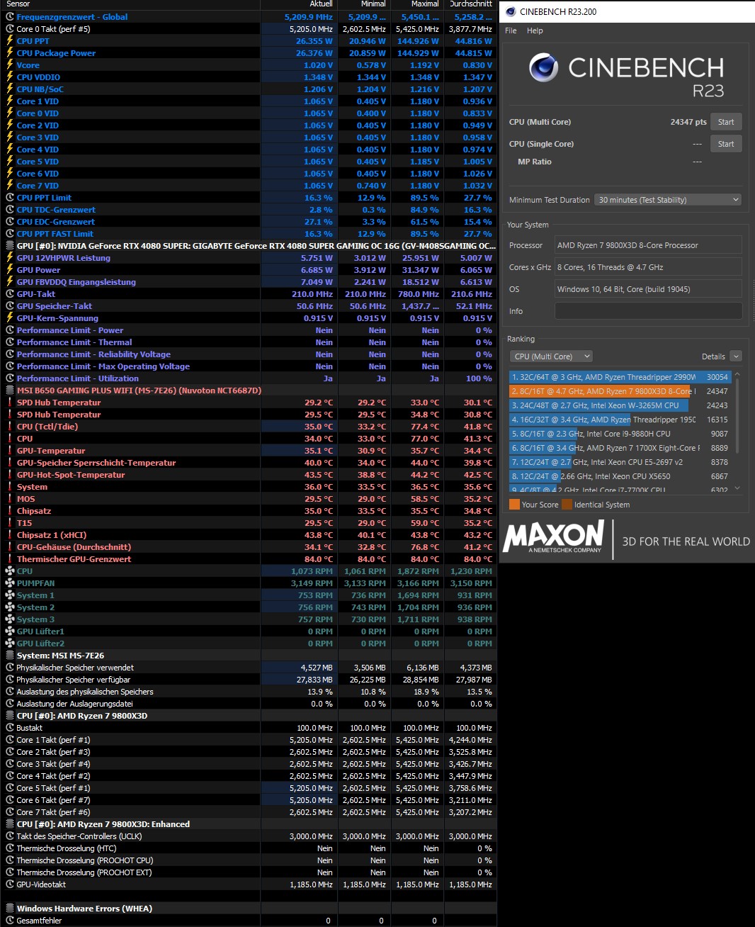

Test 30 Min Dauerlauf / Curve Optimizer -20 / Curve Shaper HIGHMAX -15 / Load Line Calibration 6
Bitte nicht die Durchschnittswerte beachten , ich habe den Screenshot 2 Stunden später erst gemacht nach Beendigung Cine23!
Ihr habt das mit dem CU und Shaper richtig verstanden. Wenn man zuviel negativen CO draufgibt kann es zu wenig Voltage sein für die IDLE und LOW States! Mit MAX und HIGH legt/shaped man dann nochmal CO drauf auf die hohen und Boost -Taktraten. Eine schöne Lösung eigentlich :)
Eben. Das ist nämlich genau das häufigste Stabilitätsproblem bei mir mit meiner Dual-CCD CPU auf AM4 gewesen. Nicht die Full-Load Stabilität. Da konnte ich y-cruncher o. P95 stundenlang laufen lassen. Aber mit dem CoreCycler-Script, was nur Last auf einen Kern legt und dann auch noch die Berechnung ständig pausiert und wieder fortfahren lässt (sprich, ständige Lastwechsel erzwingt), führt zuviel -CO schnell zum Fehler. Und genau da kommt der Shaper ins Spiel (den es ja erst mit AM5 gibt).
@qiller
Genau was du beschreibst habe ich bei sovielen schon gelesen 😅.
Ich würde mir statt CurveShaper Punkte auch einfach eine mv Angabe wünschen. Gefühlt sind -20 CO schon 100mv, tja und wenn man dann im idle nur noch 0,4V hat brrrrrr ^^
Also der Ursprung mit Einführung von PBO2/Curve Optimizer war mal so:
1 CO = 0.003V - 0.005V - wobei die 0.003V bei Last und die 0.005V bei keiner Last wirken. Zumindest hat es Robert Hallock damals so erklärt^^. Ob das mit AM5 immer noch so ist, ka. Ich denke aber schon. Das Problem ist aber klar: Es wird bei viel Last und wenig Last nicht gleichmäßig viel Spannung pro Count erhöht/verringert, sondern eben gerade bei Niedriglast mehr Spannung und bei starker Last, weniger Spannung. Und genau diese feste Vorgabe (0.003V bei Last, 0.005V bei wenig Last) kann man jetzt mit dem Shaper abändern, soweit ich das verstanden habe.
Edit: Ups, hatte ne 0 vergessen. Also 1 Count = 3mV - 5mV.
