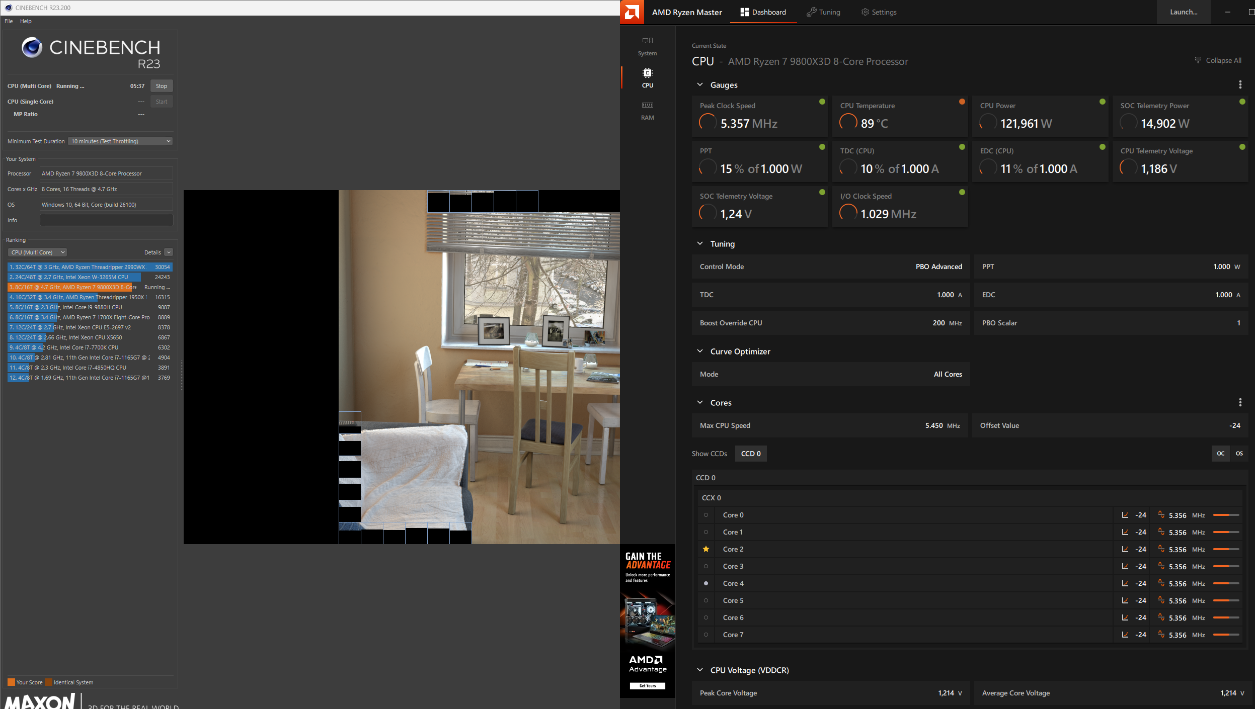

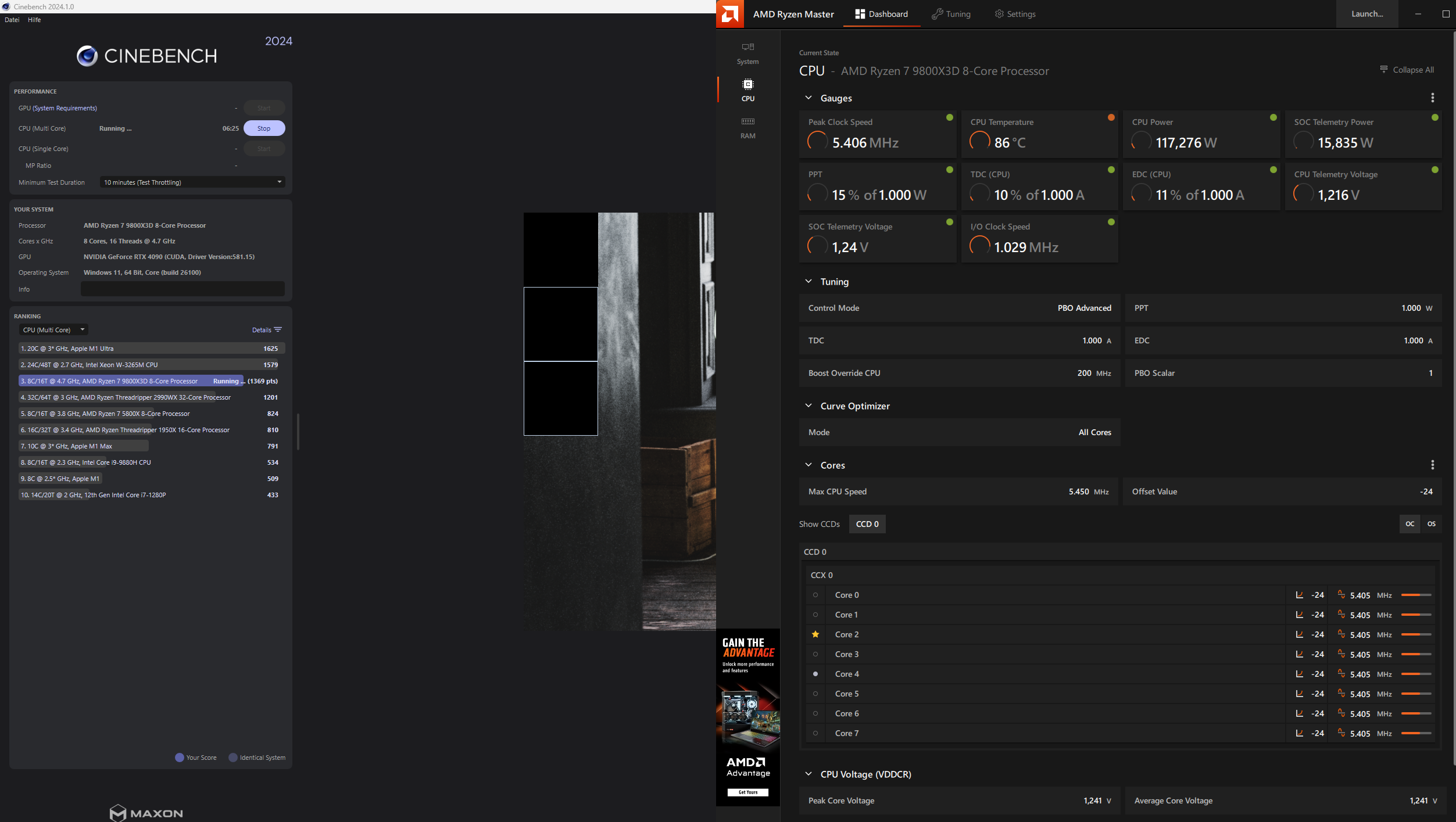

PBO auf advanced, dann Curve Optimizer einstellen und auf Stabilität testen.
Y-cruncher, prime95, OCCT, Games usw. Cinebench eignet sich nicht dafür.
Die +200 MHz lohnen sich nicht wirklich. Ich mach auch wieder ohne, sind 20 Watt weniger.
Hab's mit Monster Hunter Wilds getestet
Mit 5225 MHz CO -30: ca. 60-88 Watt (Cinebench 23 23600 Punkte)
Mit 5425 MHz CO -42: ca. 70-116 Watt (Cinebench 23 24500 Punkte)
Performance kaum zu unterscheiden.
Reaktionen: qiller und IrontigerX

Curve Optimizer einstellen mach ich mit Cinebench und HWInfo.
Also Cinebench immer möglichst gleich nutzen, am Anfang warten das Windows sein übliche Routine durch hat.
Mit dem Punktevergleich kann ich grob sehen was es gebracht.
Dann nochmal mit HWInfo um Takt, effektiven Takt, Spannung, Verbrauch und Temperatur zu checken.
Spannung und Verbrauch sollten mit mehr - Offset sinken.
Der effektive Takt sollte gleich oder minimal unter dem Takt sein.
Wenn die Punkte in Cinebench fallen oder der effektive Takt höher als der normale ist, weiß man schon das was nicht stimmen kann.
