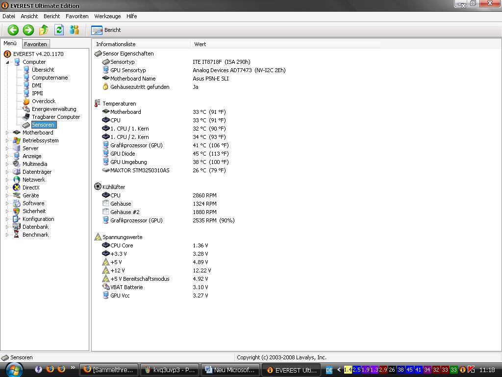

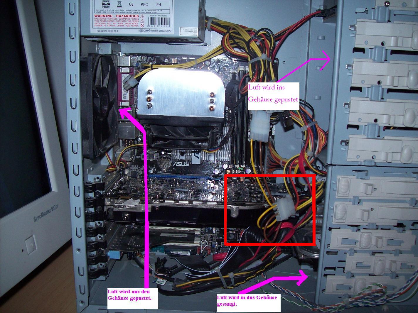

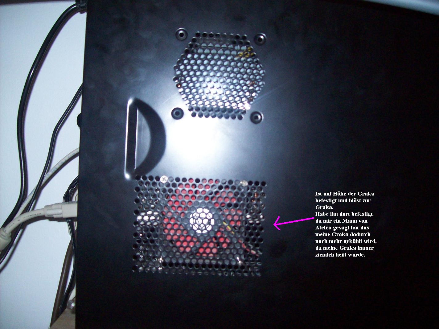

In einer OC-Anleitung wird ja erwähnt das ich auf der SB und NB zusätzliche Lüfter haben muss wenn ich über 3000 Mhz gehe, ich wollte meinen C2D 6750 auf 3600 Mhz übertakten.
Reicht meine Lüftung aus?:
Und die Lüfterschnelligkeit der Lüfter (Der Lüfter auf Bild 2 hat 1300 RPM):
Zu Bild 1:
Der rechte Lüfter auf Bild 1 direkt unter den DVD-Laufwerk hat auch 1300 RPM. (ist der gleiche Lüfter wie auf Bild 2)
Die RPM von den unteren Lüfter auf Bild 1 steht auf den Everestscreenshot, genauso wie die von den rechten Lüfter auf Bild 1.
Es werden also nur die RPM von den Lüftern unten rechts und links auf Bild 1 auf Everest erfasst.
(ich weiss nur nicht welcher Lüfter, Lüfter #1 und welcher #2 ist)
Danke im voraus.

Der CPU Kühler sollte normalerweise so sitzen, das er rechts ist.
Also den ganzen CPU Kühler um 90Grad gegen den Uhrzeigersinn gedreht.
Deine Kabel kann man auch noch besser verstauen. Die sollten nicht im Luftstrom hängen!
Ich denke, dass NB und SB keine extra Lüfter brauchen, wenn Du einen gescheiten Luftstrom im Gehäuse hast.
CPU und MB sind ja bei angenehmen Temperaturen.
MfG Mikel

Bist du dir sicher das der CPU-Kühler nach rechts schauen muss?
Ich frage nämlich weil ich mir den CPU-Kühler für 15 € bei Atelco hab einbauen lassen und wenn er falsch sitzt dann bin ich wirklich ziemlich angepisst. :mad:
Wenn du dir also sicher bist dann werde ich den Rechner wieder nach Atelco schleppen und dann können die mir den CPU-Kühler umsonst richtig einbauen.
Und wie meinst du das mit den Kabeln richtig verstauen?
Kannst du mir das auf den Bild vll. mit Paint genauer anzeichnen wenns nicht zu viel Mühe macht? (Bitte)
Danke für die Antwort.

Der CPU-Kühler muss nicht sondern soll nach rechts schauen.
Wir wollen ja nicht die Luft von der warmen Grafikkarte ansaugen und dann in das Netzteil blasen.
Dazu ist ja der Lüfter links vom CPU-Kühler gedacht.
Da Du eh einen Luftstrom von rechts nach links hast, sitzt jetzt der CPU-Kühler quer dazu.
Am besten ist natürlich ein Gehäuse mit Kabel-Management, wo die Kabel hinter dem MB laufen.
In Deinem Fall kann man die Kabel ganz nach oben binden (auf dem Foto, was rot ist nach grün).
In dem Luftstrom (von rechts nach links) sollten möglichst keine Kabel sein, weil die den Luftstrom verwirbeln.
Da sich das ja wohl kaum vermeiden lässt, macht man den Wulst an Kabeln irgendwo außerhalb und geht dann möglichst nahe an der Rückwand Richtung MB. Da ist ja wunderbar Platz rechts vom MB.
Da kann man selbstklebende Plastickhalterungen setzen, die dann den Kabelbinder fixieren.
MfG Mikel

Ich werde mir diese Tipps zu Herzen nehmen und das mal am Wochenende versuchen nur weiss ich nicht ob das möglich ist die Kabel zu weit oben zu fixieren da ja die Kabel über der Graka hängen.
Hier rot makiert:
Ich probiere es aber noch einmal aus.

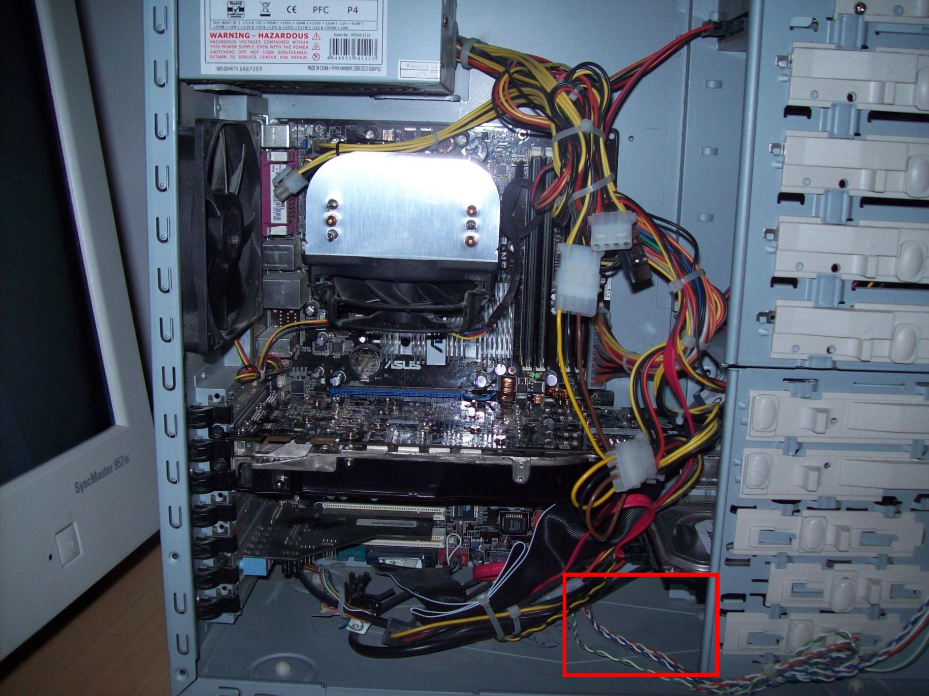

Ich habe auch noch ein Problem, was mache ich mit den Kabelgedöns unten rechts?
Ich habe es hier auch mal rot makiert:
Es versperrt ja auch den Luftstrom des vorderen Lüfters.

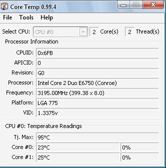

Coretemp:

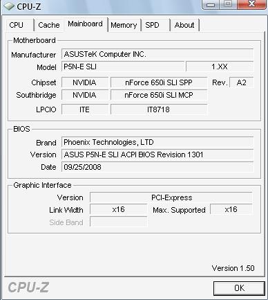

CPUZ:
Mir wurde gesagt das sich der B2 Stepping hervorragend zum OC eignet, bei mir steht aber nur B.
Was hat das dann zu bedeuten?
Danke im voraus.

B2 Stepping?
Wo hast du das denn her?
Den E6750 gibts nur als G0.

Ne das mit den auf 3,2 Ghz war ein Kinderspiel denn ich habe nichts anderes gemacht als den FSB-Wert zu erhöhen.
Bei höheren Taktraten muss man aber die Voltages usw. feststellen und das habe ich noch nicht gemacht.
Ich poste morgen mal die Temps unter Crysis Warhead das sollte die CPU nach 10 min ja auf Vollast bringen.
