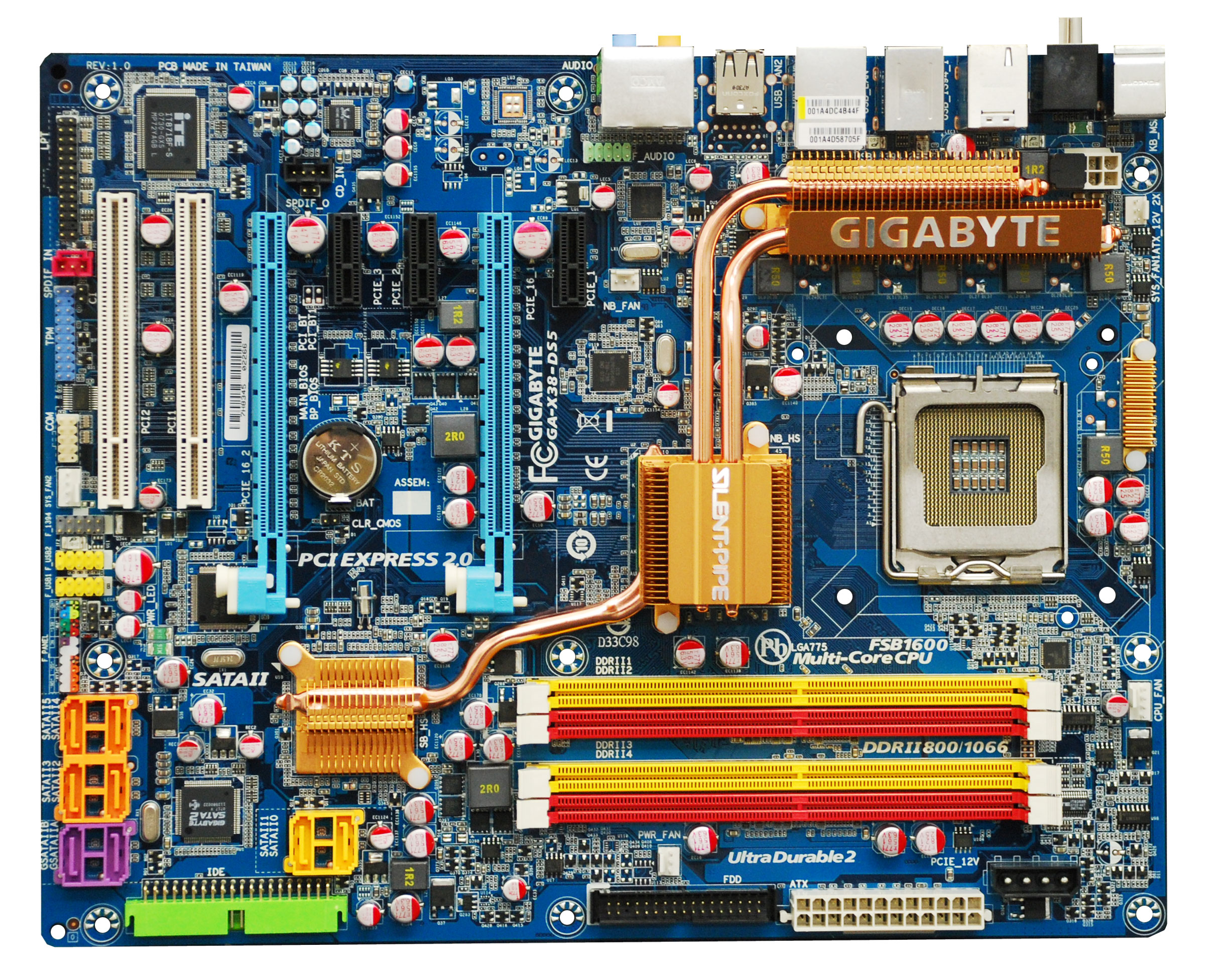

ĴФĐλ schrieb:
Edit: bzw ich seh gerade das es genau das gleiche Board is wie ich hab nur die haben nen Schreibfehler is nen DS5 kein DQ6
Deswegen ist auf diesem Bild eindeutig der Schriftzug "GA-X38-DQ6" (neben PCIe-16x-Slot) zu erkennen :freaky:
Die Boards sind auch fast identisch:
GA-X38-DS5
GA-X38-DQ6
