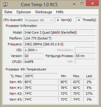

genauere angaben zu sämtlichen bioseinstellungen und verwendetem ram wären nicht unangebracht.
rein ins blaue geraten würde ich sagen dass eine bordspannung zu niedrig ist.
probier mal:
- ins 775er oc einlesen und nicht einfach etwas einstellen (so klingt es nämlich gerade) (1) (2)
- standardtaktraten
- alle spannungen manuell nach unten ausloten (prime95 etc, ein howto)
- erst jetzt mal alle !relevanten! spannungen etwas nach oben setzen (evtl cpu-multi auf 6 setzen um erst mal das board stabil zu bekommen. die cpu nachher mit spannungsanheben hochzutakten ist kein problem wenn das boad läuft)
- WICHTIG: ALLE EINGESTELLTEN SPANNUNGEN, FREQUENZEN ETC AUF EINEM ZETTEL MITNOTIEREN, auch mit dem ergebnis das im stresstest herauskam (crash oder bluescreen und wie lange der test bis zum fehler lief. nur so wirst du deine hardware kennenlernen und zu vernünftigen werten kommen. cpu oder board brutzeln ist in 30 sekunden gemacht, das ist kein kunststück
ich hoffe du hast zeit, 2-stunden-oc auf unbekannter hardware mit ordentlichen ergebnissen gibts nicht
pci frequenz sollte 100mhz betragen (soweit ich weiß)
