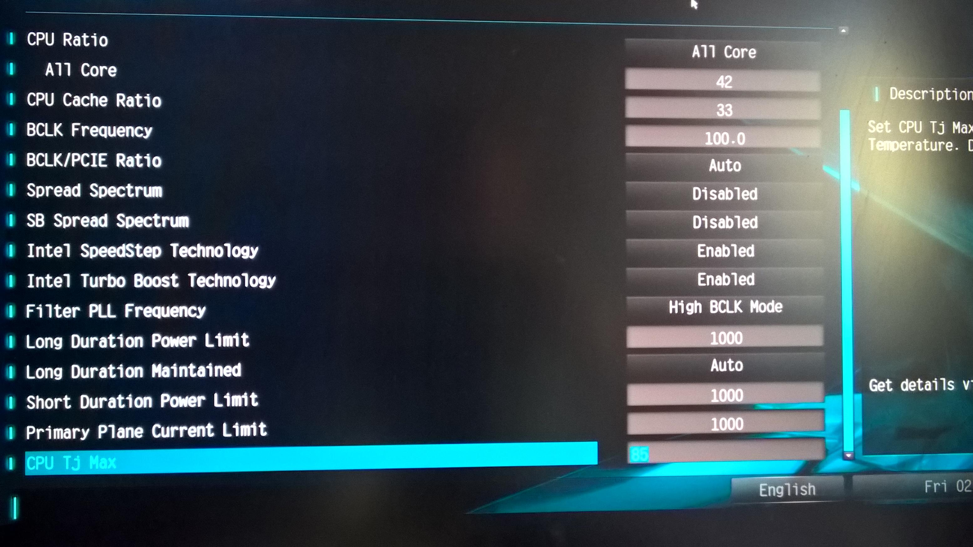

Hallo zusammen,
ich habe zwei kurze Fragen zu meinem neuen System (siehe Sig.), die ihr bestimmt leicht beantworten könnt:
1. Ist es normal, dass beim Spielen auch noch der Multi nonstop durch Stromsparmachanismen gesenkt/gesteigert wird? Wenn ich mir den Clock Speed anzeigen lasse, sieht dieser so aus wie ein EEG.
2. Ich habe die BCLK Freq auf 100 gesetzt aber laut CPU-Z schwankt diese zwischen 96.X und 98.X (Bus Speed). Das hat als Resultat, dass ich unter voller Auslastung natürlich ca 100Mhz weniger habe als mit 100.0.
Sind die beiden Phänomene normal? Kann/sollte ich was gegen den schwankenden Bus Speed machen?
Schonmal danke für Antworten :)

Zu 1)
Stelle speedstep im BIOS ein.
Zu 2)
Wähle spread spectrum disabled im BIOS. Dann ist die Frequenz in der Regel genauer.
Also spread spectrum ist nun deaktiviert aber Bus Speed ist immernoch bei ~97-98.
Da lass ichs lieber an ...
