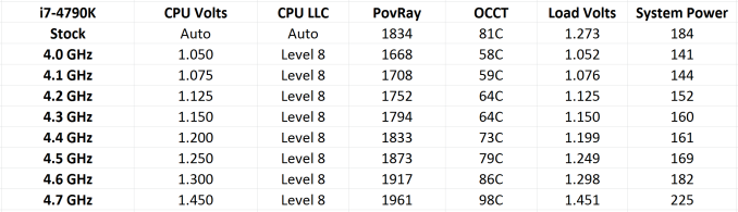

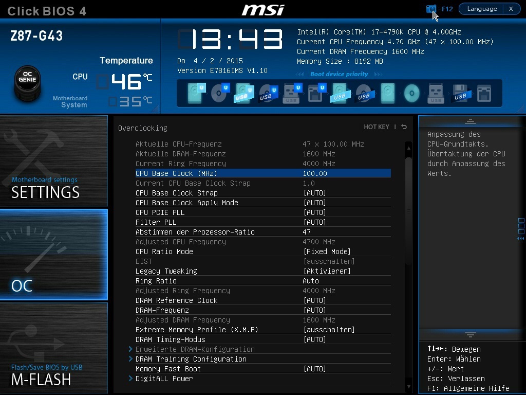

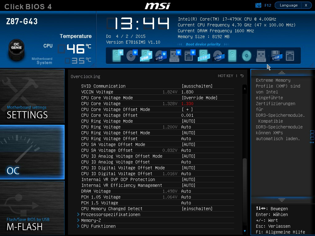

Edit: In Cpu-Z zeigte es mir eine Core Voltage von 1,53 V an. Was hat es damit auf sich ? Anzeigefehler oder ist hier noch ein offset drauf ?
Das ist viel zu viel ! Und 90°C solltest du der CPU auch nicht wirklich antun und ich hoffe du nutzt Prime 27.9 und NICHT 28.5 oder neuer für deine Tests, letztere sind ungeeignet.
