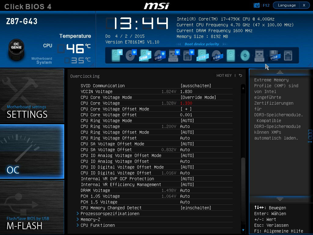

Nun denn ich habe die Vdrop offset nun gefunden in einem Untermenü. Diese ist auf "auto", kann diese aber nicht komplett disablen sondern nur auf 12%....100% schrauben. Höchstwahrscheinlich kam davon die Offsetspannung.
Den Offset stellst du nicht da ein sondern hier unter den Punkten "CPU Core Voltage Offset Mode" gibst du an ob du den Offset nach unten (-) oder oben (+) verändern willst und unter "CPU Core Voltage Offset" stellst du dann den Wert ein um den du den Offset verändern willst.
Und die Offset-Spannung würde ich auch gerne los werden.
Das solltest du aber nicht, Offset ist von Intel vorgesehen und kann nur durch LLC verringert/eliminiert werden was man aber NICHT tun sollte da es zu Spannungsspitzen führt die deutlich über deinem spezifizierten Vcore Limit liegen. Was du vermutlich willst ist keine Offset Erhöhung, das kannst du wie ich dir weiter oben beschrieben habe einstellen.
