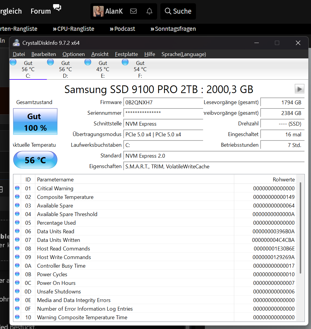

Dank des Lesertests habe ich in CrystalDiskinfo auch die Funktion entdeckt, den Jingle statt bei 60° auch auf 75° stellen zu können.
Was noch auffällt, die Samsung SSD haben zwei lesbare Temperatursensorgen in CrystalDiskInfo. (Mouseover über Temperatur) der zweite Sensor ist immer viel wärmer als der erste.
HWInfo zeigt bei den Samsungs drei bei der Crucial und Corsair nur zwei Sensoren.
Im Mouseover bei HWInfo dann die Auflösung, einer der drei Werte ist bei der Samsung scheinbar der Controller, bei den anderen beiden SSD steht dort für das NAND Flash Medium.
Siehe Screenshots.

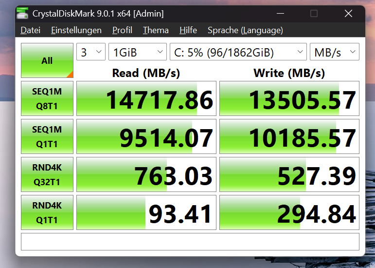

Samsung 9100 Pro:

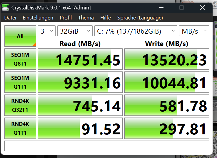

Crucial T705:
MP700 Elite PCIE 5.0 at 4.0 Slot:
Crucial T705:

AS SSD Benchmarks schwanken sehr stark.
Robocopy Jobs wie ein VMWare Image kopieren geht eigentlich instant, man sieht den Balken wenn man sich drauf konzentriert, aber wenn man vertieft in der Arbeit ist sind es unter 2 Sekunden die sich anfühlen wie früher im Total Commander einfach einen Ordner verschieben.
Die Winrar Benchmarks sind wahrscheinlich auch beim Wiederholen fast im Bereich der Messtoleranz, auch wenn ich jeden 2x gemacht habe. Angaben hier sind die Sekunden in absoluten Standard Werten.
Temperaturen: (in Grad Celsius) - gemessen mit CrystalDiskInfo.
Hier ganz deutlich gesagt, die T705 und auch die MP700 Elite sind definitiv in jeder Situation heißer als die Samsung.
laufen die Samsung allein, wären sie kühler, da der Headspreader des B850-G ROG alle SSD abdeckt.
Damit ich den Test aber nicht manipuliere, sind sämtliche Tests mit allen vier SSD entstanden.
Nachträglich und ohne Benchmark habe ich noch folgenden Test durchgeführt. Wenn Crucial T705 und MP700 Elite ausgebaut sind, die 9100 Pro die alleinige SSD auf der Vorderen Boardseite ist, liegt die Idle Temperatur etwa 8-9 Grad niedriger, über 84 Grad habe ich die SSD dann auch unter Vollast nicht treiben können.
Dann jedoch unter Berücksichtigung, dass ich nur auf eine PCIe 4.0 SSD + eine 20 Gbit SSD extern gleichzeitig kopieren konnte und somit keine volle Auslastung auf die Samsung 9100 Pro geben konnte.
Diese Angaben somit bitte mit absoluter Vorsicht genießen.
Die Grund-Temperatur halte ich aber für einen wichtigen Indikator.
Denn in den meisten Alltagssituationen werden die meisten User keinen Unterschied zwischen einer guten PCIe 4.0 und einer guten PCIe 5.0 merken.
Anders sieht es natürlich bei lowend SSD aus, oder SSD die keinen anständigen TLC Speicher / DRAM Cache haben.
Hier habe ich einige Benchmarks gemacht, jeden mindestens 2x und mit der Stoppuhr gemessen, die Maus und Tastatur dabei unangetastet gelassen, weil ich das Gefühl habe einige Sachen sind Messtoleranz und wenn man sie in einigen Wochen wiederholen würde sehen die Werte anders aus.
Füllstand der 5.0er SSD:
Samsung 9100 Pro 5%
T705 7%
Alle Kopiermessungen wie 600 GB Daten hin- und herschieben habe ich wieder Rückgängig gemacht um für gleiche Ergebnisse und ähnlich geringen Füllstand zu sorgen.
Ich wollte vermeiden, dass eine der SSD halb voll, geschweige fast voll ist.
