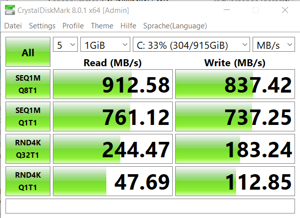

@MaCr
Poste doch mal bitte einen Screenshot von CrystalDiskMark, damit man auf den ersten Blick paar Daten sieht.
Energiesparpeofil von Windows solltest auch mal prüfen, auch wenn ich mal davon ausgehe dass der power Modus vom HP Tool das ebenfalls regelt.
Hallo,
im Anhang habe ich mal ein paar Screenshots angefügt. Im CrystalDiskInfo wird x4 Anbindung angezeigt. Der Screenshot vom Task Manager ist während eines laufenden AS SSD Benchmarks. Der Spike auf 100%, der dort bei der CPU zu sehen war, war, als ich das Screenshot-Tool geöffnet habe, das kommt nicht vom Benchmark. Da ist die Auslastung sehr gering.
