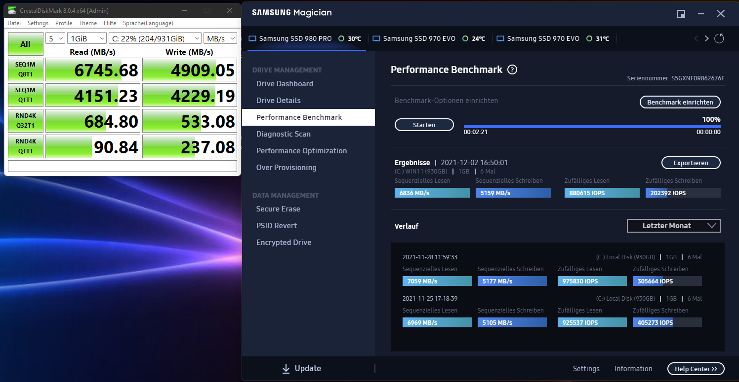

Beobachte doch mal im Task Manager die Geschwindigkeit der SSD.
Wenn schon AS SSD Benchmark 2GB/s anzeigt, dann wird der Cache schon teilweise verwendet. Denn ohne den Cache würde sie eher bei unter 2GB/s liegen.
Oder lade dir mal die Testversion von HD Tune Pro und teste da mit dem "File Benchmark". Dann siehst du besser ob und wieviel Cache verwendet wird.
https://www.hdtune.com/
Hier mal als Beispiel meine 970 Evo Plus 1TB.
Ein mal wenn der volle 6 GB fest + 32GB Dynamischer Cache verwendet wird
Und ein mal wenn nur der feste 6GB Cache verwendet wird
