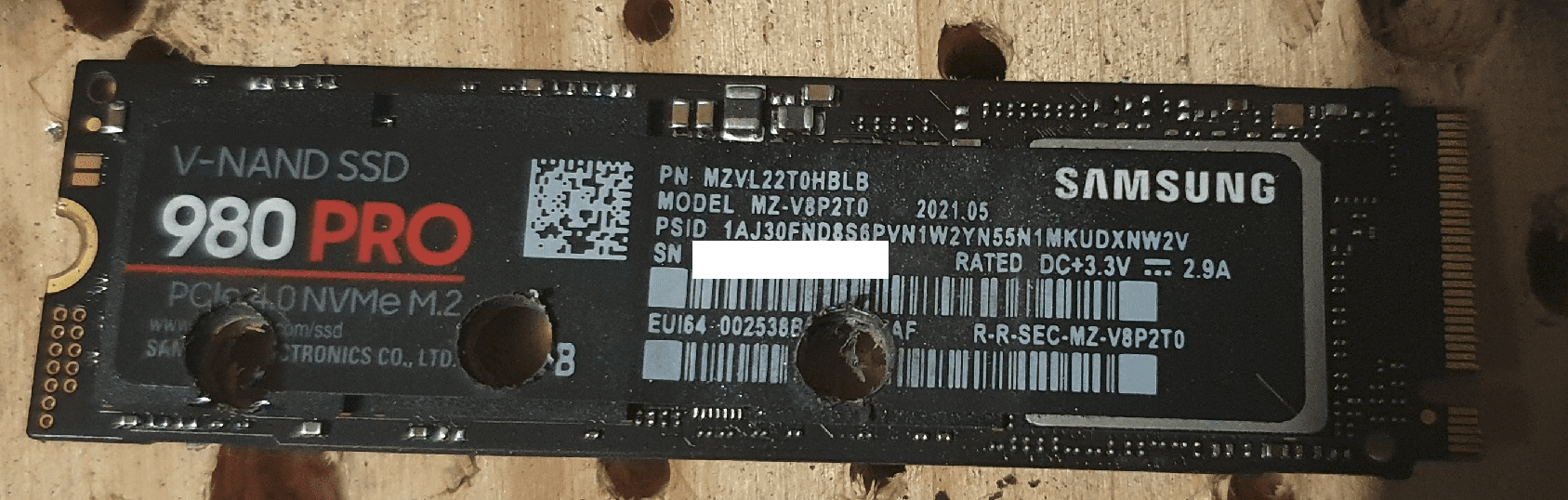

Meine 980 Pro 2TB aus 06.2021 mit gerade einmal 8,7 TB geschriebener Datenmenge und der 3B... Firmware hatte es am 25.10.22 erwischt, nichts ging mehr. Von zweiter Platte gestartet und Diagnose gefahren, haufenweise defekte Sektoren und wie beschrieben nur im Readonly Modus und sehr sehr langsam beim Daten kopieren. Ich habe schlussendlich von Samsung eine neue bekommen, aber dafür musste ich die alte SSD einsenden, was ich natürlich mit meinen Daten drauf nicht machen wollte. Die SSD konnte nicht mal mehr gelöscht werden, der Controller hat dies komplett geblockt. Ich durfte dann die Speicher- und den Controller-Chip durchbohren. Zum Thema Firmwareupdate fahre ich das im allgemeinen so, dass dieses nur durchgeführt wird wenn es unbedingt erforderlich ist. Nicht selten sterben Geräte jeglicher Art beim Firmwareupdate zumal in den Release Notes nichts wirkliches drin steht. Hätte man seitens Samsung auf dieses Problem hingewiesen, so wie jetzt es die Plattformen machen, dann hätte ich es wohl durchgeführt, aber hätte hätte Fahrradkette. Ich war mit Samsung bisher echt zufrieden und wir haben auch dienstlich hunderte davon im Einsatz. Ich habe auch privat echt viele von den Dinger sogar noch die allersten laufen noch. Ausgerechnet meine modernste hat es jetzt erwischt, da hat man schon ein ungutes Gefühl.

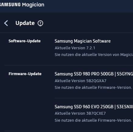

Hab Samsung Magician installiert und die Software zeigt mir bei beiden Samsung 980 Pros "3B2QGXA7" an. Laut Samsung Magician ist die Firmware aktuell. Ich hab eine Stunde probiert, dass die Software das Update anzeigt, aber ohne Erfolg.
Ich hab Samsungs Installer mit Treiber manuell heruntergeladen und wollte es vom USB-Stick installieren: die Tastatur wird nicht erkannt.
Dann hab ich einen Ubuntu Live-USB-Stick gebootet und bin dem Guide gefolgt: https://blog.quindorian.org/2021/05/firmware-update-samsung-ssd-in-linux.html
Dann hab ich endlich die Firmware updaten können. Jetzt sind beide SSDs auf "5B2QGXA7". Warum in aller Welt hat das die Windows-Softwate nicht angezeigt und warum ist deren Firmware-Linux-Environment kaputt? Das war massiv mehr Aufwand als es sein hätte müssen und dass mir 3B als aktuell angezeigt wird, ist bei so einem Bug nicht trivial
Warst du nicht als Administrator angemeldet? Administratorrechte über UAC reichen augenscheinlich nicht. Siehe hier.
Nice, du hast aber den DRAM erwischt und nicht den Controller (der wäre rechts). Und beim Flash kann der DIE auch mal viel kleiner sein als das Package, also besse rin der Mitte bohren ;)
