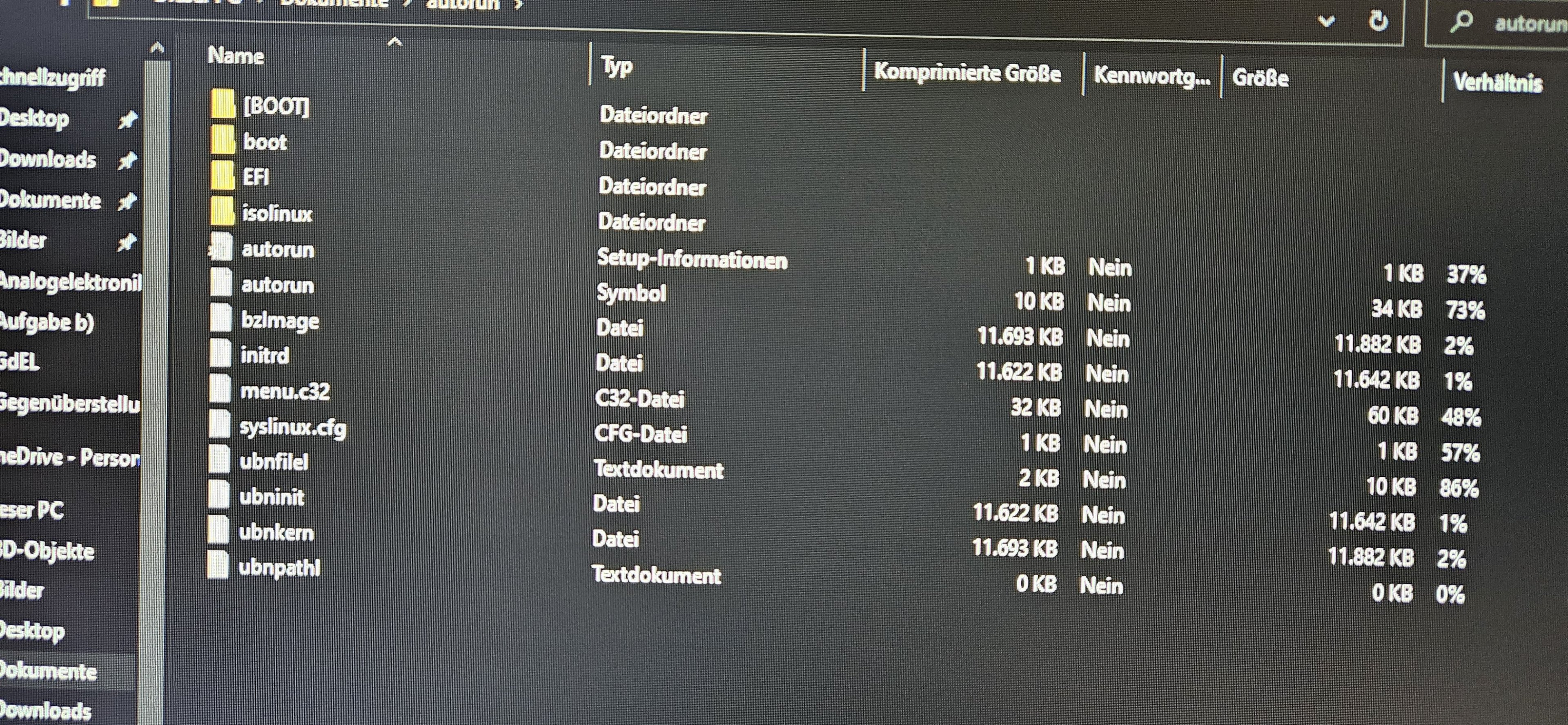

Guten Morgen,
ich habe das gleiche Problem wie Felix99. Er schreibt das die Sys32 Datei gefehlt hat. Nur wo finde ich die? In der original Iso ist die auch nicht drinnen.
Vielleicht könnte einer mir kurz sagen, wo ich die finde?
Hallo.
Ich hatte letzte Woche viel zu tun deswegen erst jetzt die Antwort.
Ich habe zuerst den Stick mit Windows10 formatiert und FAT32 Dateisystem ausgewählt. Dann habe ich die ISO auf den USB Stick kopiert. In Unetbootin habe ich dann das ISO File auf dem Stick ausgewählt und den selben Stick auch als Zielordner gewählt.
Einmal neustarten und zuerst ins UEFI/BIOS gehen und dort unter advanced->Boot alle secure boot optionen abgeschaltet. TPM habe ich zur Sicherheit auch ausgeschaltet. Sonst erscheint immer ein Fehler (siehe Foto).
Falls es dann immernoch nicht klappt, kannst du zuerst mit Rufus das Image Wichtig von einem anderem Speichermedium auf den Stick kopieren und anschließend nochmal das ISO Image mit Unetbootin auf den Stick schreiben. Dann sollte der Stick richtig formatiert sein und du müsstest dann die selben (falls auch für 990Pro) Dateien auf deinem Stick finden, wie auf dem 2. Foto zu sehen sind.
