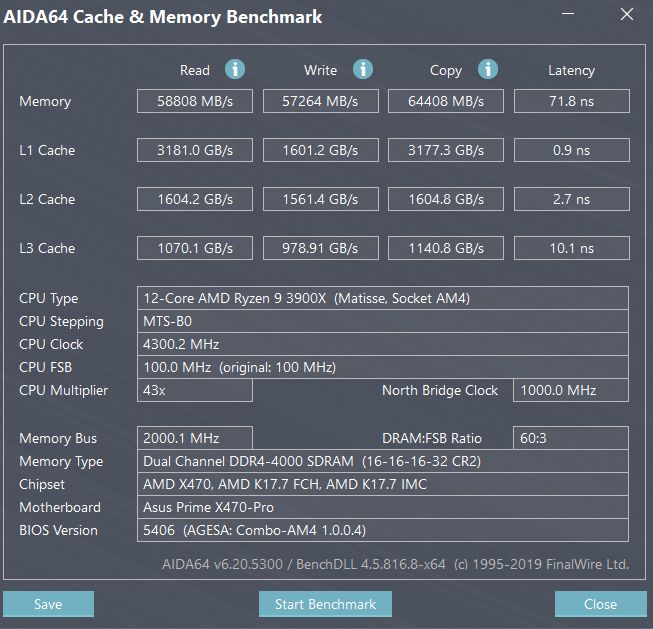

reichen schon einfache Patriot mit 4000 Mhz (billig Riegel) um die oben genannten Corsair Werte zu toppen wenn man gute Riegel von denen erwischt. Im Grunde genommen sind das fast alle die selben Ics die da auf den B-Dies stecken, werden nur vom Hersteller selektiert und dann dementsprechend per XMP Profil hochgezüchtet. 4x8 Gb für 280 Euro zur Zeit.

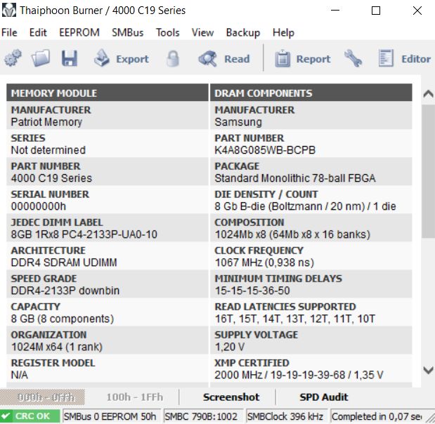

Woher weiß man eigentlich welche Chips im Speicher verbaut sind?

Sehe ich auch so - sei es 3200CL14, 3733CL17 oder auch 4000CL19 Speicher mit B-Die ICs liefen bisher besser.
Man kann es entweder mit Thaiphoon Burner auslesen, oder einfach den LOT Code am RAM genauer anschauen (Sticker am RAM) - dort ist es ebenfalls ersichtlich, was verbaut ist (bzw. sein sollte).
Reaktionen: R1c3, Fritzler, nachtlampe und 8 andere
Sieh dir mal das Tool "Thaiphoon Burner" von Softnology an.

Thaiphoon burner, mönsch, der Rechner mir ist Latte... das sind Werte die bestimmt 20 Durchläufe hinter sich haben. Und ich bin gar nicht auf Benchmark Spitzenplätze aus, es geht mir nur um das Ganze ein bischen transparenter zu machen und weise darauf hin das die B-Dies mit dieser Bezeichnung die Leistung bringen KÖNNTEN ! Ohne zich Dollars auf dem Tisch zu schmeissen weil die Herde das sagt. Anlass zu dem Selbstversuch waren ebenfalls die "bekloppten" Daisy Chain Geschichten und so sorry wirklicher Müll, die duften laut diverese Foren Infos gar nicht so laufen...
