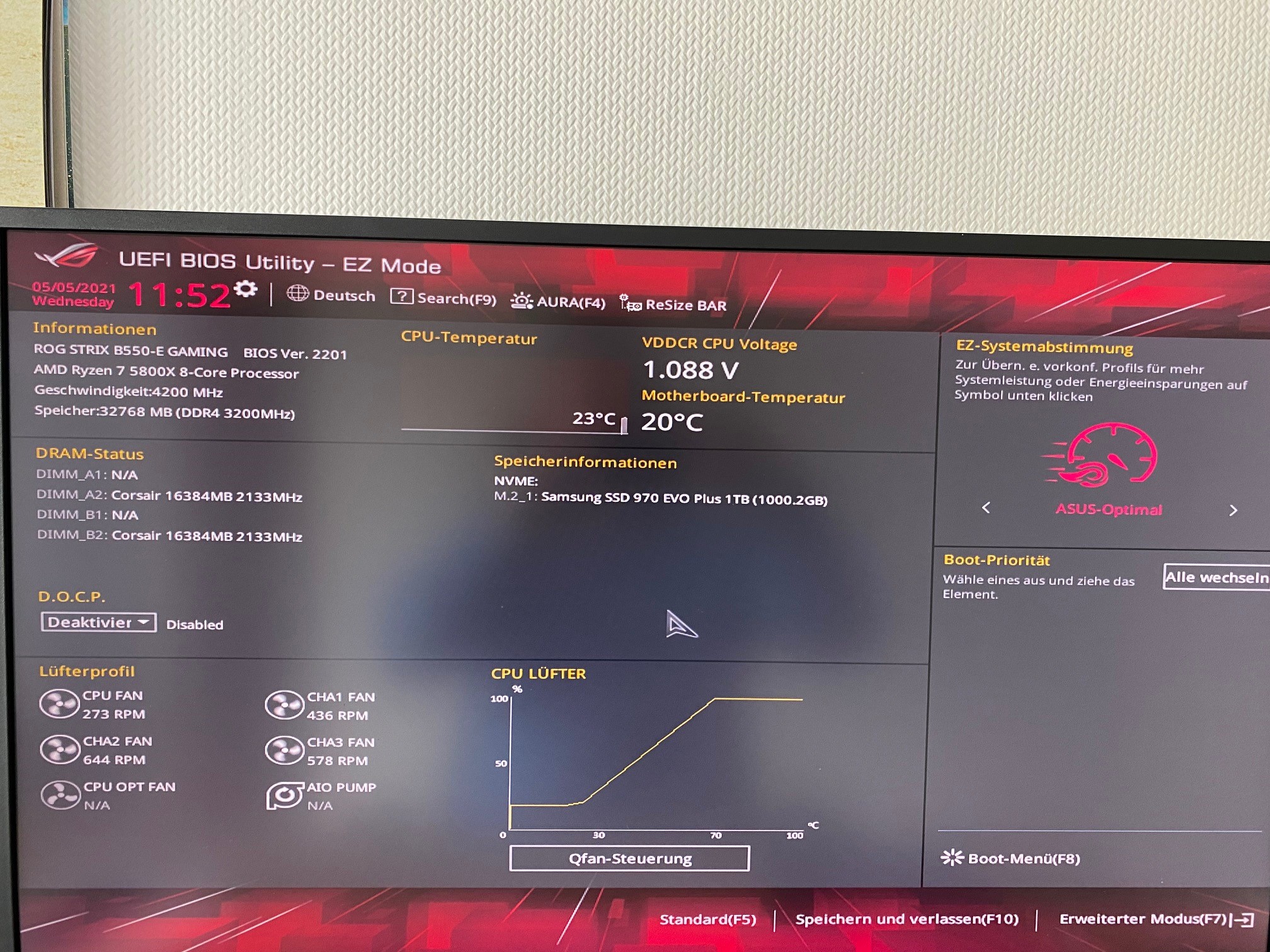

Hallo in die Runde,
ich habe seit gestern folgendes Problem:
Ich habe eine EVO 970 1TB im ersten M2.1 Slot stecken und keine weiteren SSD/HDD im Einsatz. Auf dieser ist WIN 10 64 bit installiert. Ich habe gestern versucht im Bios diverse CPU Einstellung vorzunehmen, um meine FPS in Games zu erhöhen (kein OC/Übertakten). Ebenfalls habe ich meine Gehäuselüfter über das interne Asus Q_Fan Optimierung laufen lassen.
Keine Änderungen in den Boot Eigenschaften oder hinsichtlich der SSD. Änderungen übernommen neu gestartet..lande jedes mal im BIOS. Im BIOS wird mir die SSD angezeigt als Speichermedium, aber unter Boot device ist nichts auswählbar/keinerlei Anzeige.
Heute Morgen direkt ein BIOS Update gemacht, kein Erfolg.
  • Prozessor AMD Ryzen 7 5800X
  • CPU Kühler: Be Quiet Dark Rock 4 Pro
  • Board ASUS ROG STRIX B550-E GAMING
  • Arbeitsspeicher (RAM): Corsair Venegance RGB 32GB DDR4 3200
  • Netzteil: MSI MPG A850W
  • Gehäuse: Thermaltake S500
  • Grafikkarte: RTX 3080 MSI Suprim X
  • SSD: 1TB Samsung EVO 970 EVO
Das Thema hatte ich schon mal und konnte nur mit einem CMOS Reset gelöst werden. Verstehe allerdings nicht durch was es ausgelöst wird.
Freue mich auf euren Input.

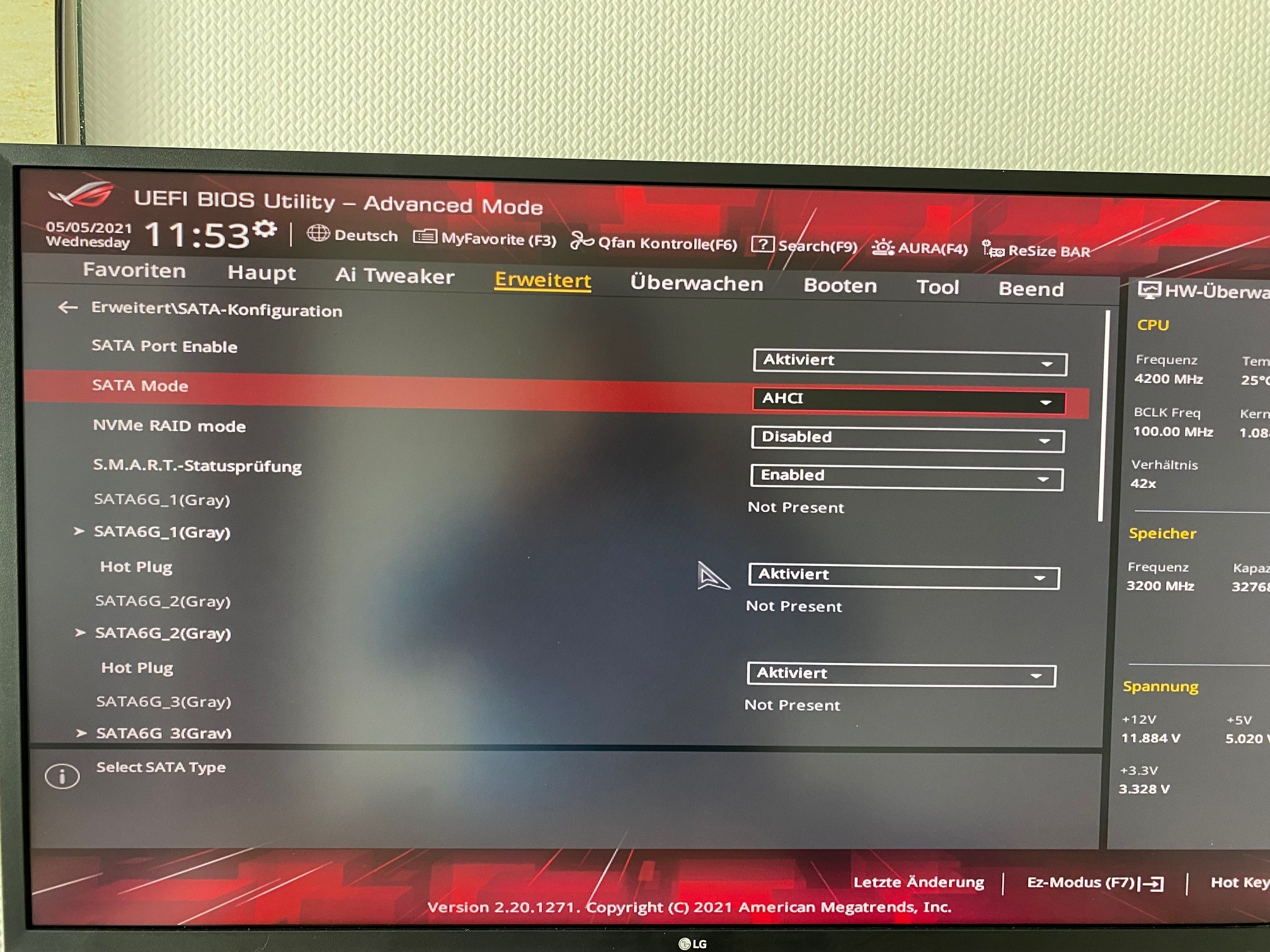

ich vermute mal du aktivierst da irgendeinen Bootmodus für alte Betriebssysteme, respektive deaktivierst
Damit kommt deine Installation dann nicht mehr klar

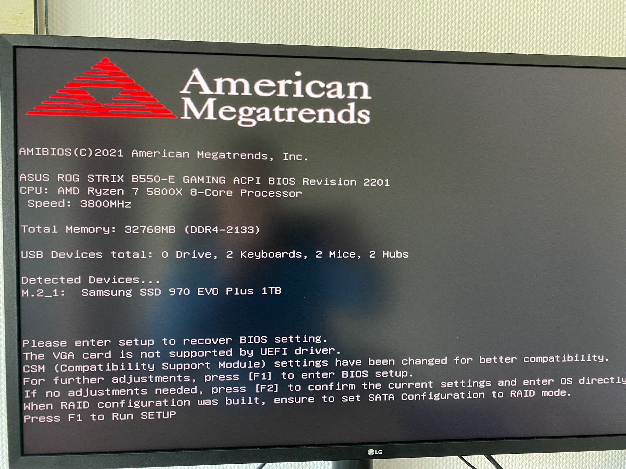

Auf Bild 1 wird die NVMe erkannt, auf Bild 4 dann wiederum nicht.
M2_1 not present.
Ich würde die NVMe mal aus dem Slot nehmen und sie dann wieder ganz normal neu einsetzen und schauen was passiert.

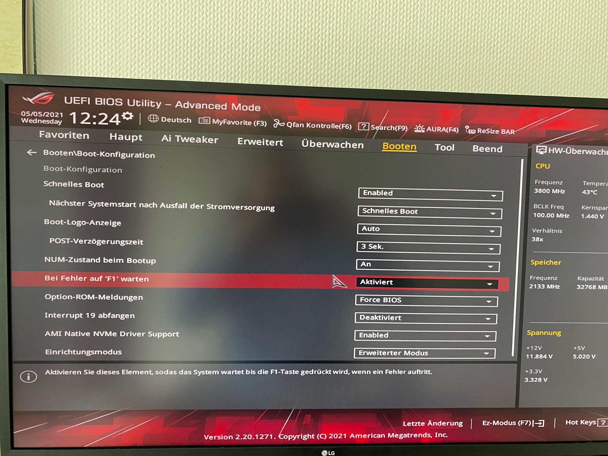

Windows wurde vor 7 Wochen im UEFI Modus (vom USB Stick) installiert.
Unter Booten steht folgendes - siehe Bild.

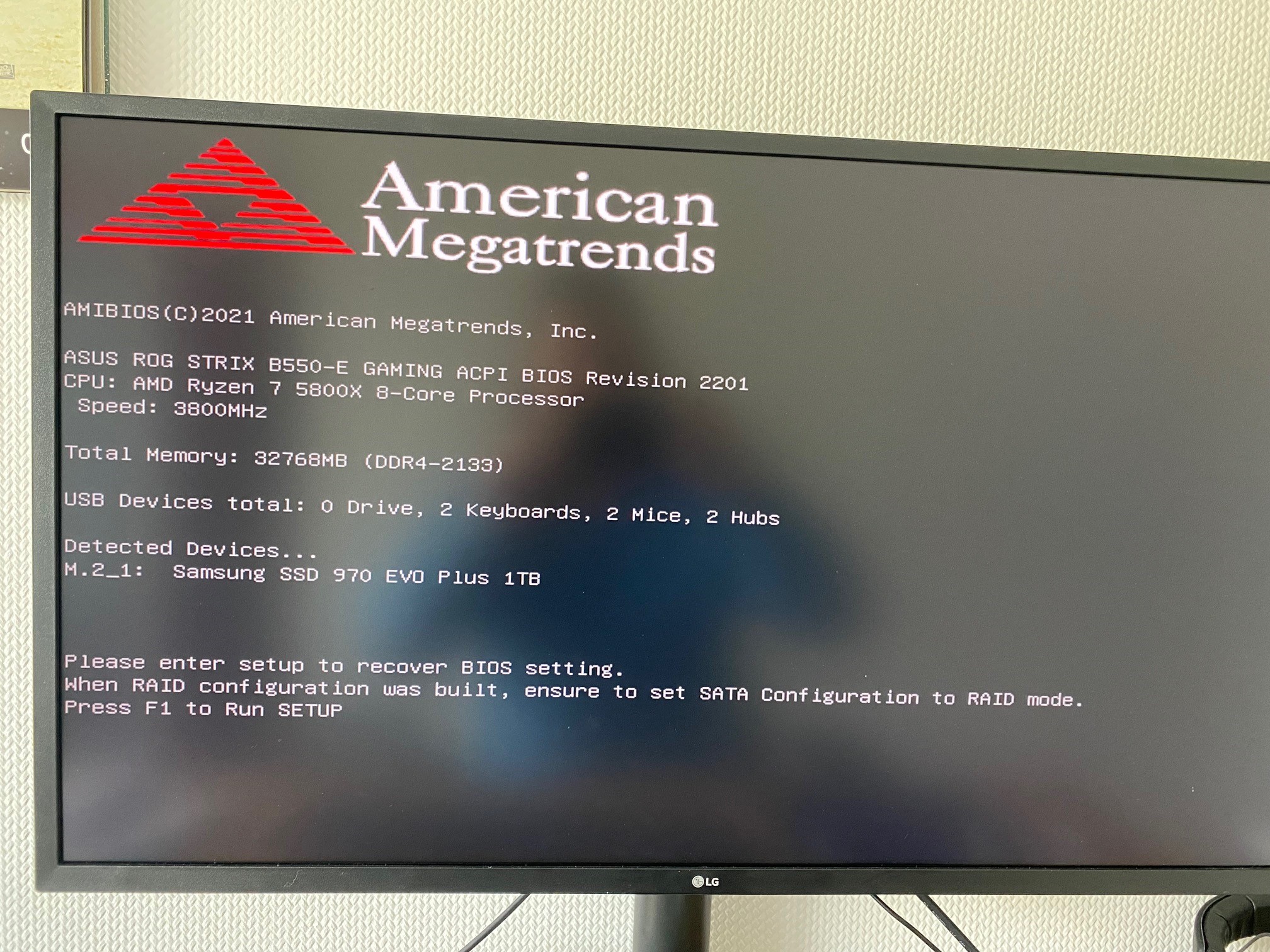

Also ich habe meinen Rechner dann mal folgendes angetan:
  • SSD ausgebaut - Rechner gestartet - Fehlermeldung Bord
  • SSD wieder eingebaut UND
  • Danach CMOS Reset
= Kein Erfolg, SSD wird als Speichermedium erkannt, nicht aber als Boot Device
  • SSD Steckplatz gewechselt
  • Bios FLASH mit neustem Update
= Kein Erfolg, SSD wird als Speichermedium erkannt, nicht als Boot Device
- Bios auf Standard Settings
= Kein Erfolg
Also ich bin mit meinem Latein am Ende. Habe leider kein WIN auf einem Stick hier um es neu aufzuspielen. Er will die SSD nicht als boot device anzeigen.

Ich habe jetzt noch mal im BIOS auf CRM aktivieren und dann LEGACY - es läuft...
Hast du die Möglichkeit Mal einen bootfähigen USB Stick einzustecken und Windows 10 neu zu installieren?
Ich hatte ein ähnliches Problem vor knapp 2 Jahren Mal (neues Asus Crosshair - nach wenigen Tagen der Benutzung wurde plötzlich kein m2 Laufwerk mehr erkannt, obwohl ich zu diesem Zeitpunkt nichts im BIOS verstellt hatte) und habe einfach nen Stick eingesteckt, Windows neu aufgesetzt und nach dem typischen Neustart direkt ins BIOS: und siehe da, bootmenü wurde wieder angezeigt. Seit dem habe ich das Problem zum Glück auch nicht mehr gehabt.
Liegt das am Beta Bios, dass das UEFI meckert und die Grafikkarte nicht UEFI kompatibel zu sein scheint. Siehe Bild 2 deines Post #11. Die 3080 sollte eigentlich UEFI fähig sein.
Schau mal nach wie Hauro es beschreibt. Oder du guckst unter der Datenträgerverwaltung ob deine SSD eine EFI Partion hat.
