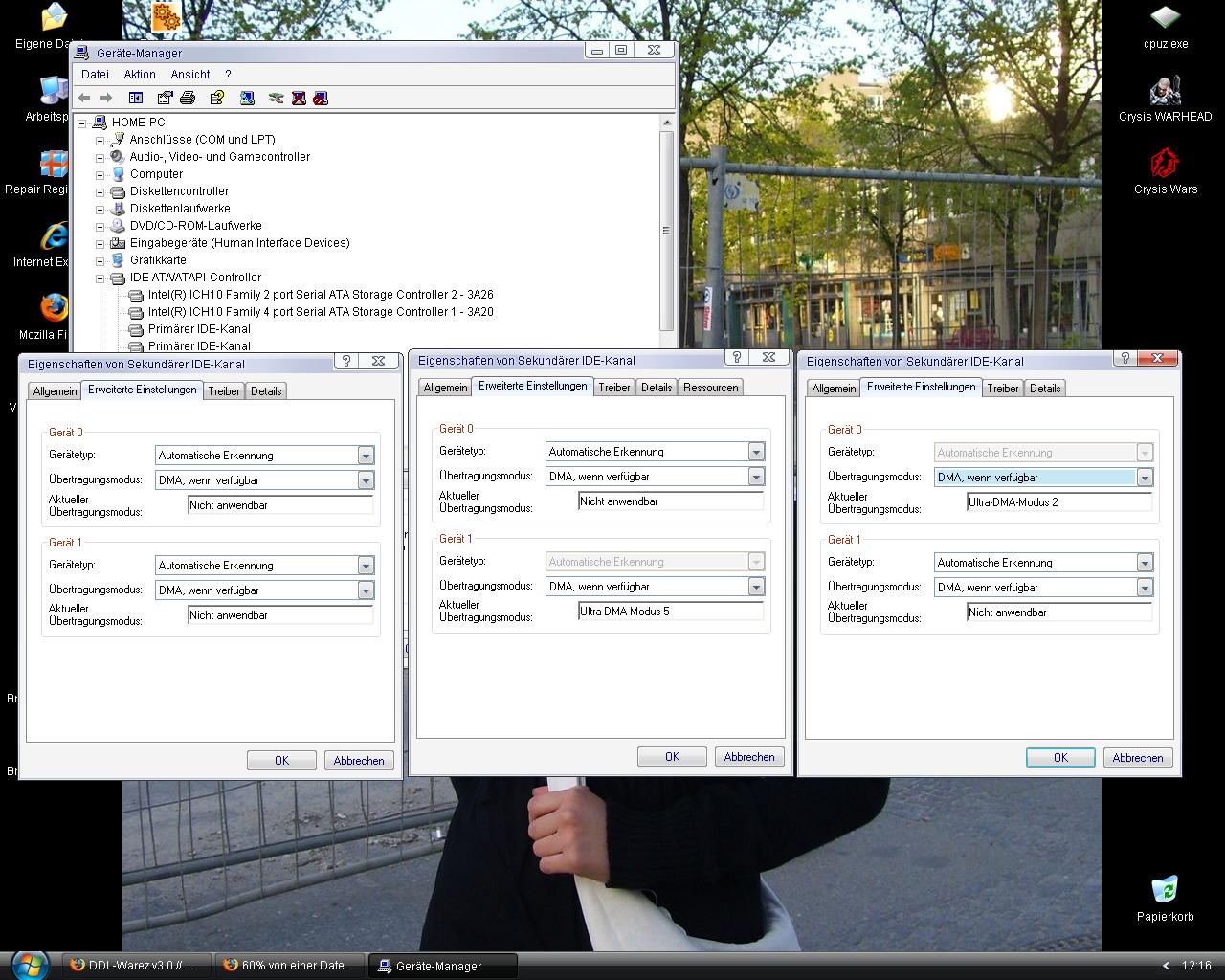

Also habe im GEräte Manager nur dieses gefunden. Nur das kann meiner MEinung nach die Festplatte sein:
Ist übrigens eine Sata 2 Festplatte mit 300 GB/s
AW: Samsung 16 MB Festplatte zu langsam
Dann schau mal auf eines der Geräte> (Pimary oder Secondary oder ICH) Eigenschaften>erweiterte Einstellungen welcher Modus aktiv ist, wenn dann die richtige Platte gefunden wird, kannst Du es ja sehen.

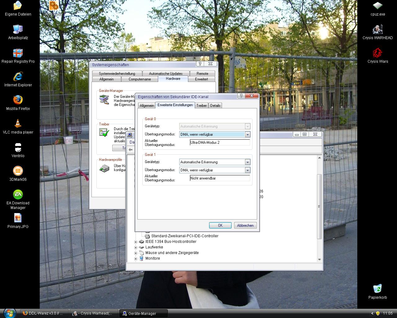

also das erste Bild ist von Primary und das zweite vom Secondary

Du hast jeweils drei primäre und sekundäre Kanäle, die du überprüfen musst. Es kommt ganz darauf an wo die Festplatte angeschlossen ist, was man über den Geräte-Manager leider nicht so einfach herausfinden kann.
ok bei den Primarys steht immer das selbe auch unter erweiterten Einstellungen.
Nur bei Secondary habe ich einen Unterschied in dem mittleren und dem rechten Fenster gesehen.

@ugur44
Sieh mal bei den ICH Controllern nach, was da steht.
