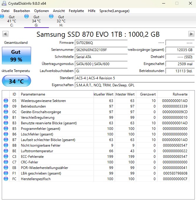

Hallo zusammen,
seit dem Umstieg auf Windows 11 (neu aufgesetzt) macht mein Rechenr Probleme beim Neustarten - er hängt dauerhaft bei "wird neugestartet" und ich muss per Netzschalter ausschalten, weil sich auch nach Stunden nichts tut. In der Ereignisanzeige wurde mir beim nächsten Start "Fehlerhafter Block bei Gerät \Device\Harddisk0\DR0" angezeigt. Dabei handelt es sich um eine sekundäre Samsung 870 Evo SSD die ich als Spiele-Speicher nutze.
Harddisk 0: Samsung SSD 870 Evo 1TB
Harddisk 1: Samsung SSD 850 Evo 500 GB
Harddisk 2: Windows Partition Samsung SSD 970 EVO PLus 1TB
Was habe ich bereits gemacht?
  • Firmware der SSD erfolgreich mit Samsung Magician geupdated
  • SmartWerte mit CrystalDiskInfo ausgelesen (siehe Anhang)
  • CHKDSK ausgeführt. 37148 KB in fehlerhaften Sektoren
  • Ich führe gerade einen komplett-Scan mit Samsung Magician durch
Auf der SSD sind keine wichtigen Daten gespeichert (reine Steam-Spieleplatte).
Ist die SSD noch zu retten? Bei den aktuellen SSD Preisen wäre ein Ableben super ärgerlich.

429 defekte Sektoren wurden durch Reservesektoren ersetzt.
Die SSD ist defekt und sollte Zeitnah ersetzt werden.

Könnt ihr euch die Werte meiner zweiten, deutlich älteren, SSD (Samsung 850 Evo) anschauen? Bisher scheint sie keine Probleme zu machen. Hat nochmal 7000 Betriebsstunden mehr aber etwas weniger Schreibvorgänge. Bevor ich die eine ersetze und die zweite zeitnah den Geist aufgibt könnte man ja beide durch eine größere SSD ersetzen.
Deine 850 EVO sieht gut aus.
Meine aus dem Zweitrechner sieht genau so aus. Bis auf ein paar CRC-Fehler.

Das effektivste wäre ein Secure-Erase. Das ist wie ein Werksreset und hat mir bei "schrottigen" SSDs (immer langsameres schreiben) schon häufiger geholfen, sie wieder fitt zu bekommen. - Da die SSDs generell nichts taugten, zwar nicht dauerhaft, aber eine Samsung ist ja kein Billig-Ramsch.
Vergiss bitte CrystalDiskInfo, das taugt nicht viel, sondern nutze GSmartContol (es gibt auch eine Windows-Version - ich habe es dort verlinkt) und führe damit einen vollständigen Selbsttest der SSD durch (am besten gelegentlich bei aller Laufwerken).
Bei SMART sind die normalisierten Werte am aussagekräftigsten (s. Screenshots im verlinkten Beitrag): 100 stehl bei fast allen Werten für 100%, also i. O.
