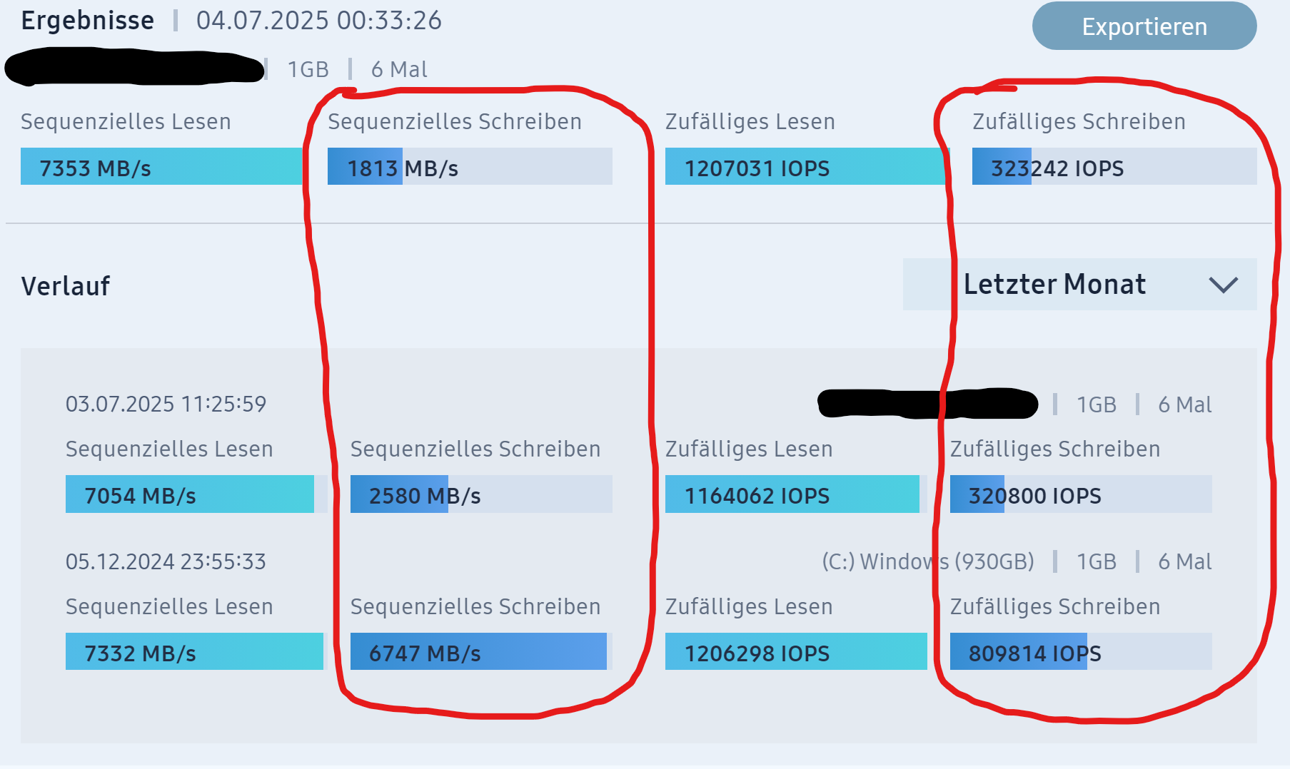

Moin Zusammen, habe heute (bzw. mittlerweile gestern) auch das Update bei meiner 990Pro durchgeführt.
Das Update selber lief zügig auf anhieb durch. Ich habe danach mal Spaßeshalber einen Performance Benchmark mittels Smasung Magican durchgeführt und eine dramatisch schlechtere Schreib und IOPS-Leistung feststellen müssen.
Frage an der Stelle: Hat jemand die selbe Beobachtung gemacht (siehe eingekreiste Bereiche)? Hier kann man ganz gut die Leistungsverluste zum Stand mit der alten Firmware (älteste Messung ganz unten) sehen.
Danke für euer Feedback
