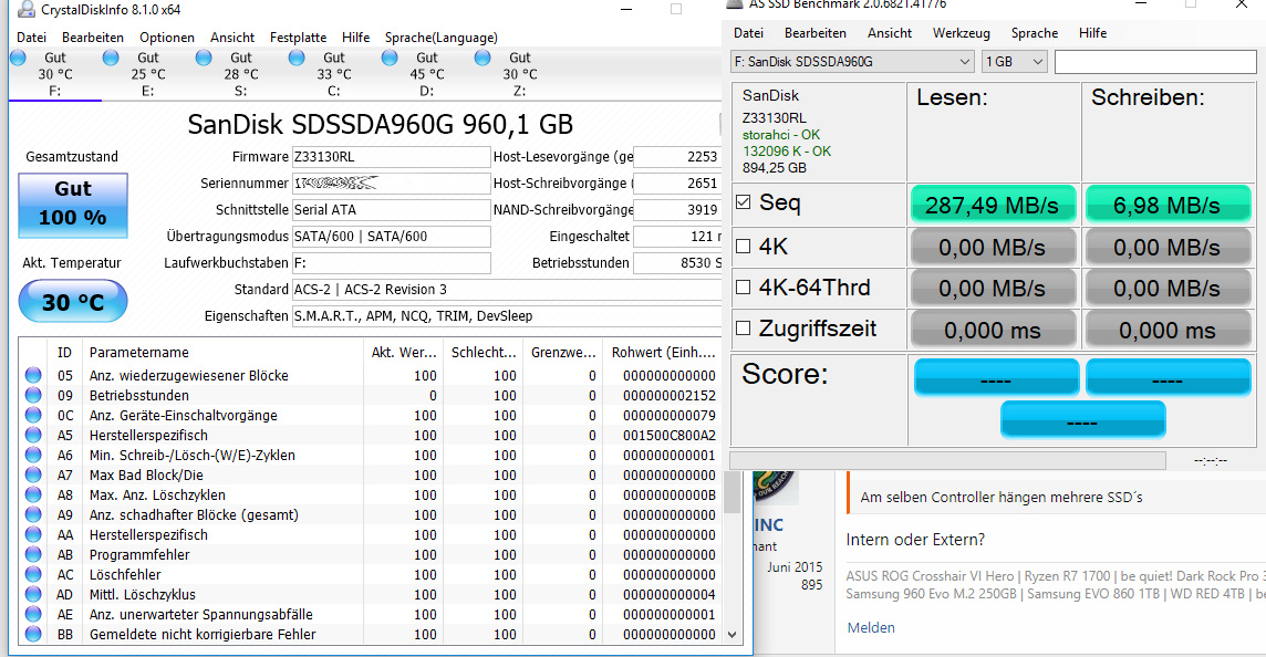

Meine halbvolle SSD (ca 1 Jahr alt) bricht seit heute beim schreiben total ein. Lesen ist noch "normal". AS SSD sagt 4k 287mb/s read und 2,95 mb/s write. Was mir noch aufgefallen ist das es erst ab 300-500mb einbricht. Davor habe ich normal 250mb/s.
Jemand eine Idee ob das irgendwie zu fixen ist oder ob die SSD hin ist ? Am selben Controller hängen mehrere SSD´s welche alle normal funktionieren also denke ich das man den Sata Controller ausschliessen kann.
Da scheint noch ein anderes Problem vorzuliegen, wenn du vorher nur 250mb/s hattest (normal sind laut Hersteller 1900mb/s). Poste am besten mal das komplette System, dann ist es leichter Fehler zu suchen.

Hängt intern am Sata 3 Port. Mein es waren Anfangs auch 300-400 lesen und nicht 250. Habe aber keinen Benchmark mehr.
System: Win 10 , 3770k , Asrock z77pro 4.

firmware aktuell ?

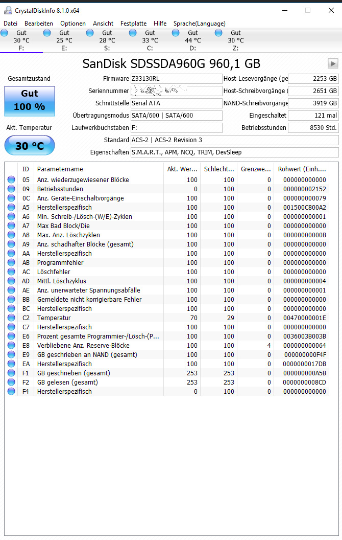

CDI screenshot ist wenig brauchbar da die hälfte der werte verdeckt ist.
Hab die nie geupdatet , Lief ja alles bis vorhin ;)
