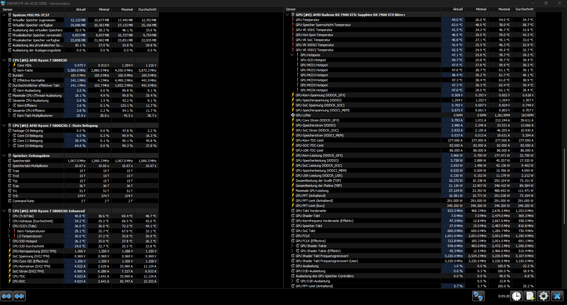

Hier mal 2 Tests mit 3DMark, einmal Steel Nomand und HWInfo32 Bild
Dann 20er Loop vom Stresstest Solar Bay Extreme
Und hier die Werte vor der neuen Wärmeleitpaste:
Die Temperaturen sehen verdammt danach aus, als müsste man es noch einmal machen. 😉
Der Speicher ist im grünen Bereich, aber die GPU-Temperatur ist absolut zu hoch.
Darf man fragen, was du für eine Wärmeleitpaste genommen hast?

Die Settings meiner 7900 XTX siehst du ja oben im Screenshot; hier sind meine Temperaturen. Mit Wasserkühlung, OC/UV. Ein Kryosheet und Thermal Putty sind seit circa zwei Jahren drauf. Der Kühler wurde zwischendurch demontiert.
Was du als schnelle Lösung wegen der Temperaturen versuchen kannst: Öffne das Gehäuse und sorge dafür, dass Frischluft in den PC kommt (eventuell einen Ventilator davorstellen). Reduziere das Leistungslimit und führe sanftes Undervolting durch.
