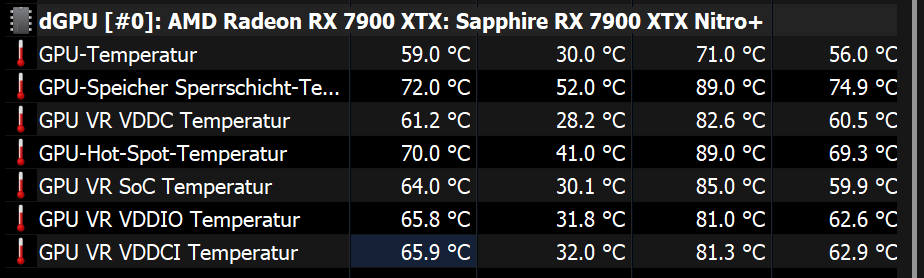

Ich hab vor ein paar Jahren mal den 3DMark gekauft für ein paar wenige €, in der Version war der Steel Nomad enthalten, den hab ich jetzt mal laufen lassen.
Die Durchschnittswerte (4. Spalte) sind verfälscht, weil das System vorher bereits ~25 Minuten im Desktopbetrieb lief. Max-Werte in der 3. Spalte.
Die Werte waren während des Stresstests quasi festgenagelt, Hotspot anfangs bei 84°C, am Ende bei 89°C, ohne Schwankungen, alle paar Loops ging es um 1° hoch. GPU/MemJunction/etc dito.
Das sind also die "echten Temperaturen" - das ist zwar warm, ich würde es aber "im grünen Bereich" einordnen. Absolut kein Vergleich mit dem was passiert in manchen Spielen (Hotspot >110°C).
Was sagt mir das nun?
Dass Last nicht gleich Last ist, auch bei GPUs (bei CPUs sollte das ja hoffentlich langsam bekannt sein). Hatte ich ja bei den beiden 7600XT Karten, die ich letztes Jahr vor der Nase hatte auch schon festgestellt. Furmark ist da tatsächlich NICHT der Worst-Case. Oder 3DMark. Bei besagtem Fall war der Auslöser z.B. PoE2 mit seinen heftigen Grafikeffekten.

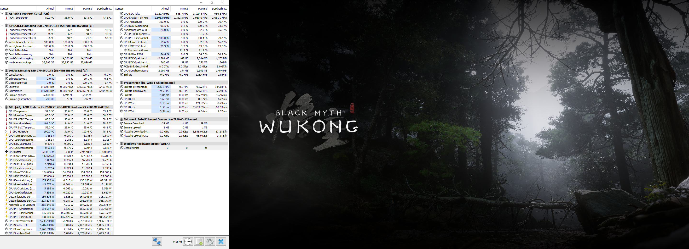

Ich hab dann für mich einen weiteren interessanten Test gefunden. Der allererste Startbildschirm des Blackmyth Wukong Benchmarks (kann man kostenlos in Steam runterladen) - noch bevor man zum Menü per Tastendruck springt. Einfach warten bis der Nebel reinkommt und AMD-Grafikkarten ohne Limits (VSync, FPS-Limit) drehen durch.
Die beiden Karten waren erst frisch mit PTM erneuert worden und trotzdem 101°C Hotspot (Original gabs in PoE2 schon über 105°C Hotspot bis zur Abschaltung). Und das bei ner 165W TBP Karte.
Du bist eigt. gezwungen entsprechende Limits (Vsync, FPS-Limits, Power-Limits) zu setzen, weil AMD-Karten hier nicht vorzeitig drosseln. Die verlassen sich einfach voll auf die Lüfter und ballern einfach weiter. Das machen Nvidia-Karten nicht. Die takten vorher schon stückweise minimal runter.
Edit: Guter Indikator ist in HWInfo der Punkt "maximale GPU-Leistung". Wenn der aktuelle Wert davon sehr viel höher als die GPU-PPT, dann hat man da nen Powervirus gefunden. Furmark kam da bei der 7600XT (165W PPT) auf 185W, wohingegen Blackmyth Wukong Startbildschirm bei 255W landete.
