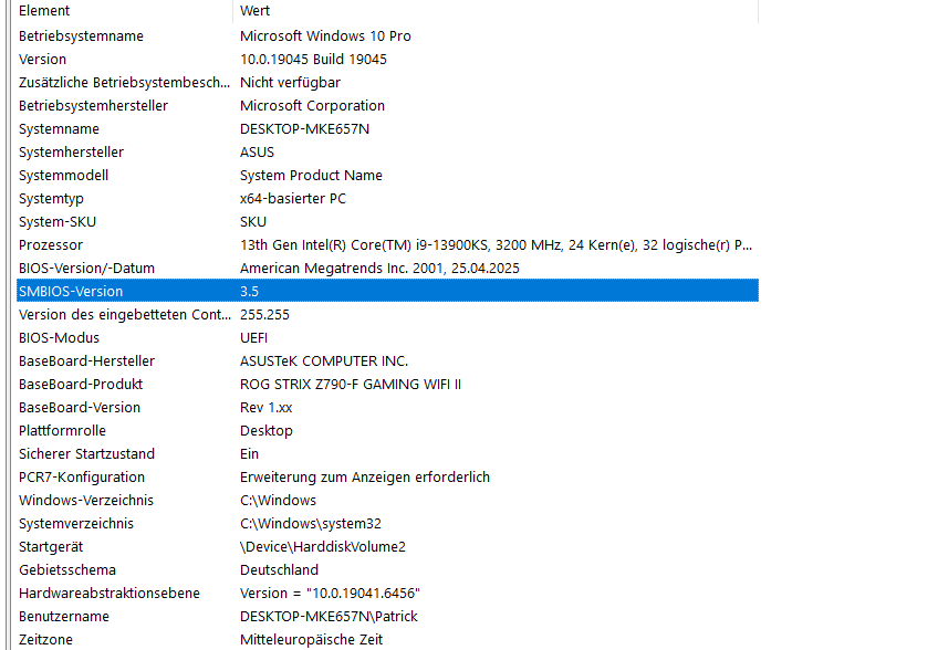

Hier der Screenshot
Das zum Bios
Das ist ein altes Bios ohne CPU-Voltage-Limits! Aktuell ist V 3107!

Bei Betrachtung der Screenshots fällt auf:
  • Das BIOS ist nicht aktuell
  • der Arbeitsspeicher ist eventuell zu hoch getaktet, testweise mal 5600 MT/s einstellen
  • der Grafikartentreiber könnte ebenfalls ein Update vertragen.
  • HVCI (oder das entsprechende Äquivalent auf deinem Mainboard aktivieren), wird mittlerweile von einigen Titeln für Anti-Cheat-Maßnahmen benötigt.
  • ein Update auf Windows 11 wäre auch zu empfehlen, da der Support für Windows 10 größtenteils eingestellt wurde.

Ja den Cinebench hat es nicht überstanden liegt wohl an der CPU, ich kann leider auch keine CPU Raten einstellen, was würden ihr mir jetzt Raten will nicht umbedingt ne neue CPU kaufen müssen.
Wo bin ich hier schrieb:
Du bist beim falschen Mainboard unterwegs
Sorry hab die "II" überlesen.
