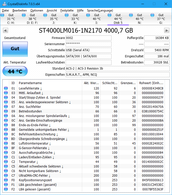

EDIT: CDI Screenshot hinzugefügt.
Die Power On Hours stimmen übrigens nicht. Da hat die HDD schon nach einem Tag über 19000 angezeigt. Sind also eher ca. 19600 weniger.
Diese Statusanzeige in CDI gehört meiner Meinung nach entfernt, die ist komplett irreführend. Deine Platte hat extreme Leseprobleme siehe Attribute (01,07,BB,BC) die kannst du in den Elektroschrott geben.
Wie HDD Regenerator die Sektoren "repariert" weiß ich nicht, wenn die Werte einfach zurückgesetzt werden ist das natürlich extrem gefährlich, da du meinst die Platte gefahrlos weiterbenutzen zu können. Und so wie ich das verstanden habe auch noch ohne Backup. Da hast du nochmal Glück gehabt. Also kauf dir jetzt noch eine weitere 4TB (oder NAS etc.) damit du von deiner Datenrettung ein Backup machen kannst.
also 01 und 0C interpretierst du denke ich falsch. Da werden ja bei Seagate HDDs bekanntlich die gesamten Lesevorgänge rechts angezeigt, und nur die linken 4 Stellen geben die Fehler wieder.

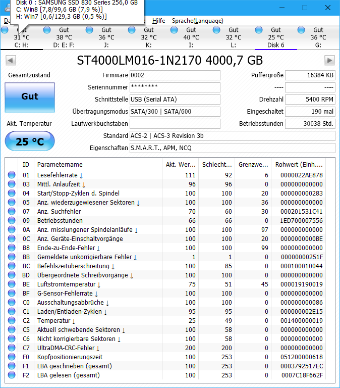

Kannst du einen aktuellen Screenshot von CDI hochladen?

CDI war schon aktuell, aber hier nochmal ein neuer
Also die Werte haben sich schon mal nicht verschlechtert. Hast du dir schon HDAT2 angeschaut?
