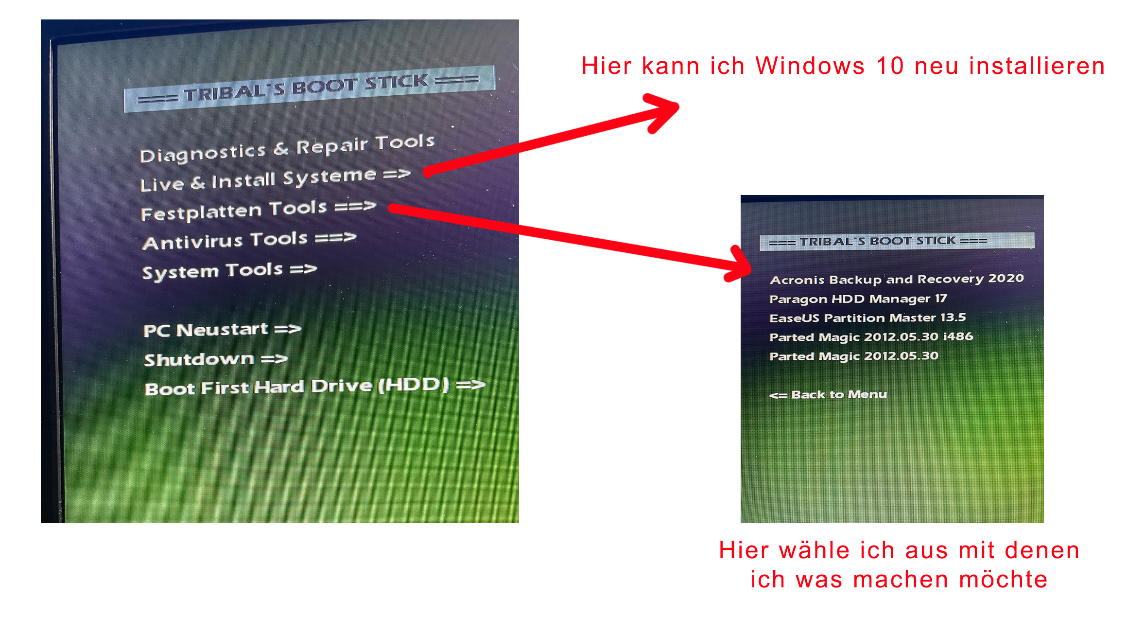

Ponterosa warum fragst du nach dem Stick, ich habe doch geschrieben dass der am Lap und einem anderen PC einwandfrei funktioniert und das schon einige Jahre
Jetzt muss ich mal Fragen, was ist Tribal? Hast du einen Link dazu.
Weil da ein Reparaturtool von einem Ventoy aus gestartet eben nicht alles funktioniert.
Wenn mein Stick auf anderen PC läuft und nur bei meinem PC mit der neuen Platine Probleme macht dann kann es doch nur am Bios bzw am Uefi liegen
Der Stick war mal aus einer PC Zeitschrift, ich glaube die Chip, und der hatte den Namen Tribals Boot Stick, wahrscheinlich nach dem Programmierer benannt

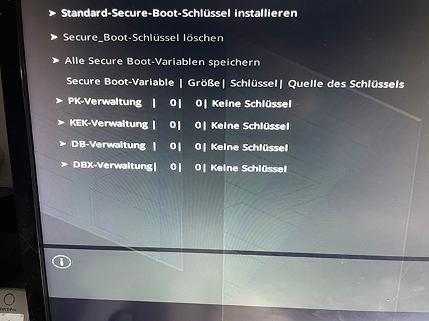

Am CSM kann ich auch nichts machen das ist auch "ausgegraut" nicht klickbar
Ich seh da nichts ausgegrautes, nur dass es deaktiviert ist. Dann aktivier's doch einfach mal da.
Reaktionen: Ponderosa
Ich glaube du suchst an der falschen Stelle. Du musst auf die CSM Zeile gehen, dann kannst du umschalten.
Und zu Tribal kann ich leider nichts finden.
Man sieht doch auf dem einen Screenshot, dass der Stick UEFI ist. Am CSM kann es also nicht liegen sondern am Secure Boot, was in den Einstellungen ja auf Benutzer und Anderes Betriebssystem steht.
Warum nicht testweise einfach mal ausschalten. Da ist nichts ausgeraubt, du weist nur offenbar nicht so recht, wie man das UEFI bedient, scheint mir.

Hallo, ich war bis gestern auf Montage und konnte so nix am PC machen, euch auch nicht antworten.
Also das Bios habe ich auch schon mal auf optimized vor dem schließen gesetzt, leider hat das nix genützt.
Wenn ich schreibe ist ausgegraut dann habe ich naturlich auch schon versucht da trotzdem zu schalten, leider ohne Wirkung.
Die PK Schlüssel habe ich auch schon gelöscht Siehe Bild

Der boot Stick ist sozusagen mein Lieblingstick geworden hier mal ein Teil des Menüs,
eventuell hat ja einer von euch einen ähnlichen Bootstick und kann mir den Link hazu geben.
Mein Stick ist auf Linux aufgebaut und ich nehem an das dies bei meinem Bios das Problem ist.
Ich bräuchte nur einen Stick der ein Menü hat wo ich z.B. 4 Sachen machen kann
1. Windows neu installieren
2. Akronis starten um z.B. eine Speicherung zurück schreiben kann
3. Paragon damit ich die Partitionen erstellen kann
4. Total Commander zur Not auch nur den Explorer starten kann
Die anderen Sachen was der Bootstick noch kann habe ich sogut wie nie verwendet.
