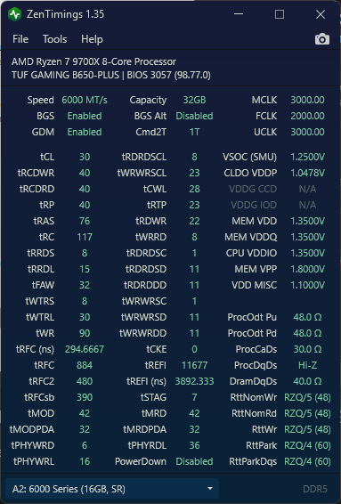

XMP oder EXPO? AMD nutzt das EXPO Profil, das definiert mehr Timings als XMP, deshalb EXPO wählen. Bitte auch mal ein Screenshot von ZenTimings dazu posten, wäre interessant welche Timings und Spannungen das Board so setzt.

@PeacemakerAT Sorry ich meinte Expo anstatt Xmp. anbei ist der screenshot
