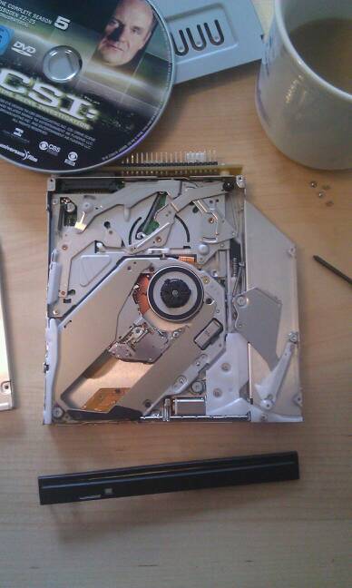

Ich habe da ein ganz ähnliches Problem: in meinem slim-DVD Laufwerk steckt noch eine DVD drinnen und das Laufwerk ist wohl kaputt. Jetzt würde ich gerne an die DVD 'rankommen, weiß aber nicht wie - es befindet sich kein Notauswurfloch vorne.
Gibt es da sonst noch einen Trick, oder muss ich das jetzt aufschrauben?
Habe es jetzt aufgeschraubt, da ich auch bei sehr genauen Hinsehen kein Notauswurfmechanismus entdecken konnte.
Auch nicht, nachdem ich es aufgeschraubt hatte - ich dachte mal, jedes Laufwerk hätte sowas, aber da habe ich mich wohl geirrt.
