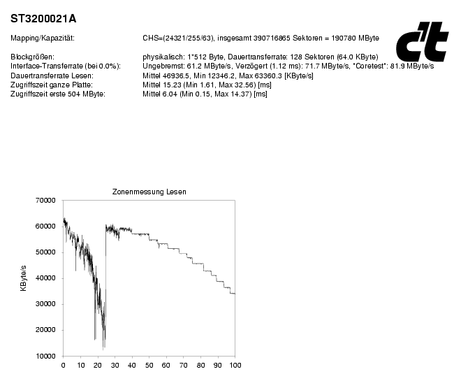

Die Leserate bricht beim Lesen im ersten Viertel der Platte (diese hat 2 Scheiben, 4 Köpfe) auf bis zu 1MB/s ein. Siehe Anhang.
Ist da der Schreib-/Lesekopf lose?
Die Platte zeigt auch immer mindestens einen "pending"/"offlice uncorrectable" Sektor an (neben den 709 "reallocated"). Hat das mit dem vermuteten Mechanik-Problem zu tun?

Trugschlusssss. Die 4 Köpfe haben nichts damit zu tun, dass es im ersten Viertel offenbar Probleme gibt, die Daten richtig zu lesen, denn die 4 Oberflächen(und damit die Köpfe) werden abwechselnd und erst dann von außen nach innen auf den Scheiben aktiviert.
Das hat andere Ursachen. Wenn keine Daten drauf sind, einfach mal mit den Seatools eine Oberflächenprüfung und Korrektur laufen lassen. Damit werden alle Sektoren neu beschrieben; wenn die Kurve dann genauso aussieht, dürfte es ein Elektronikproblem sein, welches mit der Zonenaufzeichnung(verschiedene ringförmig abgestufte Aufzeichnungsdichten) zu tun hat

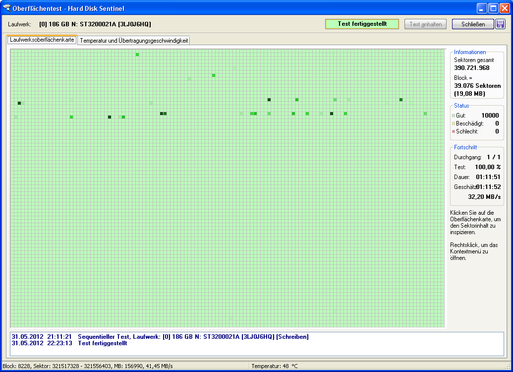

Habe den Oberflächentest ("schreiben") von Hard disk sentinel mal laufen lassen.
Fehlerhafte Blocks keine gefunden, allerdings auch hier Problem mit der Schreibrate, zu erkennen an den Farben der Blöcke.
Dunkelgrüne Blöcke ~ 3MB/s statt 60 MB/s
Mittelgrüne Blöcke ~ 15-20MB/s statt 60MB/s
Letzter "langsamer" Block etwa bei Sektor 92,5 Mio von 390 Mio, also etwa 25% der Plattenkapazität.

Die "langsamen" Blöcke können dadurch bedingt sein, dass diese Stellen auf Reservesektoren ausgelagert wurden, was eine Unterbrechung des seq. Vorganges und eine Positionierung an den Anfang der Platte in den Reservesektorbereich und wieder zurück einschließt.

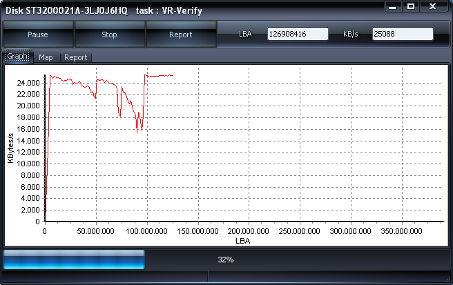

Mach mal zum Abgleich einen Lesetest mit HDDScan - da sollten dann positionsmäßig an diesen Stellen längere Lesezeiten auftreten, aber bei Weitem kein solch systematischer Abfall der Leserate bis zu den 25% der Kapazität wie im ersten Bild.

Äußerst merkwürdiges Fehlverhalten, vor allem, da es regional im äußeren Drittel sowohl beim Lesen als auch beim Schreiben begrenzt ist. Ich habe keine vernünftige Erklärung dafür, außer die Servoinformationen sind in diesem Bereich von der Fabrik schlecht aufgebracht worden... :(

Hier mal noch ein teilweiser (läuft noch) Verify-test von HDDScan, der Rest der Kurve wird völlig normal aussehen.
Ich denke, an dem Plattenproblem wird nichts zu reparieren sein, ich werde sie wohl in einem externen USB-Gehäuse für unwichtige Daten nutzen.
