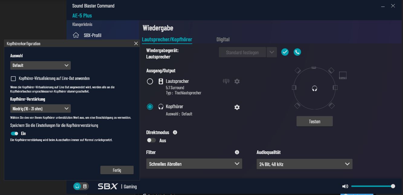

Ich habe heute meine Sound Blasterx AE 5 plus erhalten die ich mit einem Stereo Headset verwende. Beim umstellen in der Creative Command Software auf Kopfhörer bekomme ich keinen Sound. Wenn ich auf Lautsprecher stelle höre ich etwas, aber dann auch nur wenn ich diese auf Surround Sound 5.1 stelle, stelle ich es auf Stereo höre ich wieder nichts mehr.

Geh mal auf den Reiter Kopfhörer und mach davon nen Screenshot.
In Windows ist das richtige wiedergabgerät ausgewählt?
Ja ist richtig ausgewählt es zeigt mir auch an das es ein Soundsignal hat, jedoch... höre ich nichts.

In der Kopfhörer Konfiguration was kannst du da auswählen wo jetzt default steht?
Dort kann ich verschiedene Voreinstellungen von Headsets/Kopfhörer auswählen. Bin ich aber auch schon durchgegangen...
