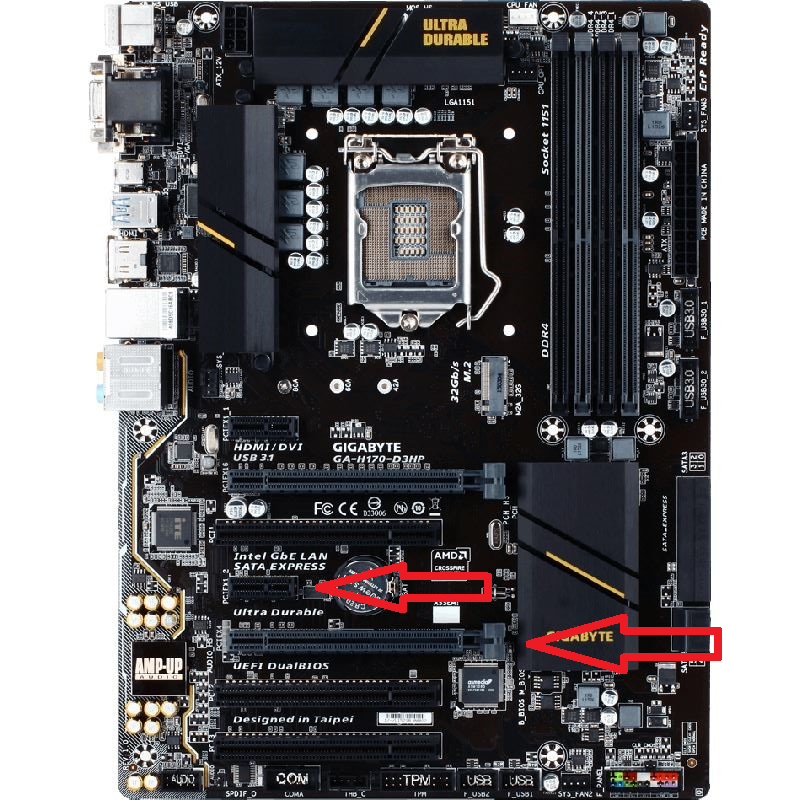

Obere PCIe Slot ist x16 und der Untere PCIe x4 somit ist doch der PCIe x4 schlechter wie der x16 oder nicht?

Hmm eigentlich ist es kein Problem eine PCIe Karte (4 fach) in einen PCIe x16 zu betreiben du hast ja 2 vollwertige PCIe x16. Warum der Pc langsam wird wenn die Karte im PCIe X4 steckt wundert mich auch ein wenig. Du hast halt nur die 2 Möglichkeiten.

ich hatte die Soundkarte in den PCIe x4 gesteckt und dann wurde alles langsamer. Die Grafikkarte hatte ich noch nicht in einen anderen Slot gesteckt weil in der Mainboard Anleitung steht wenn man eine Grafikkarte betreibt soll diese in den PCIe x16 Slot. somit muss es ja einen unterschied geben zwischen dem PCIe x16 Slot und dem PCIe x4 oder seh ich das falsch?
Ne du hast 2 vollwertige Grafikkartenslots, steht auch in der Beschreibung von deinem Board so. Du sollst auch nit die Gafikkarte versetzen sondern die Soundkarte in den 2. Grafikartenslot stecken und das sollte gehen.
versteh ich zwar nicht so ganz wieso man dann einmal x16 hin schreibt und einmal x4 aber ok :)
em ja die Soundkarte hatte ich schon im zweiten Grafik Slot stecken. Problem war das Windows zum Booten ewig gebraucht hat sowie Windows selber langsam wurde. Soundkarte wurde im Windows auch nicht im Geräte Manager gefunden.
