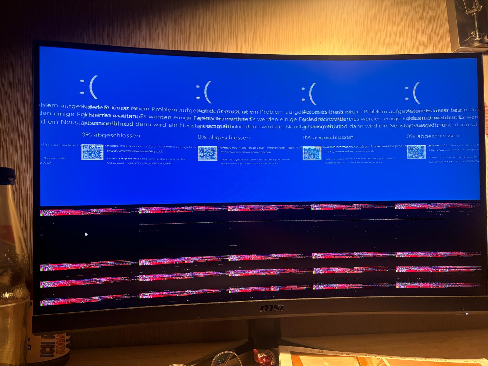

Ich habe/hatte 3 Spiele installiert. 1. Rocket League, 2. Fortnite, 3. Landwirtschafts-Simulator 22. Der PC lief bis dahin einwandfrei - Keine Probleme, alles wie´s soll.
Als erstes fing es vor ca. 4 Wochen an mit Fornite: In manchen Runden stürzte das Spiel ab mit einer Fehlermeldung so ähnlich wie : ,,Es tut uns leid, wir versuchen dass dies nicht öfter vorkommt..." Jedoch ohne Fehlercode oder ähnliches. Dachte zuerst es sei ein Problem von Fortnite, Support konnte mir nicht helfen. Manche Runden liefen ohne Probleme und an manchen Abenden ging garnix.
LS22 und Rocket League funktionierten bis dahin noch.
Dann vor ca. 2 Wochen habe ich The Last of Us Part 1 installiert. Das Spiel lässt sich überhaupt nicht spielen, weiter als das Hauptmenu komme Ich überhaupt nicht mehr. Ich bekomme hin und wieder eine Fehlermeldung bezüglich Triber-Timeout.
Tja, Treiber sind aber aktuell gewesen. Neuestes Windows Update ebenfalls vorhanden.
Dann hin und wieder kam noch eine Fehlermeldung so ähnlich wie ... Der Befehl im Arbeitsspeicher konnte nicht durchgeführt werden 000ff00f0f0.... usw., Habe leider keinen Screenshot.
Jetzt ist es an einem Punkt dass der PC bei jeglichen Berührungen mit Spielen sich entscheidet zwischen:
  • Abstürzen und neustarten
  • freezen
  • Fehlermeldung (Gamecrash)
  • Schwarzes Bild
Oder ganz toll: Siehe Anhang//Bild
Der PC ist jetzt ca. 2 Jahre alt. Die Komponenten wurden alle einzeln gekauft und von mir zusammengebaut. Bis vor 4 Wochen gab es nie Probleme. Demnach auch keine Garantie oder ähnliches.
Was mir nach der Windows installation aufgefallen ist: Ich musste ja zum testen wieder die Spiele runterladen... Wenn auf Steam ein Download läuft und 2 Spiele in der Warteschlange sind, kann ich bei Epic nur mit glück Gta V runterladen. Ansonsten stürzt der PC ab. Wenn ich nach dem gleichen Prinzip Fortnite runterladen möchte, crasht der PC Direkt.
Am Anfang als Ich dachte das Problem sei von Fortnite, kam Ich mit dem Support auf die Lösung directX11 zu erzwingen. Das hat auch ca. eine Woche funktioniert. Dann fing es wieder von vorne an mit den Abstürzen.
  • Ich habe meine Treiber mit und ohne AMD Adrenaline mehrfach entfernt und neu installiert
  • Windows Reparaturinstallation durchgeführt, ohne Erfolg
  • den PC komplett inkl. Windows zurückgesetzt und alles neu installiert (Windows auch neu)
  • Updates wie BIOS, Treiber usw durchgeführt
  • RAM Riegel einzeln getestet und umgesteckt von A2 & B2 in A1 & B1 usw., ohne Erfolg
  • Grafikkarte gegen die alte von meinem Bruder getauscht, ohne Erfolg. (Sobald ein Spiel startet, Blackscreen und lüfter drehen vollgas)
  • mehrere Schritte von Google wie z.B. im Geräte Manager die Graka zu entfernen usw.
Ich habe so langsam keine Anhaltspunkte mehr was das System betrifft, kann es vielleicht sein dass die Hardware was abbekommen hat?

Die Sache mit der Degradierung der Intel-CPU scheint an dir vorbei gegangen zu sein und ist jetzt vielleicht in deiner Kiste angekommen. Ich würde ein BIOS-update machen und die CPU reklamieren. Intel hat die Garantie meines Wissens auf 5 Jahre verlängert.
Reaktionen: R0Jal_, coxon, Alexander2 und eine weitere Person

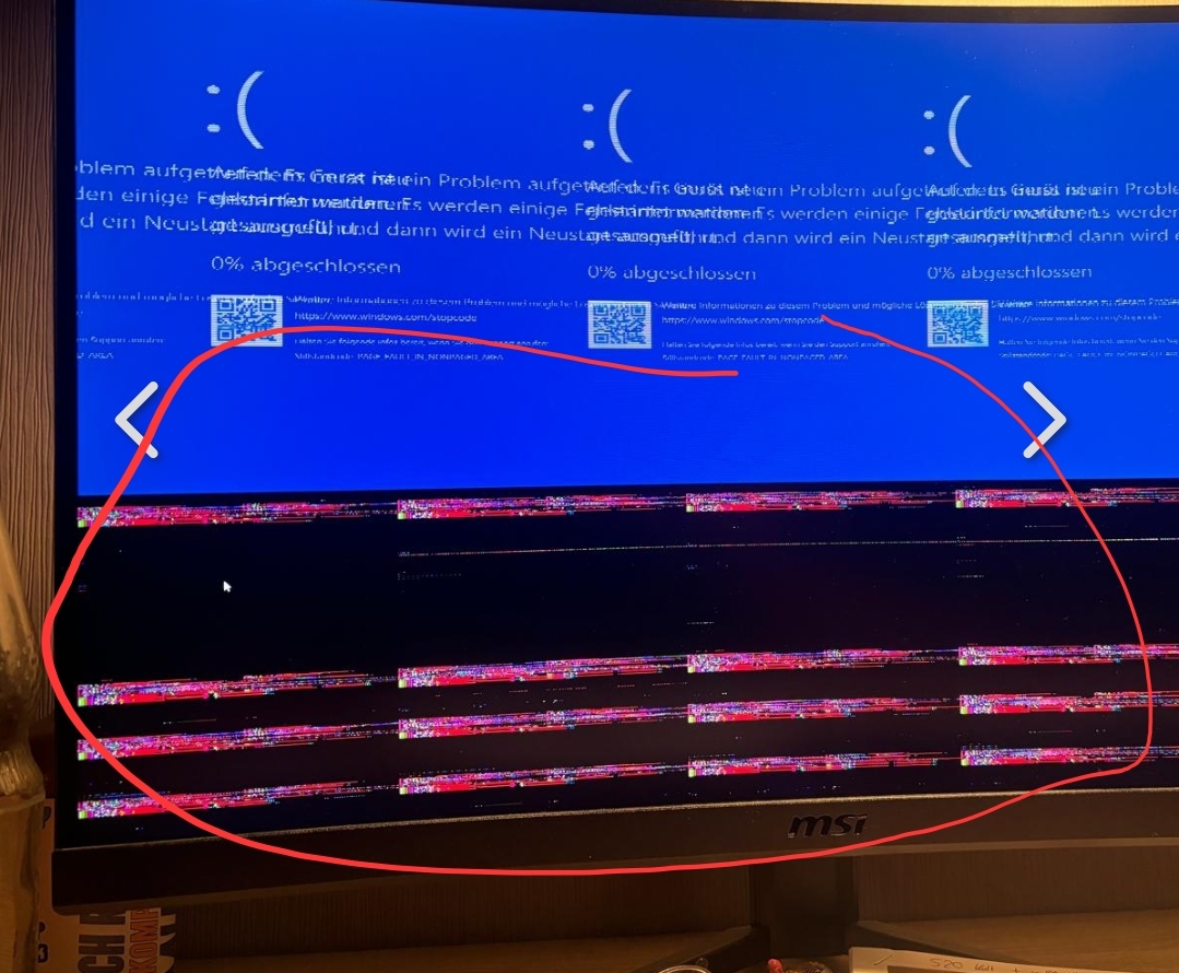

Bild Nummer 7 mit den Bluescreens sieht schon stark nach defekten VRAM der Grafikkarte aus.
Reaktionen: cosmo45
Wenn GPU Wechsel und RAM Wechsel/Single Test nichts gebracht hat, kann es fast nur die CPU sein.
Ich würde mal im BIOS die TDP drastisch begrenzen und schauen obs was bringt.
Reaktionen: coxon, Alexander2 und Theuth
Und dran denken, Intel selbst schrieb, wenn deine RMA zur CPU nicht akzeptiert wird, einfach nochmal die selbe RMA anwerfen, so lange bis sie durch ist wohl.
Warum auch immer die geschrieben haben, das man das einfach bei ablehnen dann mehrmals machen soll. Als wenn die genau wissen, das die sich fälschlicherweise querstellen..
Super - Von vorne bis hinten alles dabei xD

Bin ich hier der einzige der denkt das hier Anzeichen eines VRAM defekt vorliegt?
Die streifen sind doch nicht normal bei einen Bluescreen
Vergleichsbilder mit streifen auf den Monitor in unterschiedlichsten Farben gibt es ja genügend bei Google.
Mag sein das sein Prozessor auch einen defekt hat aber das ist definitiv nicht normal.
Wundert mich auch etwas^^
Ist aber nur bei der Fehlermeldung so gewesen.

Ja, das kann VRAM sein. Meine aber gelesen zu haben, dass sich auch CPU/RAM Fehler dergestalt äußern können. Leider kann man ja den Gegentest mit iGPU nicht machen, weil mal wieder eine KF-CPU verbaut ist...
Hatte das auch mal. Dachte direkt an die GPU… Irgendwo hatte ich aber was gelesen wegen des RAM‘s… Also Corsair RAM raus, G-Skill rein nie wieder Probleme gehabt. Seit dem schau ich mir auch immer die QVL Liste vom Board Partner an bzgl. des RAM‘s.
