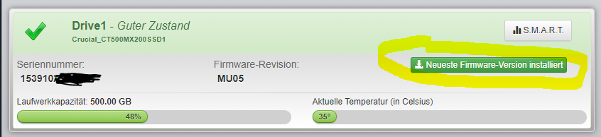

Laut dem Tool von Crucial ist die SSD in Ordnung und die neuste Firmware ist installiert.
