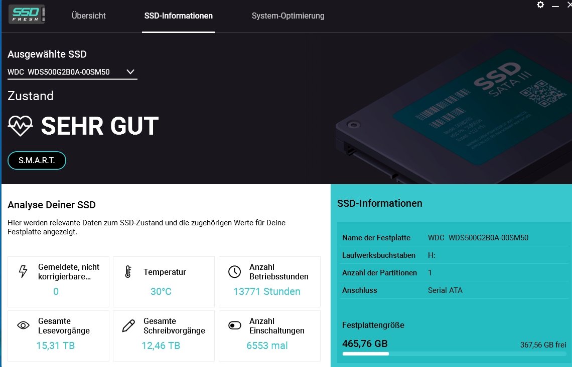

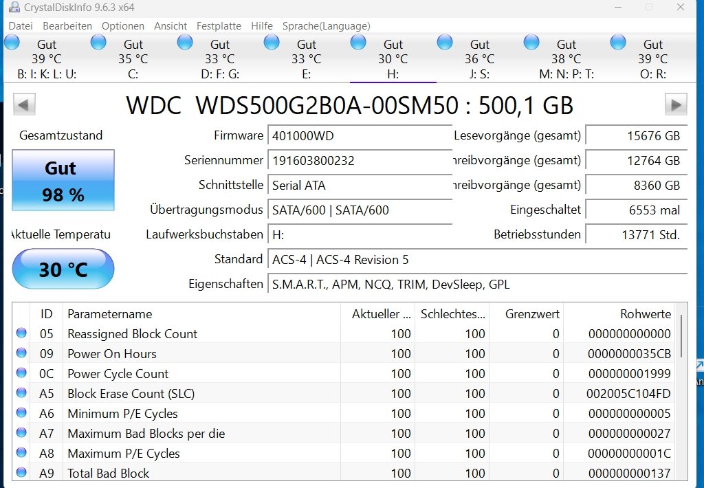

Hi Fans,
ich habe seit Langem ein Problem mit der oben genannten SSD. Die Videos ruckeln stark. Bisher habe ich mich auf die Software CrystalDiskInfo und SSD Fresh verlassen. Die Software hat mir bestätigt, dass die WD-SSD in Ordnung ist. Auch CrystalDiskMark hat gute Werte angezeigt. Daher habe ich mir keine großen Gedanken gemacht. Nur die Software MSI Center von Intel empfahl einen Austausch. Ich habe die Steckverbinder und SATA-Anschlüsse ausgetauscht. Intel hat mir jedoch weiterhin einen Austausch empfohlen. Ich habe mir eine neue SSD mit 1 TB bestellt und an die Stelle der SSD von WD eingesetzt und angeschlossen. Die Intel-Software zeigt „ok”. Kann man den Software-Tools CrystalDiskInfo und SSD Fresh noch trauen? Die SMART-Werte werden ausgelesen, aber ob die SSD gut ist, steht in den Sternen. Ich habe immer versucht, die Software von CrystalDiskInfo und SSD Fresh aktuell zu halten. Beim Überspielen meiner Daten bzw. Videos hatte ich große Probleme. Alles ging sehr zäh und langsam, mit vielen Unterbrechungen und maximal 35 MB/s und teilweise max 5Mb/sec.
Schreibt mir, ob ihr auch schon einmal ein ähnliches Problem hattet.
MfG aus Dresden
System Win 11!

Dir fehlt glaub ich das letzte Firmwareupdate für die SSD. 41500xxx sollte es sein. Deine ist eine Version dahinter.
SSD Fresh braucht wirklich niemand und hat keinen Mehrwert. Im Gegenteil, die Optimierungsfunktionen sind fragwürdig.
Ohne die gesamten Parameter aus CrystalDiskInfo kann man auch wenig sagen, denn es gibt herstellerspezifische Parameter auf jene solche Tools ggf. nicht reagieren können.
Man sieht zumindest in dem Ausschnitt bereits Bad Blocks so als Indiz.

der Wert A9 vom 311 Bad Blocks bei knapp 13 TB written ist aber auch schon ziemlich böse und spricht nicht gerade für gute Qualität des NAND Speichers ..... selbst WD ist normalerweise nicht so schlecht.

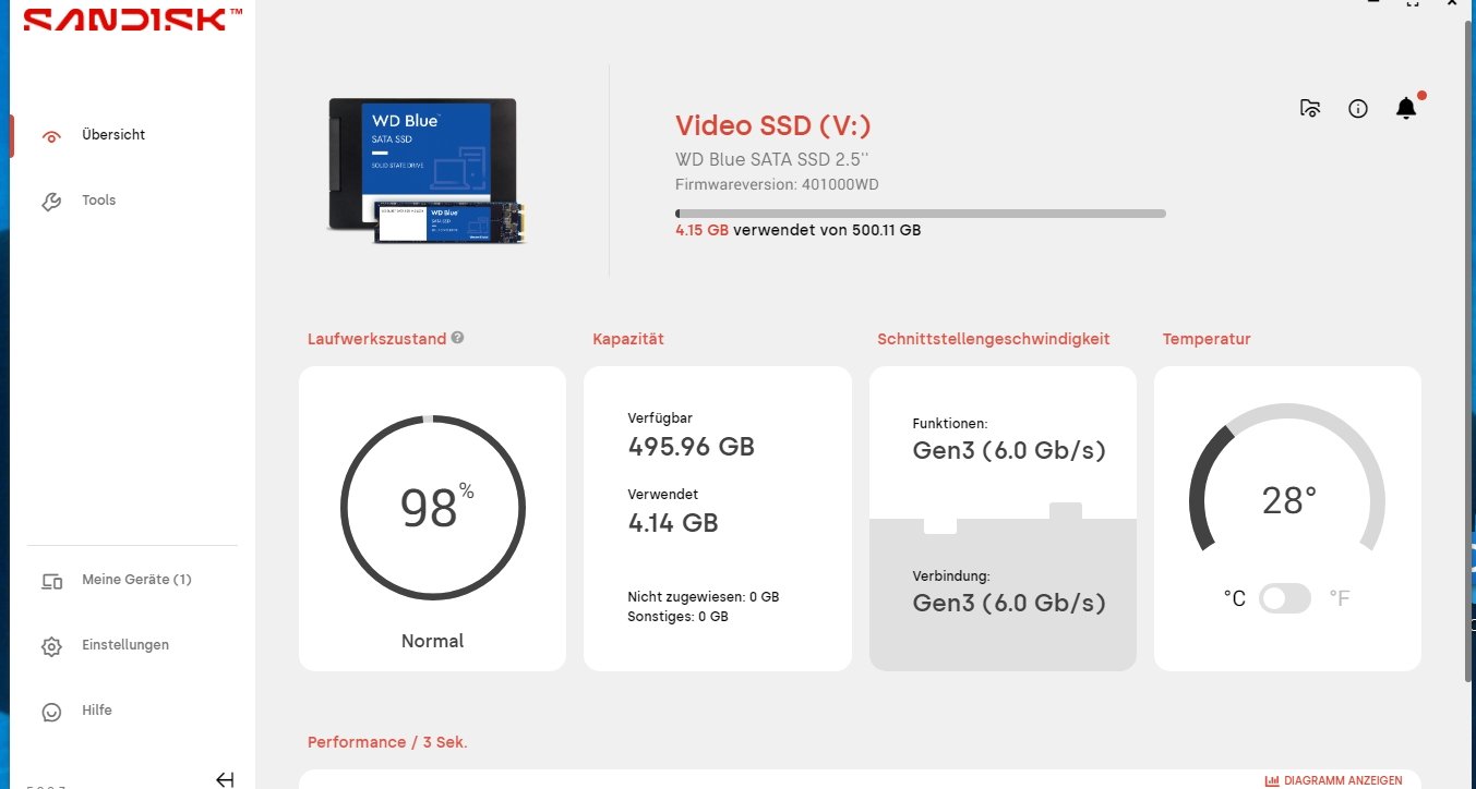

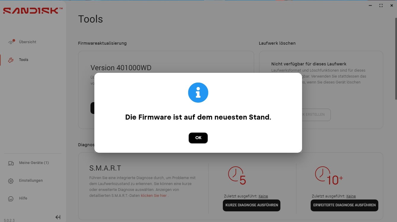

Ich habe nochmal mit der Dashboard Software ausgelesen. Das gleiche Ergebnis.
Firmware auf dem neusten Stand.

1. Wie @Mojo1987 sagte, SSD Fresh ist ziemlich unnötig, Null Mehrwert zur CDI.
2. Bitte das Fenster von CDI aufziehen, so dass Scrollbalken verschwinden und man wirklich ALLE Parameter/Werte sieht, dann den Screenshot nochmal posten.
A9 beinhaltet auch die "factory bad blocks" und ist in dieser Größenordnung sogar noch OK. Ausschlaggebend ist der nächste Parameter AA = "grown bad blocks" und ausgerechnet diesen hat @HausDD"abgeschnitten".
