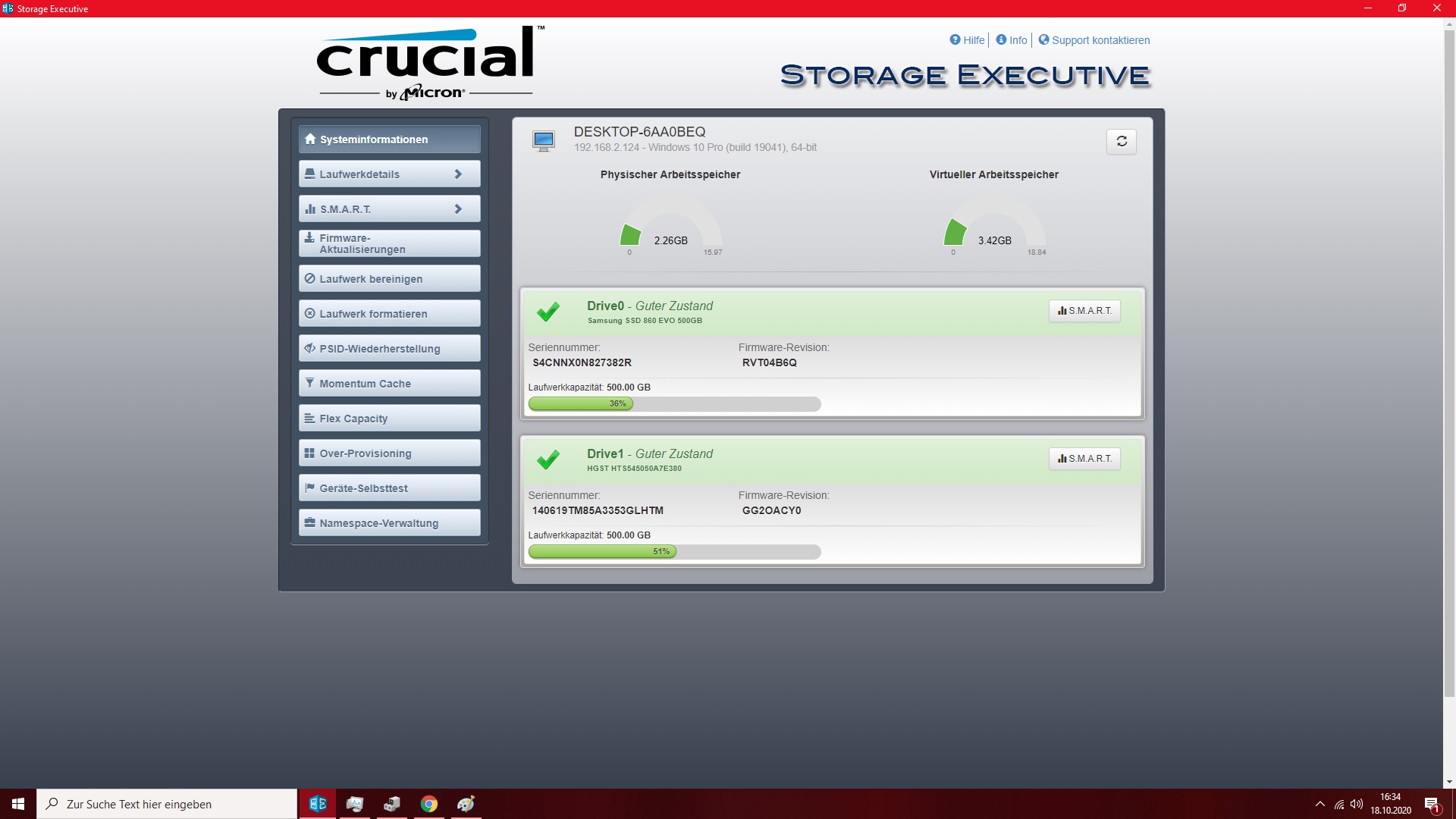

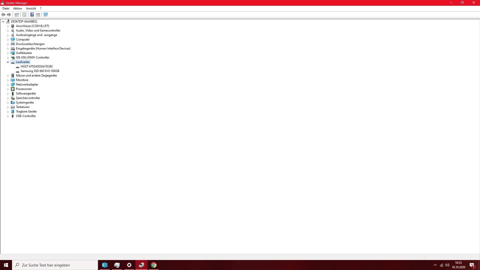

Ich habe mich jetzt mal über den Pc im Forum angemeldet und ein paar Screenshots gemacht.
EDIT: Hab jetzt herausgefunden, das Cruicial auf der SSD was von HGST stehen hat, aber beim Hersteller finde ich die aktuelle Firmware dennoch mit einer anderen Bezeichnung.

das ist keine crucial SSD, das ist eine hitachi HDD.
entweder vertust dich da gerade gewaltig, oder irgendwer hat dich schön über den tisch gezogen.

Sorry, alle Infos von Dir zeigen auf eine Festplatte von HGST. Mach mal bitte ein Bild von der Crucial SSD, und bitte nicht die Verpackung.

Sieh an, Du hast doch eine HGST drin:
Also, Du hast, wie richtig in den Infos zu sehen ist, eine Samsung SSD und eine HGST Festplatte drin, nichts anderes. Von der Crucial ist nichts zu sehen, und sie wird auch im OS nicht erkannt.
