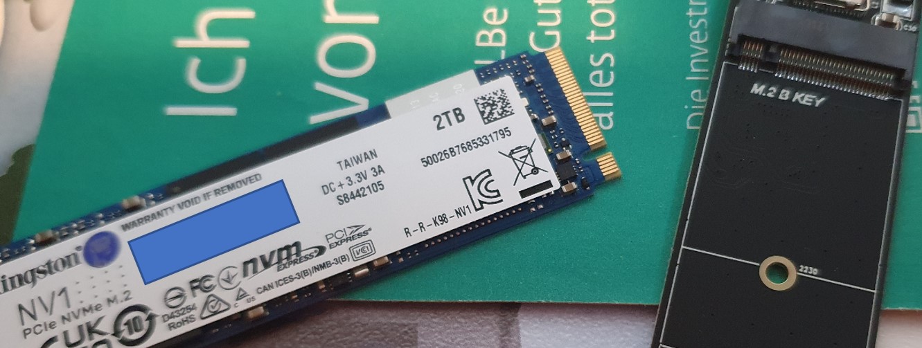

Christian123456 schrieb:
B key NGFF Externes SSD Gehäuse USB 3.1 PCIe Festplattengehäuse Adapter Type C
Die Kingston sollte nicht in den Socket passen, da z.B. die Kingston NV2 PCIe (NVMe) 4.0 SSD einen M-Key und das Gehäuse einen B-Key hat.
[Quelle: Schottenland / NikNaks / CC BY-SA 3.0]
Siehe auch M.2 | de.wikipedia.org
Habe eine Kingston 2TB m.2 Platte hier verbaut
Welche genau?
Der Adapter geht ja nur für M.2 PCIe SSDs.
Ist das ne M.2 SATA SSD, geht es natürlich nicht mit dem Adapter
Puh, o.k. das erklärt die fehlende Funktion, aber hoffentlich habe ich da nix vergurkt und geschrottet :-(
Gepasst hat die Festplatte und die PIN Anzahl sah gleich aus mit 5 wobei auf der Rückseite nur die 4 zu sehen sind.
Welche günstige Gehäuse kann man denn nehmen?
Beim Gehäuses auf die Schnittstelle, das Protokoll, Format und Größe der SSD achten:
