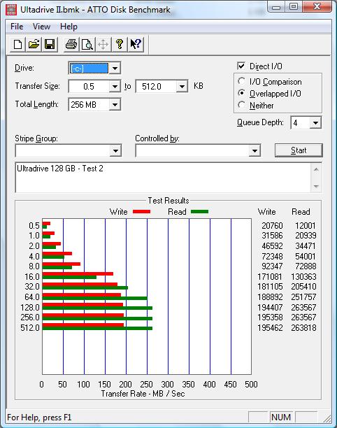

Mit ATTO, ja. ATTO ist der Referenzbenchmark für die Hersteller.
Hier sieht man's sehr gut:
