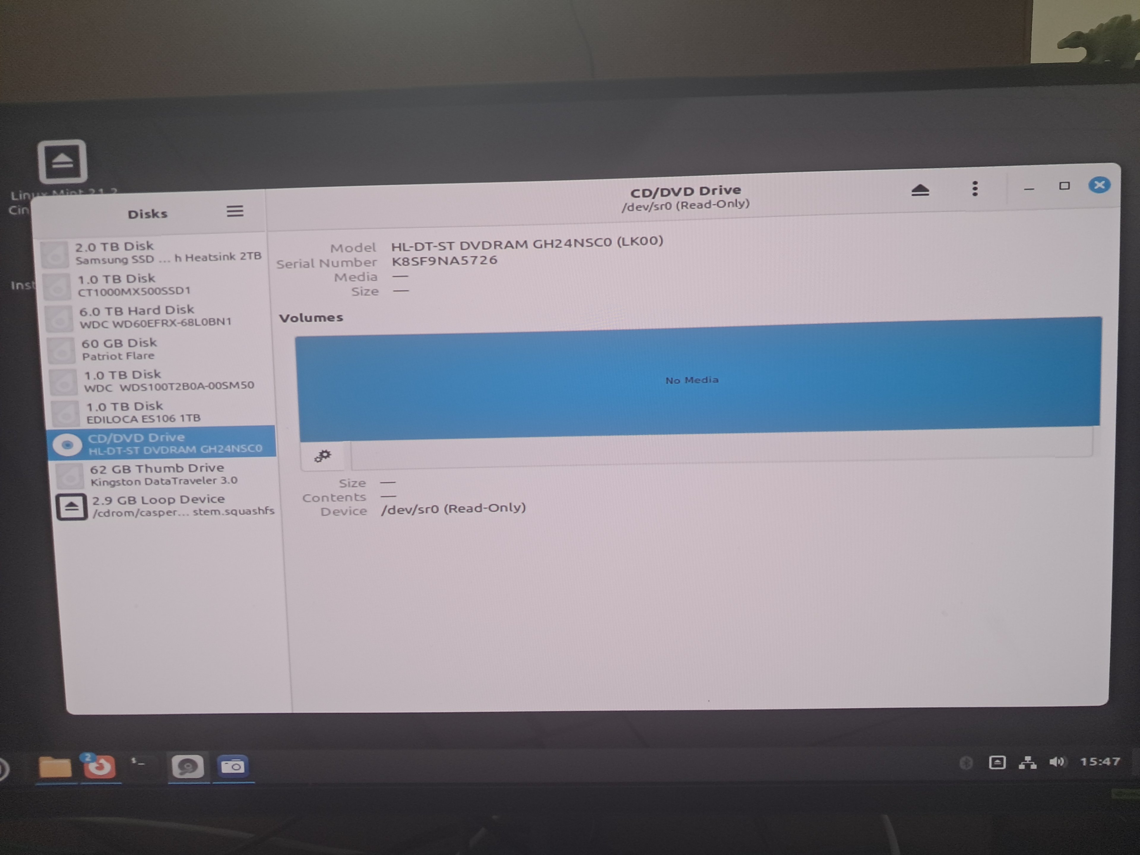

So sieht es unter Linux aus.
SSD ist nun im PC eingebaut.
Sehe nur die anderen SSDs.
Du stehst im Bild auf dem leeren CD/DVD Laufwerk.
Die allererste Disk im Bild scheint aber eine 2 TB Samsung zu sein. Ist es die?
Reaktionen: xXDariusXx
Das ist die interne im PC
Warum zeigst du uns nicht die Werte der System- SSD um die es geht?
Deine System- SSD hat im Leerlauf keine 40 Grad sondern 48 Grad. Wie heiß wird sie denn unter Last?
