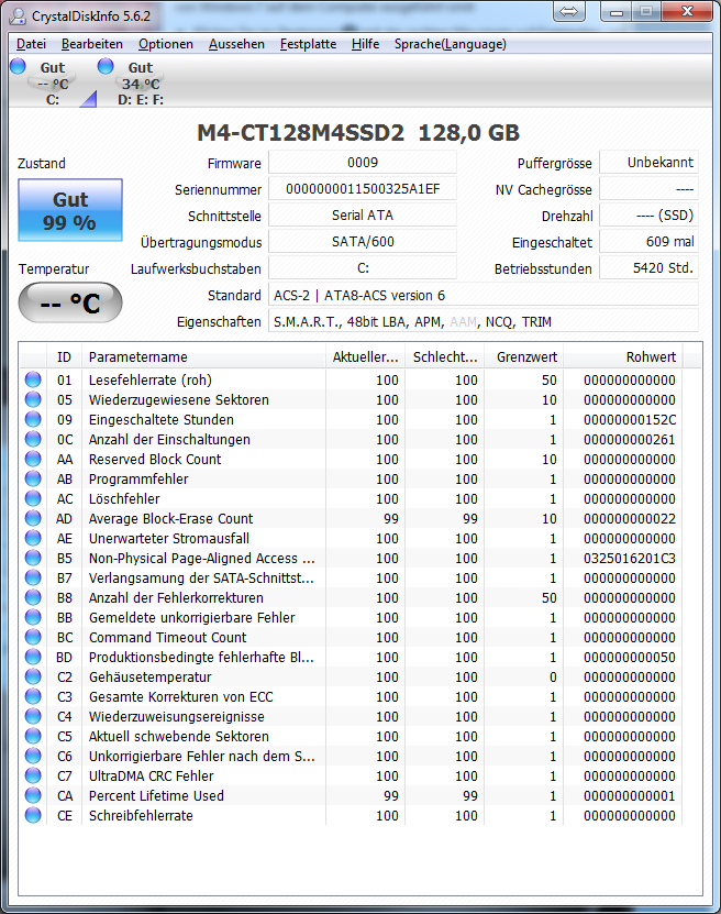

Hier die Daten zu meinem System und im Anhang ein Bild von CrystalDiskInfo (wurd bei meiner Google suche wohl zu Diagnosezwecken genutzt).

Das ist der bekannte "5184 Stunden"-Bug der 0009er Firmware (und früher) dieser SSD. Aktualisieren (am besten direkt nachdem letzten Absturz) die Firmware. Dann sollte das Problem behoben sein.
Ein kleiner Bug in der Firmware. Einfach updaten!
Du kannst auch die Version 0309 nehmen, die ist bis auf den Bug identisch mit der 0009. Mit den späteren Version hatte einige User dann wieder andere Probleme.
Crucial m4 0309 iso, bzw. 0309 Win7 Updater

Wenn das FW Update gemacht wurde, dann brauchst Du keine Stunden zu warten. Boote Windows und check einfach mit CrystalDiskInfo, ob jetzt wirklich die richtige FW drauf ist. Das steht ja ganz oben gleich unter der Modellnummer.

CrystalDiskInfo zeigt nun aber auch die richtige Version an, also sollte mein Problem erledigt sein.
