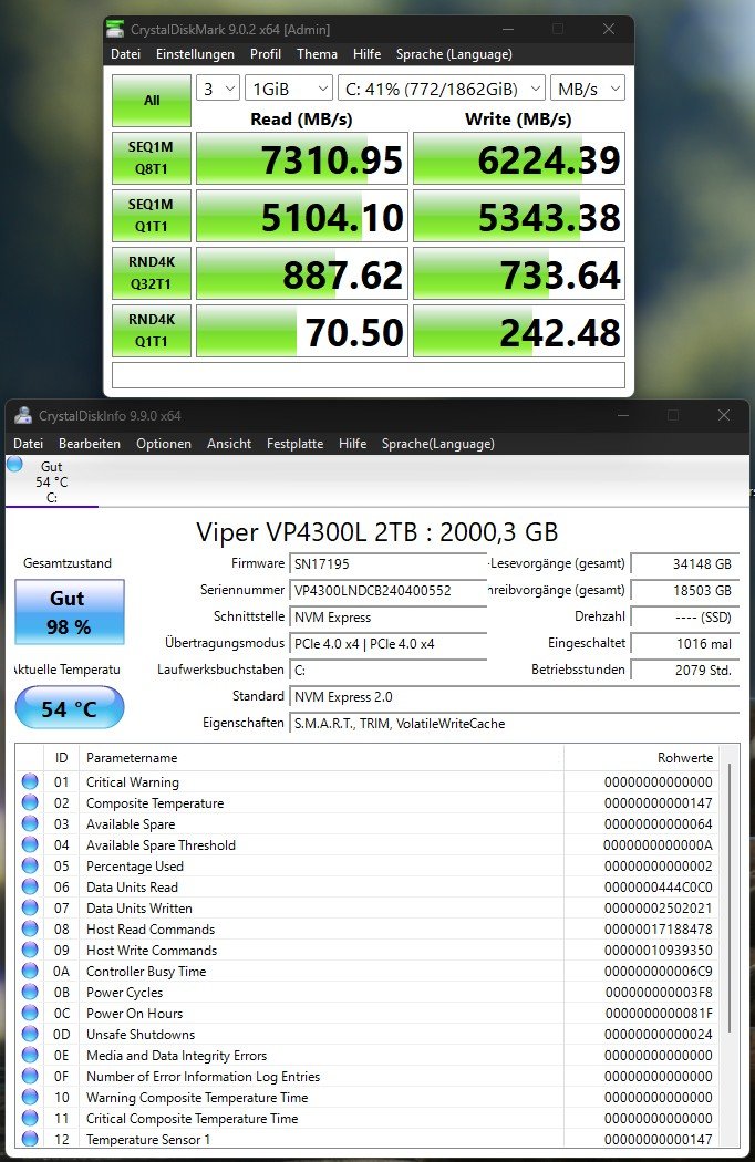

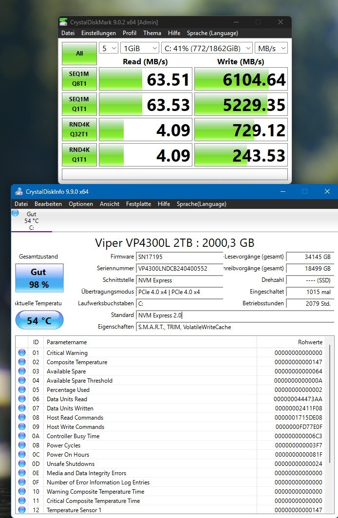

seit einigen Monaten stehe ich vor dem Problem, dass mein PC (in meinen Augen) willkürlich zwischen sehr angenehmen und absurd langsamen Ladezeiten schwankt. Zum Glück läuft es zu 90-95% reibungslos, sonst hätte ich mich bereits viel früher gemeldet. Nichtsdestotrotz merke ich hin und wieder während des Daddelns plötzlich erhebliche Nachladeruckler und auch die Ladezeiten bei "Schnell"reisen erinnern an die guten Zeiten mit meinem ersten Windows 2000 PC.

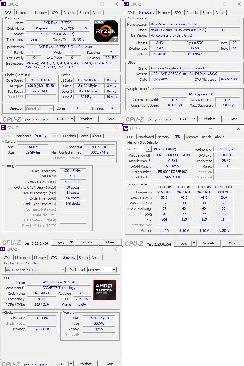

Soeben hatte ich das Problem erneut bei Forza Horizon 6. Ich konnte eine halbe Stunde normal spielen und dann traten die Probleme auf. 10 Stunden zuvor lief alles reibungslos und das auch bei Sessions, die 2-3 Stunden am Stück liefen. Dementsprechend kann ich mir kein Hitzeproblem vorstellen. HWMonitor und AMD Adrenalin hatte ich auch einige Male im Hintergrund laufen, alle Komponenten scheinen aber bei vernünftigen Temperaturen zu laufen - auch unter Last. Den Benchmark vom Bild "Schlecht" habe ich nach der Forza Problematik gemacht. Nach dem Neustart sahen die Werte schon deutlich besser aus. Zusätzlich noch, falls relevant, die Technik, die in meinem PC haust auf dem Bild "CPU-Z".

Du siehst selbst das der Datentraeger ab und zu recht schlecht da steht bei den Lesegeschwindigkeiten? @beverbruch
Wie voll ist der?
BFF schrieb:
Wie voll ist der?
41% lt Screenshot
Aber mit der SSD stimmt was nicht, da hat @BFF völlig recht. Teste mal die Geschwindigkeiten in einem Linux.

Ich vermute der SSD Controller versucht die SSD zu optimieren und braucht dabei viel Zeit (siehe Steigerung beim Controller busy time Smart Wert). Dabei geht die Performance komplett in die Knie.
Falls vorhanden neueste Firmware installieren und am besten SSD mal komplett formatieren und neu bespielen. Vielleicht ist sie auch nur zu voll.

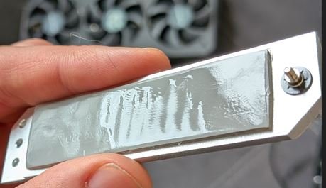

Mir kam gestern aber noch etwas anderes seltsam vor. Ich habe die SSD freigelegt und mir ist aufgefallen, dass sich auf dieser ein "Schmierfilm" befindet und auch das Wärmeleitpad auf dem Kühlelement entsprechend weich und schmierig ist. Ist das normal? Oder wird die SSD so heiß, dass das Material angelöst wird?
Hm, da hat wohl das Pad geblutet :/
Sehr seltsam, vor allem die Schmierfilm Form
Eventuell noch ein Ersatz Pad am Start zum tauschen ?
Natürlich gern den Schmierfilm entfernen vorher.
Der schmierige Film ist das Pad was das ölige Zeug abgibt. Ist im gewissen Rahmen normal und auch nicht schädlich.
