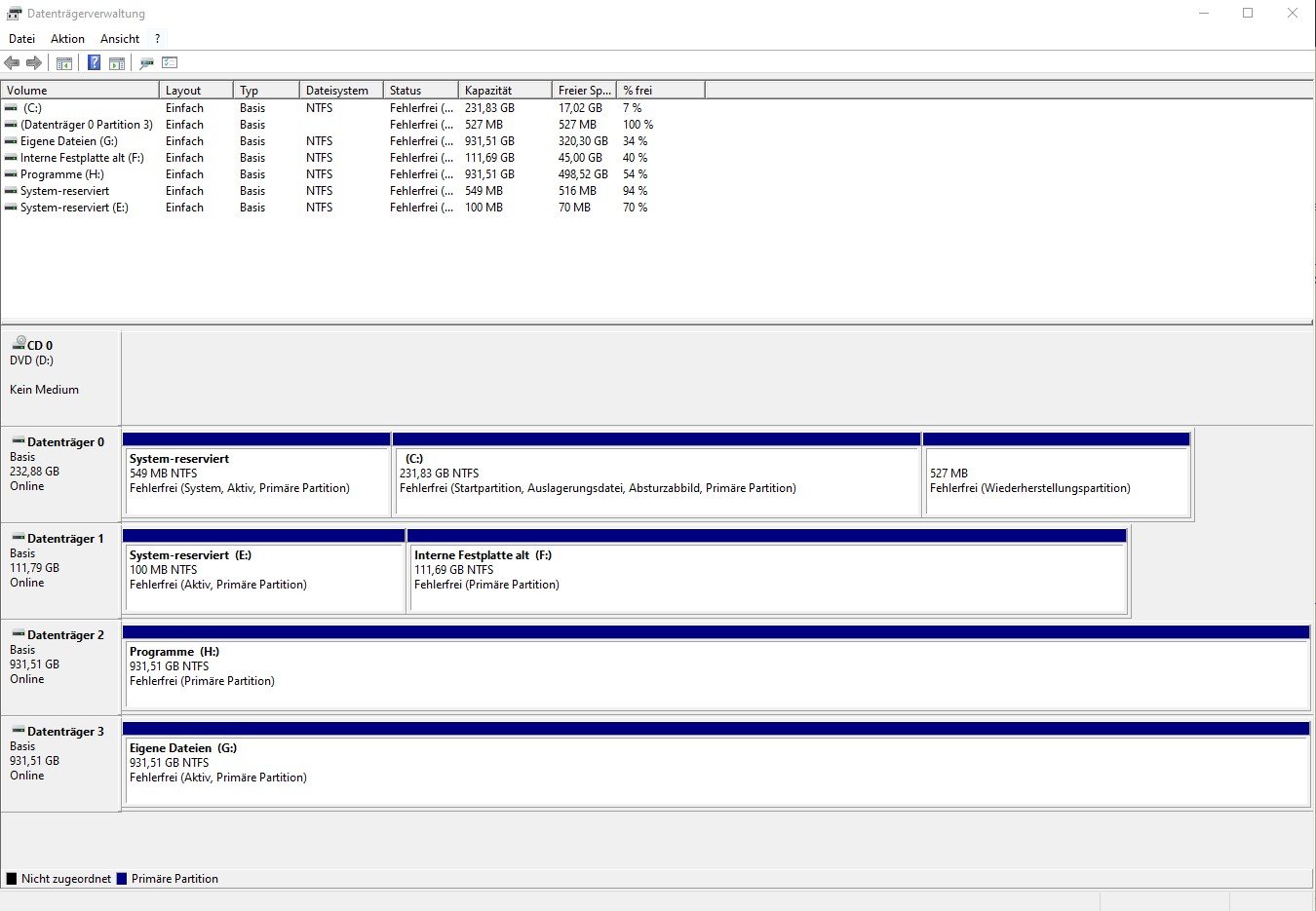

In dem Screenshot sieht man mehrere HDD/SSD kannst du mal einen Screenshot der Datenträgerverwaltung zeigen.
Die aktuelle SSD, eine alte SSD und zwei externe Festplatten.
Du hast da 2 Bootmanager
Auf DT0 ein Windows im Biosbootmanager im Bios / MBR Modus installiert, und laufend als Windows? Welches 10 oder 11?
Auf DT1 ein, eventuell altes Windows, das im UEFI / GPT Modus installiert ist.
Welches ist dein eigentliches Windows? DT0 oder DT1?
Vielleicht kommt da dein Bootmanager im Bios durcheinander.

Datenträger 2 und 3 sind also die 2 externen?
Da hab ich leider auch keine Idee mehr.
Ja DT 2 und 3 sind die externen Festplatten. Und das ist auch schon lange so. Bisher gab es nie Probleme.
