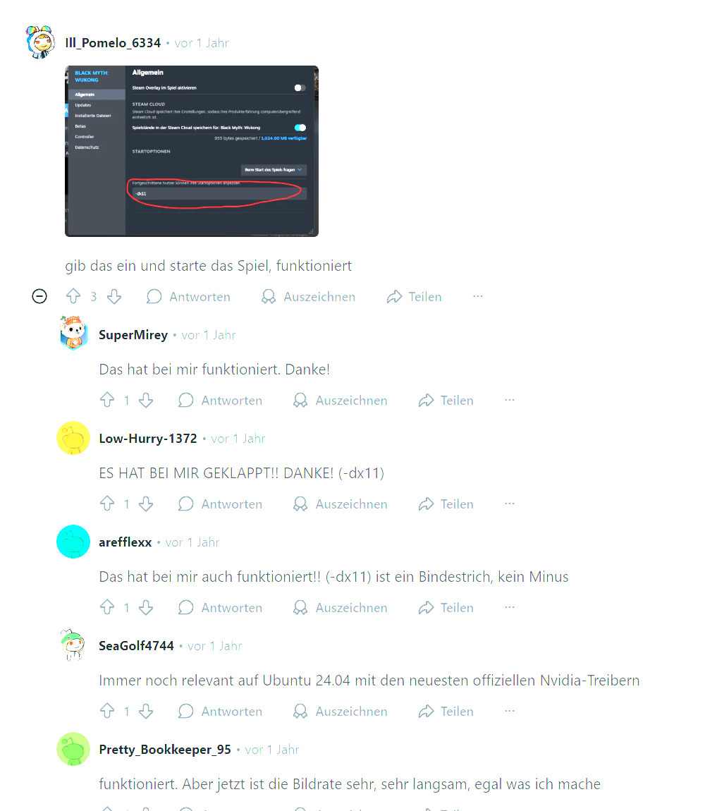

Leute ich habs geschaft...es läuft und das war der Grund:
Ich musste in das Fenster -dx11 eintragen - andere auf Reddit hatten auch das Problem.

Das ist aber nur ein Workaround, keine Lösung wenn man das Spiel über einer veraltete API ausführt.

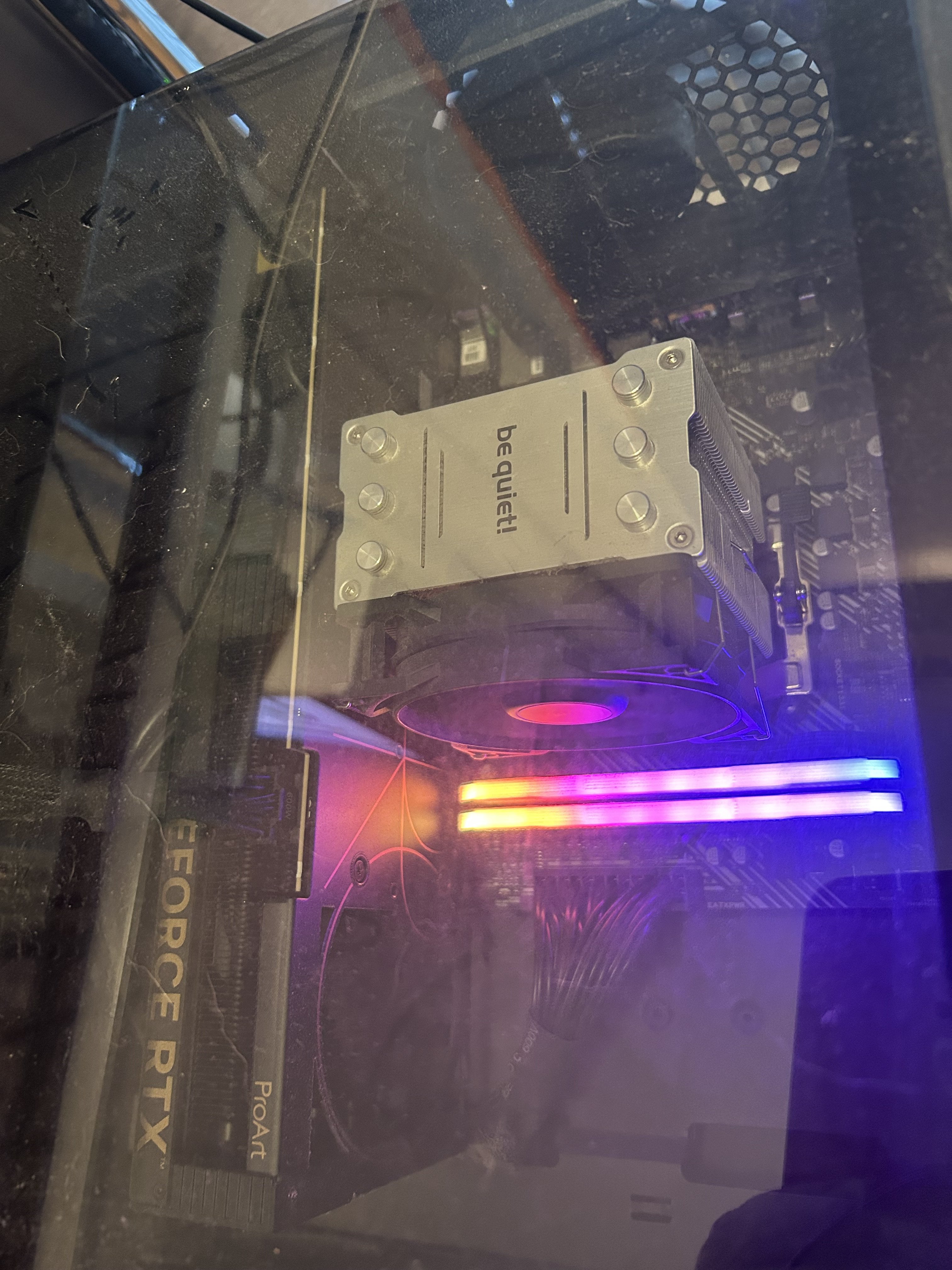

Sollte der Rechner ausgehen und neustarten dann wären gute Bilder vom Innenleben und der Verkabelung interessant.

Gut, dass es jetzt läuft, aber eigentlich hast du das Problem ja nur umgangen indem du den DX11 Modus erzwingst statt normal mit DX12 zu spielen.

Ja aber was soll ich sonst machen ?
Die Jungs auf reddit haben es auch so gemacht.

Die Verkabelung wurde professionell gemacht der Rechner wurde erst neu zusammengestellt. Ich bin einfach nur froh, dass es läuft. Die Jungs von Reddit haben es auch so gelöst bekommen.
Es könnte alles mögliche sein oder auch nicht hier mal ein Foto vom Innenleben beziehungsweise der Verkabelung.
Dir ist aber klar, dass man da außer die Spiegelung und etwas Licht nichts erkennt? ;) :P
